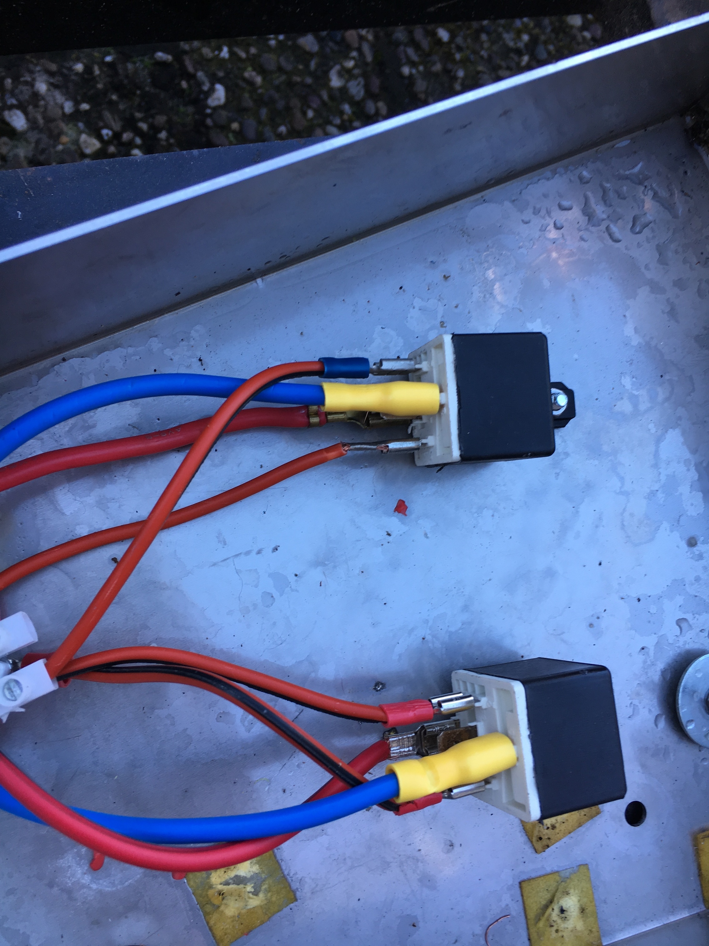

De aansturing doen we op dit moment nog met 2 30A rated 12v relays uit de automotive industrie van het merk Bosch.
Deze hebben we gedaan in een oud PC psu kastje zodat ze wat beter beschermt zijn.

De aansturing.
Afbeeldingslocatie: https://tweakers.net/ext/f/CTC9Z8gJBb5d1kA0kr0pQMca/thumb.jpg
