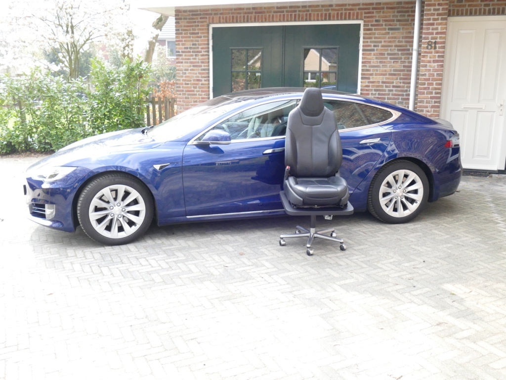

Heb laatst een Tesla autostoel op de kop getikt en wil deze graag ombouwen naar een bureaustoel.
Hij is 12 weg elektrisch verstelbaar en heeft stoelverwarming. Het is de stoel uit een P85+ uit 2014.

Afbeeldingslocatie: https://tweakers.net/ext/f/OUAV0RNmDriyuu7jNEjGrwJx/full.jpg
Voor als mensen zich nog afvroegen wat het eindproduct was.
Rechts onder de plaat zie je een server voeding die 12v levert voor de motoren.
Als je daar 230v inplugt kan je hem elektrisch verstellen.
