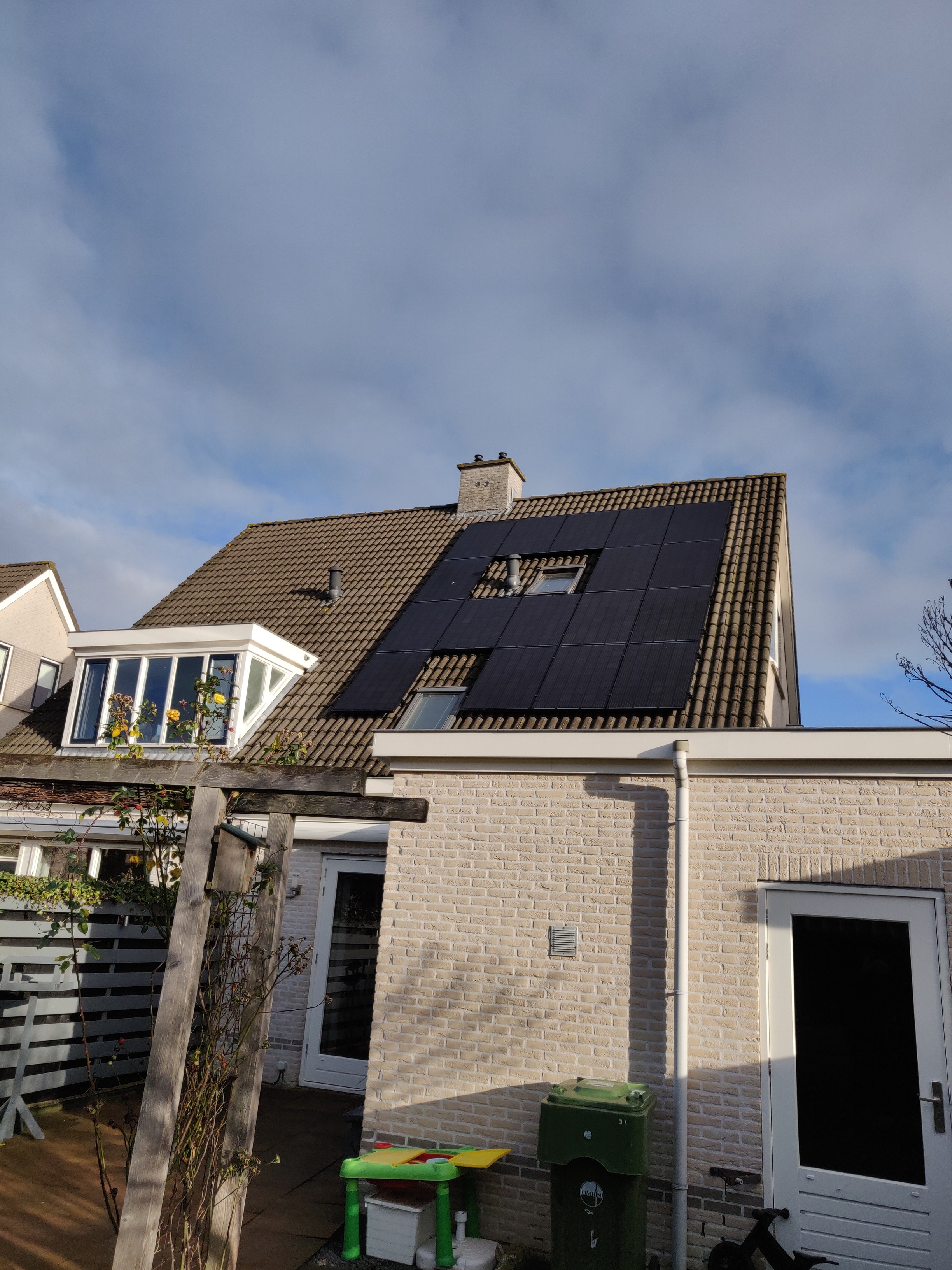

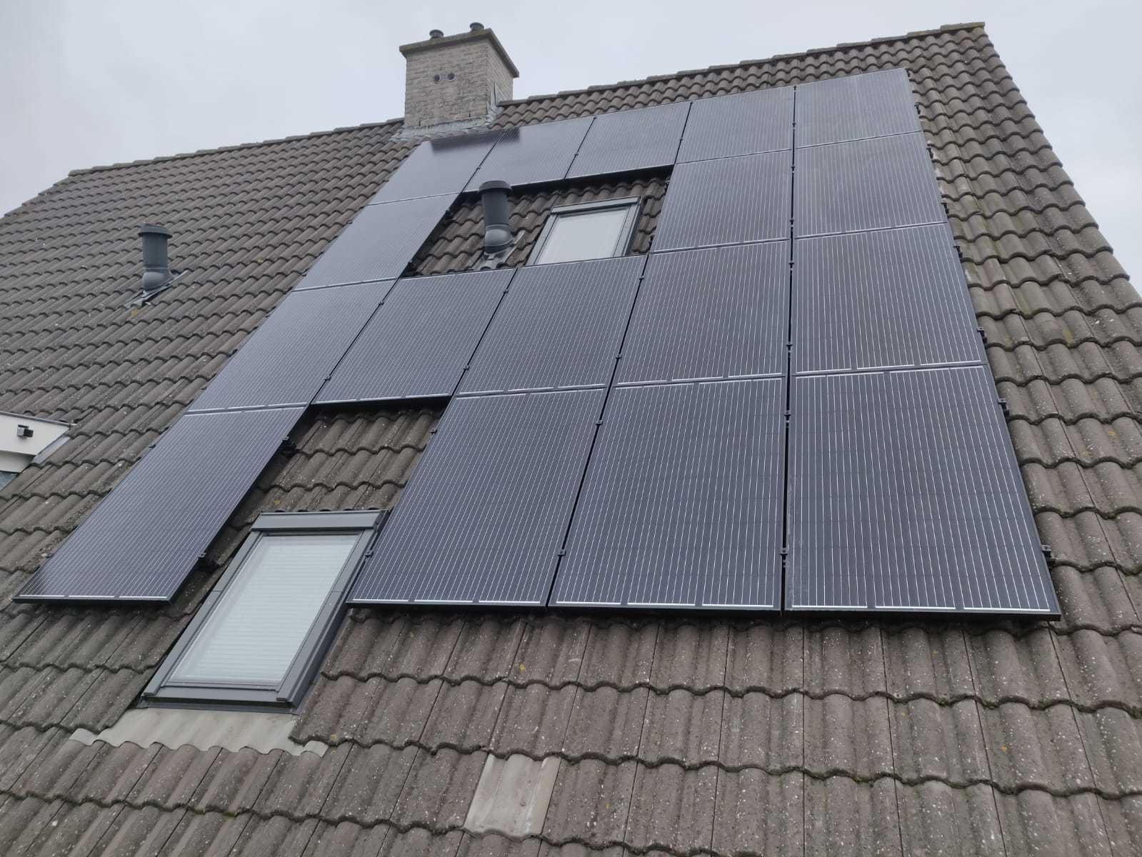

@LinkMaster ik heb zelf ook Longi 300 WP panelen.. Niks mis mee. De kwaliteit zal ongetwijfeld hetzelfde zijn... Ik denk dat alle panelen gewoon vergelijkbaar zijn.Voor als je wilt weten hoe ze eruit zien in het ''echt'' :
Afbeeldingslocatie: https://tweakers.net/ext/f/LAAiqrB1TFWYXYXl801jJGKa/full.jpg
Afbeeldingslocatie: https://tweakers.net/ext/f/BM7hGxGgyqCh3nAu3gUwfFqx/full.jpg
  • LinkMaster
  • Laatst online: 01-07-2025
Dank voor de foto's. Is er een reden dat je voor de LONGi panelen hebt gekozen? De reden dat het argwaan opwekt bij mij is dat ik (nog) geen onafhankelijke testresultaten of aanbevelingen van LONGi kan vinden (ook geen negatieve dingen hoor), en van die JA Solar panelen wel.
Jouw opbrengst is wat je zou mogen verwachten?

Nee niet echt, Er zijn een aantal Tweakers hier die deze panelen ook hebben. De verschillen zijn denk ik minimaal. QUa opbrengst.. Ze liggen er sinds november vorig jaar pas op, maar met dagen zoals gister gaat het erg lekker al (Pieken van 4500 watt op een 5100 wp instalaltie)
