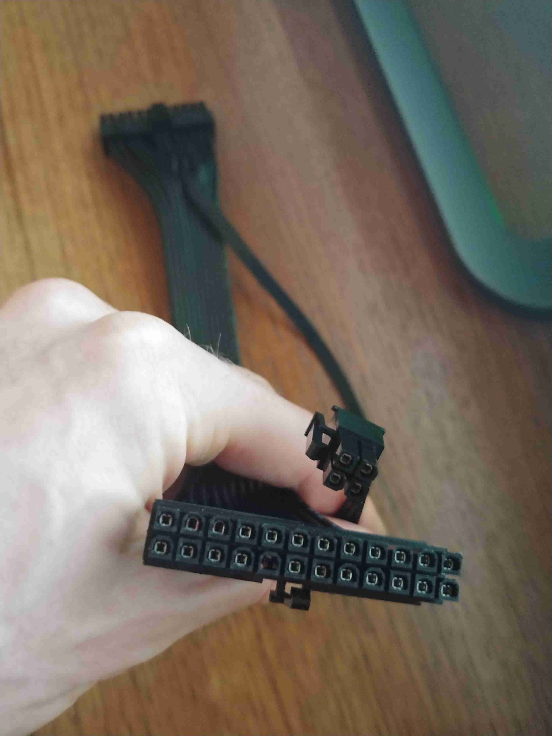

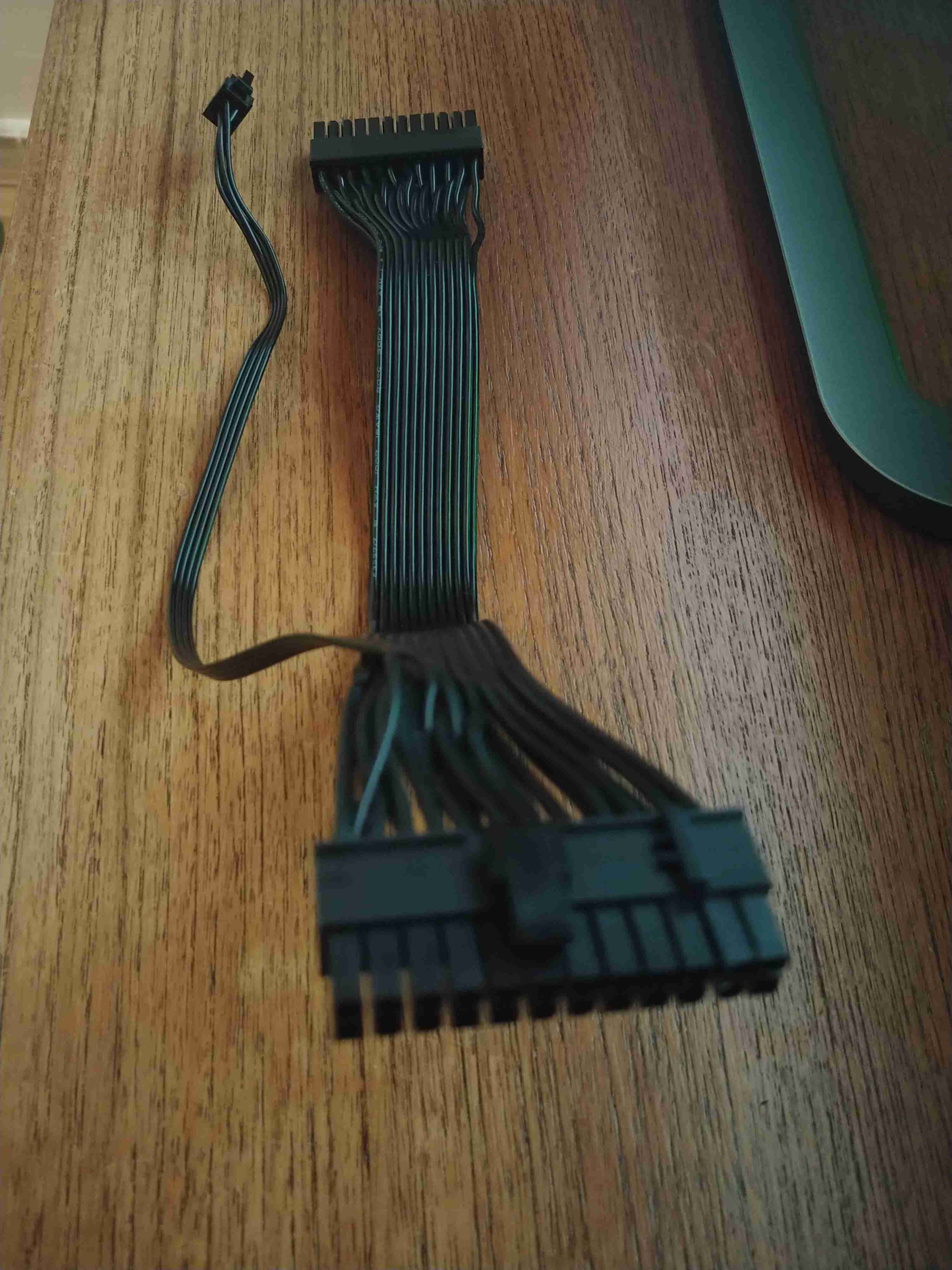

Mijn excuses als ik nu een domme vraag ga stellen. Ik heb een Silverstone SX650-G SFX voeding gekocht en daar zit een aparte 24pins + 4pins connector bij. Zie foto's.
Afbeeldingslocatie: https://tweakers.net/ext/f/BgQiO4K53igJk8swCoQRC5c9/medium.jpg
Afbeeldingslocatie: https://tweakers.net/ext/f/W6KC4ZUuN00RIY2N3QGUP7lV/medium.jpg

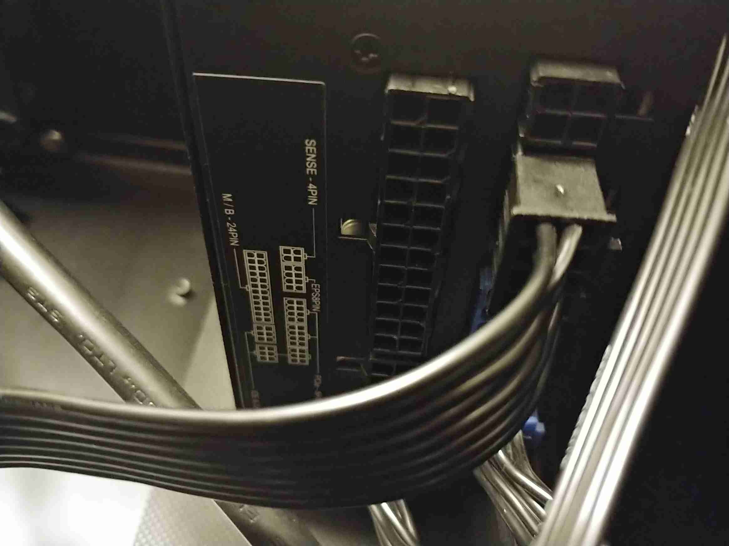

Ik snap dat de 24 pins stekker in het moederbord moet maar waar moet die 4 pins connector in? Moet die 4 pins connector in mijn voeding waar staat: 'SENSE - 4 pin'?

Ik denk dat dit aardig beschrijft wat je vraagt:
That extra little connector is not a 4-pin 12VATX but instead plugs into the PSU. The extra wires are voltage sense wires, which enables the PSU to “sense” what the actual output voltage is at the 24-pin ATX connector for more precise voltage regulation.

Dat is nog eens een snel antwoord. Bedankt Eagle Creek!
Mijn moederbord heeft naast de 24pins aansluiting een extra 8 pins connector die ik aangesloten heb op de EPS 8 pin van mijn voeding.
Dus toch die 4 pins SENSE aansluiting. Bedankt voor het vinden van deze informatie :)
