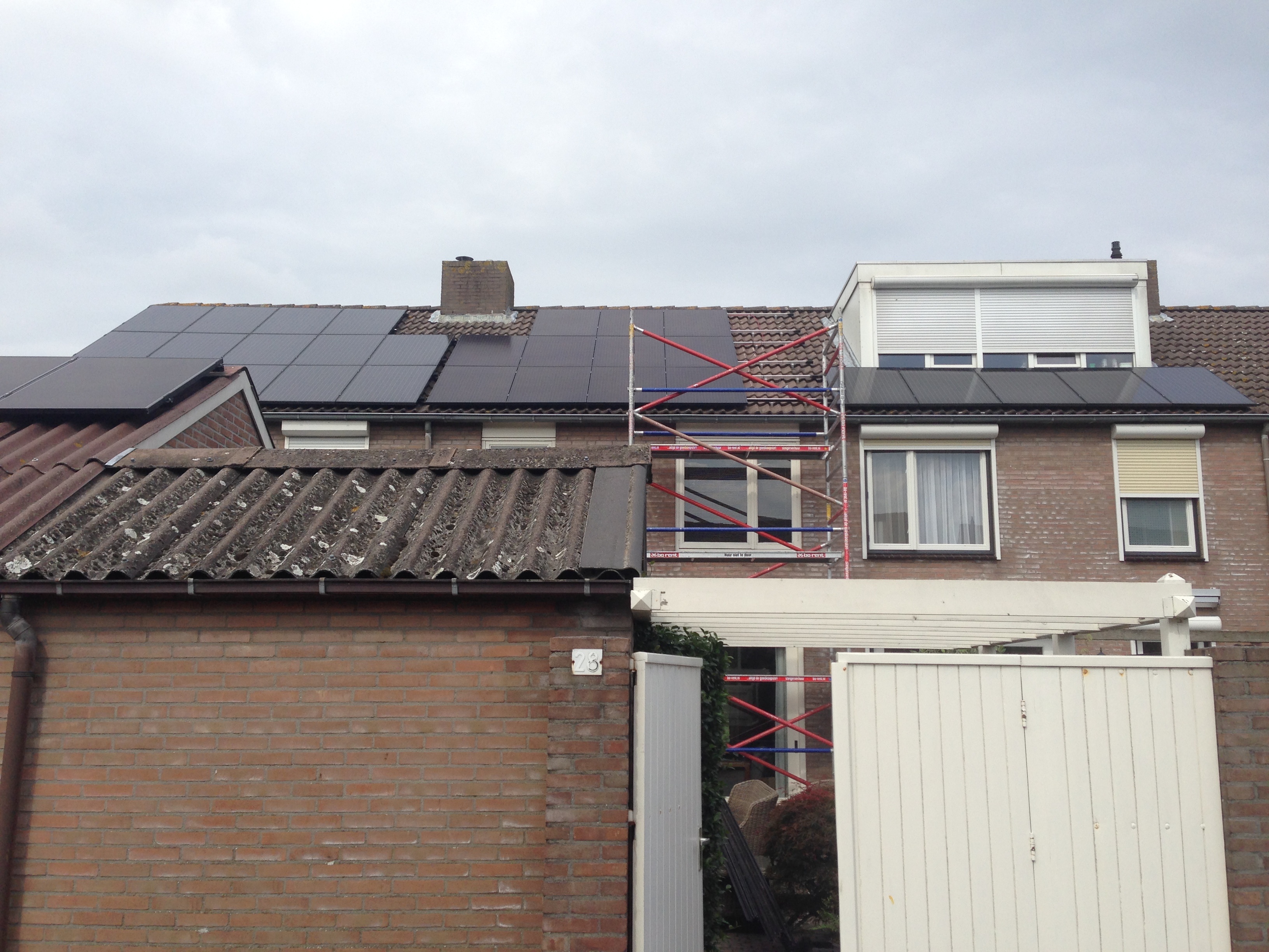

Vraag: net als zovelen vorig jaar heb ik via vereniging eigen huis 8 Talesun TP660 panelen gekocht met een Growatt 2000S omvormer. Systeem draait prima, maar toch een punt van aandacht:
5 panelen liggen bij elkaar op mijn platte dak. 3 panelen liggen een meter lager op het schuine dak onder de dakkapel. Alle panelen in 1 string geschakeld. De laatste 3 panelen liggen:
1) gedeeltelijk in de schaduw van ca. oktober tot ca. eind februari door hoge bomen voor huis
2) liggen "om een hoek" in de zomer, dus krijgen dan later zon
Dit geeft toch wel wat minder opbrengst....Nu kan ik de Growatt 2000S vervangen door een Growatt 2500 MTL-S met 2 strings, en moet ik het dak op om waar men de groep van 5 en 3 bij elkaar brengt te scheiden en apart naar de nieuwe omvormer te sturen. Maar iemand wees mij ook op de Huawei smart PVoptimizers P375W. Deze schijnt met alle omvormers te werken en zou ik dan uitsluitend op de 3 zonnepanelen kunnen aansluiten.
Graag jullie feedback/suggesties. Niets doen en accepteren zoals het nu is? Omvormer veranderen? Of 3 optimizers plaatsen?
Dank!

geen 2500mtl toepassen, dat is een slecht plan.
de huaweis kunnen inderdaad. Hosola heeft ook optimimisers voor er onder en anders hang je er Tigo optimisers onder. Allemaal goed te doen en opbrengst gaat omhoog. materiaal kost zo rond de 150 euro, montage is plug en play maar wel op het dak, dus zul je zelf moeten zien of je dat wilt :)
Omgeving Deventer kom ik je met liefde even helpen, maar daar zul je wel niet wonen denk ik :)

Thanks! Dus het klopt dat deze werken met de 2000S? Dat lijkt me dan een eenvoudige handeling. Nu ben ik geen specialist: is er een voorkeur/aanbeveling voor een bepaalde optimizer in dit geval?
Mochten er specialisten in omgeving Castricum wonen en behoefte hebben aan kratten bier.... :-)
BTW via de dakkapel kan ik er goed bij! Zal eens kijken of ik een foto kan maken.

Instructie is simpel:
1: Zet stringspanning op 0 met de schakelaar op de omvormer.
2: Wacht tot de omvormer uit is
3: schroef het paneel los ( niet laten vallen, 1 die het paneel even vasthoud via een ladder terwijl de ander werkt zeker aan te raden)
4: MC4 stekkers los maken achter het paneel
5: Maak optimeser vast aan de rail
6: doe string maken door lange draden van de optimiser weer te verbinden met de string
7: Verbind paneel met de korte ingangen van de optimiser
8: schroef paneel weer vast
9: If succesvol verangen panelen kleiner of gelijk aan 2 --> goto 3
10: Zet omvormer weer aan en pak een biertje
[ Voor 7% gewijzigd door Lardman op 15-02-2019 14:41 . Reden: veiligheid ]

@Ribruijn
Het plan van Lardman gaat werken.
Wellicht voor de beeldvorming een screenshot van de stroom/spanningslog van pakweg juni?
Dam kunnen we zien of de omvormer in ieder geval de onbeschaduwde panelen goed pakt.
De zon staat nu nog vrij laag en de opbrengst is dus sowieso beperkt. De gemiste opbrengst is, op een jaar bekeken, ook niet zo spannend mits de lente/zomer maar OK is.

Duidelijk. Is er nog een voorkeur voor een specifieke optimizer?
Zie hieronder 2 plaatjes. 1 van gisteren. Duidelijk te zien waar de zon achter de bomen draait en de 5 panelen op het platte dak WEL, maar de 3 lagere panelen NIET in de zon liggen (schaduw van de bomen). Iets na 3 uur is de zon voorbij de bomen.
2e plaatje van juli vorig jaar (1 dag na plaatsing, LOL). 1e spike is wanneer de zon om de hoek van het huis komt en de 3 panelen mee gaan doen (optimizers zouden hier dus ook helpen), de drop aan het einde van de dag is wanneer de zon achter dakkapel van de buurman komt. Evt zou ik dan 1 paneel van de 5 op het platte dak ook van een optimizer kunnen voorzien maar dit is niet zo heel schokkend qua verlies.

Dat ziet er inderdaad uit alsof de omvormer niet het juiste maximum power point pakt. Tenminste, gisteren was het hier strak blauwe lucht en ik neem aan bij jou ook :)
In de zomer ga je hooguit een kWh op een goede dag winnen (op een bewolkte dag is er sowieso minder schaduw en moet je het van indirect licht hebben).
In het voor- en naseizoen is er misschien wel iets van 4 kWh (~€1) per goede dag te winnen.
Je kunt kijken hoe de curve er uit ziet zonder de onderste panelen, is dat handig bedraad zodat je die er vannacht tussenuit kan halen?

Klopt, strak blauw hier en de zon tussen 11:00 en 15:00 een beetje door de kastanjebomen op de onderste panelen. Nee, alles is als 1 string bedraad en kan ze er niet uit halen helaas. Maar plaatje spreekt boekdelen denk ik.
Vandaar dat voor mij de omvormers een goede suggestie zijn alleen ik zal wel hulp nodig hebben, ik heb nog geen idee hoe ik deze eens veilig los zal maken zonder dat ze vallen. Zie eerste foto, direct hierachter is de dakgoot. Misschien alleen de zijkant wat omhoog kantelen en aan de andere zijde vast laten? Aansluiting bij Talesun is aan de zijkant.
Iemand nog een suggestie welke optimizers het ebste zijn in dit geval?

Hier besteld. En nee, steiger gaat niet want staat een uitbouw met ook schuin dak eronder. Ik ga wel eens puzzelen, misschien kom ik onderlangs wel bij de kabels. Ik zag BTW 25 jaar (!) garantie op de optimizer?
https://www.degroenerevol...zonnepanelen-ts4-r-o.html
