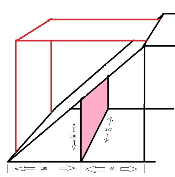

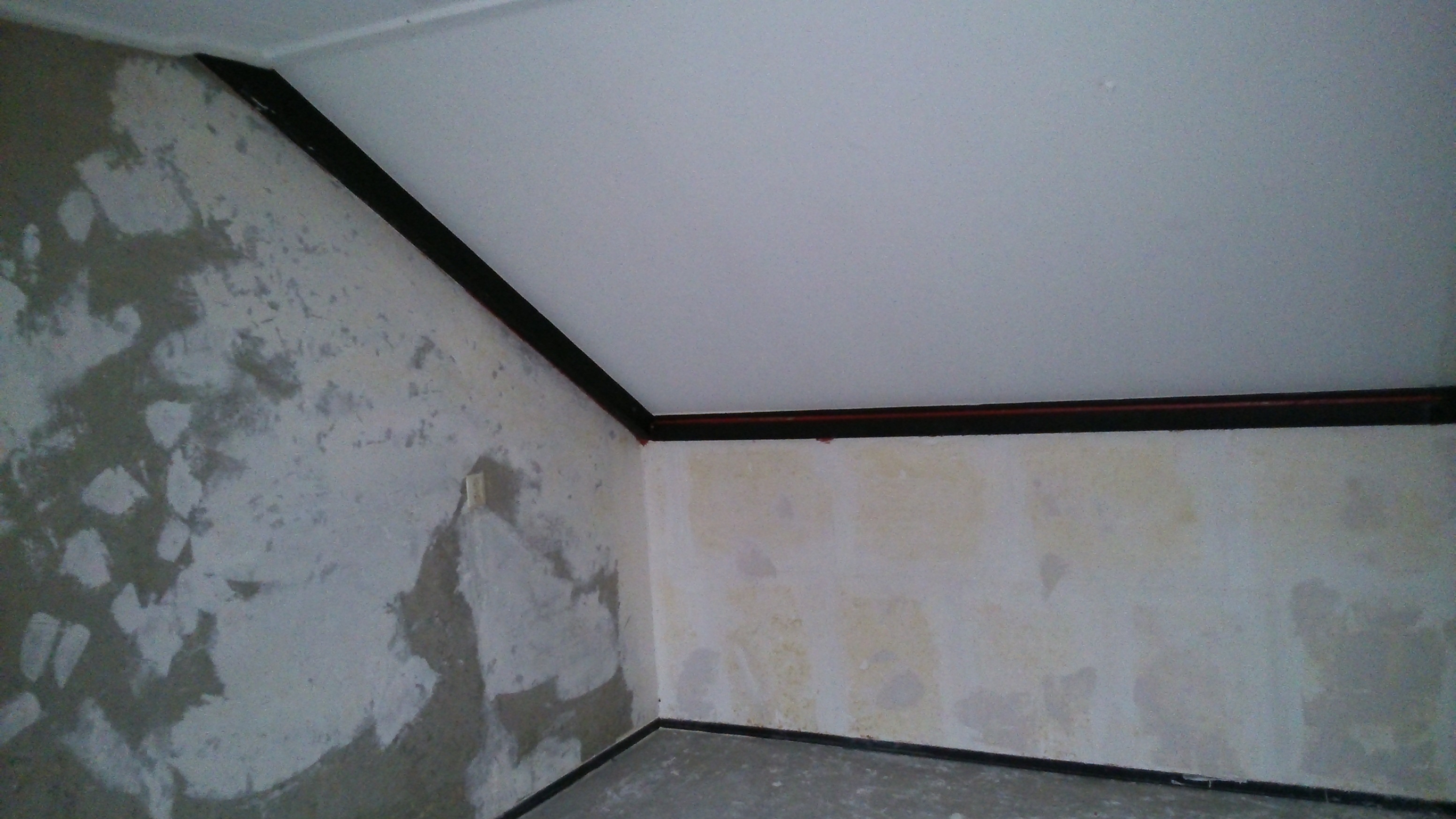

Ik ben op zoek naar manieren om de beperkte ruimte in ons huis iets minder beperkter te maken (nee we willen niet verhuizen ;) ) en vroeg me af of het mogelijk is om de zolder uit te bouwen. Onze zolder bestaat uit een stuk schuin dak en uit een stuk recht dak. Excuus voor mijn paint skills maar dat ziet er ongeveer zo uit (zwarte lijnen, maten in cm):
Afbeeldingslocatie: https://tweakers.net/ext/f/CozMMTl77PAGMfIWwF3nBXp9/thumb.jpg
Het roze vlak is een betonnen muur van ongeveer 1,3 meter hoog. Erachter (je kan erbij via de andere kant) wordt gebruikt als opslag voor spullen die we niet (vaak) nodig hebben. Eigenlijk vind ik dit wel zonde want als je een dakkapel zou maken (rode lijnen) komt er 1,8 meter bij de kamer bij en zouden we deze in tweeën kunnen splitsen.
Tot zover mijn theorie maar ik vroeg mij af of dit ook in de praktijk wel haalbaar is? Ik heb al zitten kijken naar dakkapellen maar die zijn eigenlijk bijna allemaal 1,5 of 1,75 meter hoog en we willen dus de hele hoogte (2,3m). Hoewel de "roze" muur van beton is heeft deze verder volgens mij geen (draag) functie?

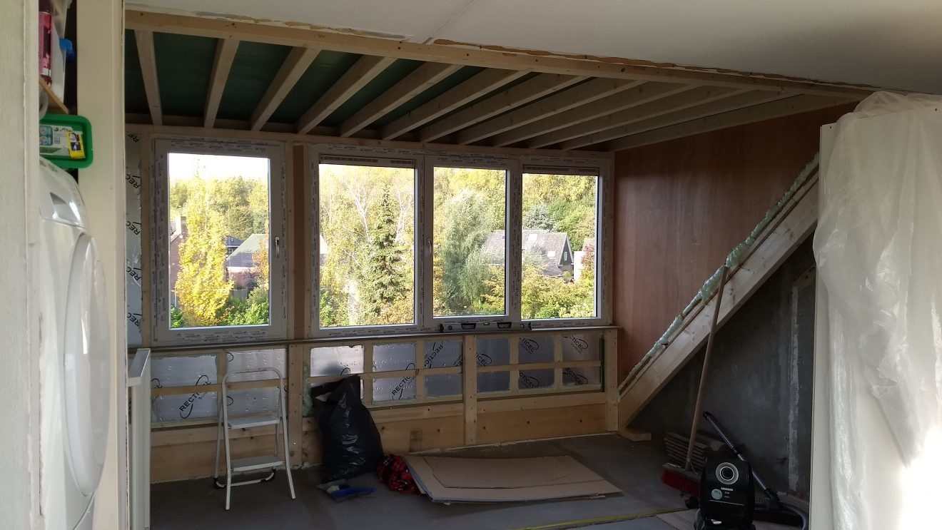

Binnen ziet er zo uit:
overloop
zolderkamer
Neem aan dat die draagbalk ook weg kan op het moment dat je een dakkapel plaatst?

Die roze muur draagt waarschijnlijk je dak. Redelijk belangrijk dus.
De welstandsnota laat zien wat je met je dakkapel kan, maar in de regel is dat niet beginnen bij de gevel en doorgaan tot de nok. Dan is het een dakopbouw en geen dakkapel meer.

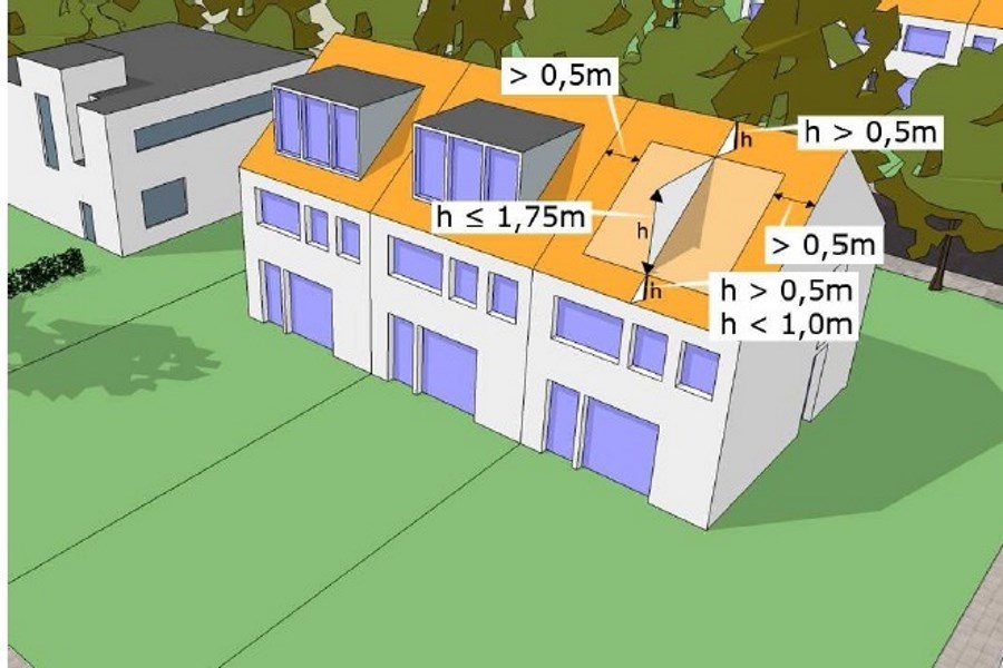

dit mag vergunningsvrij aan achterzijde:
Afbeeldingslocatie: https://tweakers.net/ext/f/BEBbcj5AfmxEpIWwAJC2a1X8/full.jpg
afhankelijk van waar je moet beginnen te meten met je dakvoet kun je dus prima voldoende vrije ruimte overhouden.

Señor Sjon schreef op donderdag 14 februari 2019 @ 10:32:
Is dat niet gewoon een knieschot?

Bamboozled schreef op donderdag 14 februari 2019 @ 11:49:
Een knieschot is bij vooral nieuwere huisen een dragend deel van het huis.
Zelf heb ik een woning waar het een houten dragende constructie is. Bij aankoop had ik al het plan om daar deuren in te maken. Toen werd mij geadviseerd om dan om de balken van het knieschot te werken. Want ik mocht de balken niet doorzagen.

Ik mag aannemen dat als dat "knieschot" bij TS van beton is, dat het dan ook dragend is. Kun je doroheen maar lijkt me niet aan te raden als je je dak wilt behouden - en maakt een evt dakkapel veel prijziger.
Ja, maar een dragend knieschot wordt veel toegepast in dit soort bouw. :)

The Eagle schreef op donderdag 14 februari 2019 @ 12:03:
Eens. Dat moet je dan stutten en met dwarsbalken werken. Er lopen wel meer balken door het dak welke dwars ook een verbinding moeten krijgen. Ook @Señor Sjon

Patrick_6369 schreef op donderdag 14 februari 2019 @ 10:56:
Als je nokhoogte 2,30 is, is 50cm van de nok af uiteraard niet een hoogte van 1,80, omdat je dak schuin loopt. Bij een dak van 45% zou het dan buitenkant 2,05 zijn en de dakkapellen*man gaf aan dat wat centimeters smokkelen om net wat meer hoogte krijgen eigenlijk nooit een probleem is.
Veel gemaakte en meest hardnekige fout in vergunningsvrij bouwen.
Kijk nog eens goed naar het plaatje van @Verwijderd ;)

Bamboozled schreef op donderdag 14 februari 2019 @ 12:11:
wut?
Dat dragende knieschot van welk materiaal dan ook heeft ter plaatse van de dakkapel geen functie meer als knieschot en zou wellicht dan ook weg kunnen ter breedte van de dakkapel. De overige gordingen worden dan opgevangen door een nieuw te plaatsen slaper.
Het is ook niet ondenkdaar dat dat knieschot op een prima plaats staat om je nieuwe kozijn van de dakkapel op te zetten en dan gewoon kan blijven staan.

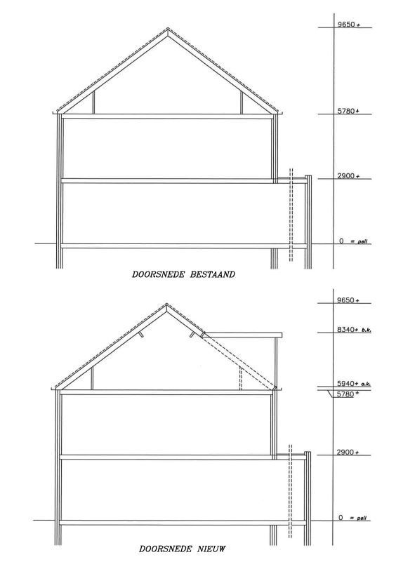

Zonden een principedoorsnede met wat hoogtes is daar nog niet zoveel over te zeggen.

Patrick_6369 schreef op donderdag 14 februari 2019 @ 11:41:
Die 1,75 is gemeten vanaf de onderkant van de kapel, zeg maar grof gezegd de vensterbank, niet vanaf de vloer van de zolder!
Je kunt de check zelf doen via https://www.omgevingsloket.nl/
Dat is niet hoe je het schreef. Zoals je het omschreef, leek het alsof de hoogte van je dakkapel 2,05m is.
Ook omdat je alleen zei dat je enkel rekening hoeft te houden met de 50 cm rondom, kan het anders gelezen worden (zoals je ziet). Vandaar mijn aanvulling.

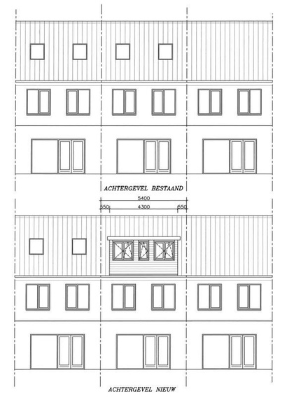

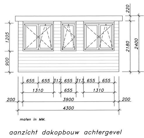

  • BastaRhymez
Wij hebben een dakopbouw gedaan van 2,40 m (buitenmaat).
Binnen is het iets van 2,20 meter hoog.
Bijgaand wat tekeningen van de vergunningsaanvraag.
Achtergevel:
Afbeeldingslocatie: https://tweakers.net/ext/f/uMygjfLQBBd7Kkh78DwJn2Ls/full.jpg
Dwarsdoorsnede:
Afbeeldingslocatie: https://tweakers.net/ext/f/oI12yqg7mdBJ4bIOQO4BUWt3/full.jpg
Dakkapel afmetingen:
Afbeeldingslocatie: https://tweakers.net/ext/f/NwgDcMgfGCu0CTVqmY4BRjOG/full.jpg
En wat het aan extra ruimte heeft opgeleverd:
Afbeeldingslocatie: https://tweakers.net/ext/f/szSQ1laabXMkwH164RxXqTUR/full.jpg
Prijs: kleine 14.000 euro
Prijs is mede afhankelijk van hoogte, dakschuinte, breedte etc.
Ja, je bent vergunningsplichtig

Weet je zeker dat het muurtje van beton is? Bij mij was het muurtje van gips. Het muurtje is weggehaald, vloer dichtgemaakt, waardoor de dakkapel lager kon.
Afbeeldingslocatie: https://tweakers.net/ext/f/ODiQV1jk4tLhQtur04OznbNi/medium.jpg
Afbeeldingslocatie: https://tweakers.net/ext/f/dPrpSOK3yHen1zeIUui1qiWk/medium.jpg
Afbeeldingslocatie: https://tweakers.net/ext/f/bWSMJGcN6BV8pvBDPlUyKgkT/medium.jpg
  • weertenaar
  • Laatst online: 28-11 20:22
Jimster schreef op zondag 17 februari 2019 @ 22:11:
Geen sticker dat je het muurtje niet mocht verwijderen? Bij mijn vorige huis zorgde het muurtje ervoor dat het dak in de loop der jaren niet door ging zakken (bouw 2010).
Zomaar weghalen mocht dus niet. Uiteindelijk de beplating weggehaald en alle houten staanders moeten laten staan (houten latten van 4x5cm oid), dat zou voldoende zijn volgens de leverancier.
Of heb je extra verstevigingsbalken langs je dakkapel naar de vloer lopen? Dan heb ik niks gezegd :)
  • Jimster
  • Laatst online: 00:31
weertenaar schreef op maandag 18 februari 2019 @ 07:30:
Het dak leunde niet op het muurtje, dat was goed zichtbaar zodra de horizontale houten afdeklat werd weggehaald.
De balk in het midden onder mijn dakkapel is wel gebleven.
Alles is uitgevoerd door de dakkapel bouwer, dus ik ga er van uit dat ze wel ervaring hebben met dit soort dingen :)
Bouwjaar van de woning is overigens 1980.

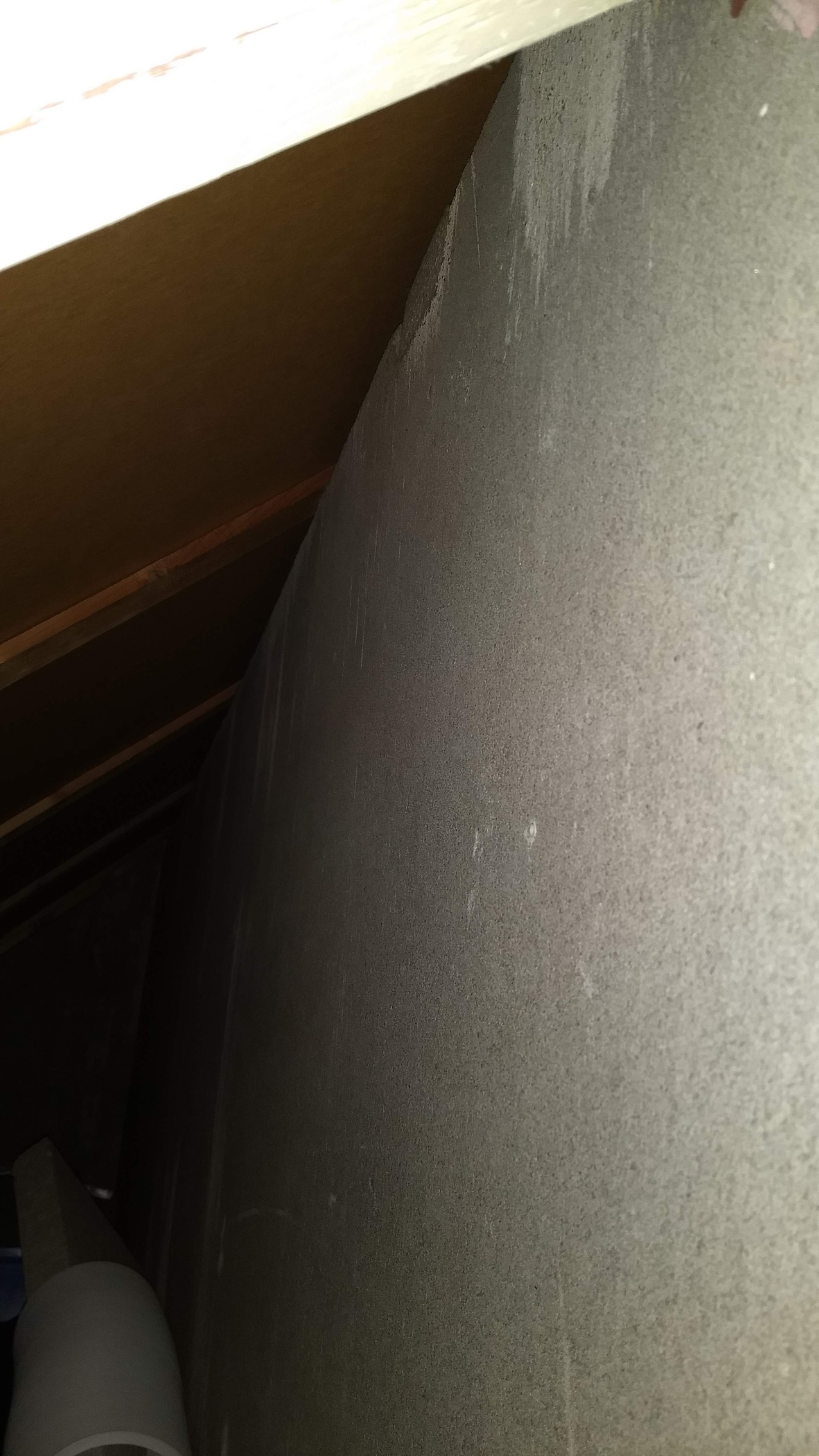

  • zeezuiper
  • Laatst online: 28-11 16:08
@Jimster , bedankt voor je foto's. Maar jullie hebben je verdieping een stuk opgetrokken?
Het knieschot is niet onderdeel van de dakconstructie:
Afbeeldingslocatie: https://tweakers.net/ext/f/4E5sPk5pEs6Qgdk6W3XqYzOf/thumb.jpg
Het dak wordt gedragen door de witte steunbalk links, die helemaal doorloopt (rechts is die zalmroze).
Ons huis (ook 1980) is op een "vrachtwagen de straat binnen gereden". Iedere muur is van beton en bestaat uit één stuk.
We zijn gisteren bij onze buren verderop wezen kijken die de eerste verdieping omhoog getrokken hebben. Die hebben nu op zolder een hele kamer erbij over de volledige breedte, 4 meter diep. Het plafond van de kamers daaronder loopt nu recht en de kamers zijn dieper geworden. Het is waarschijnlijk wel een hele dure optie maar geeft wel veel extra ruimte. Straks nog even bij de andere buren checken of die toevallig nog iets van bouwtekeningen hebben.
