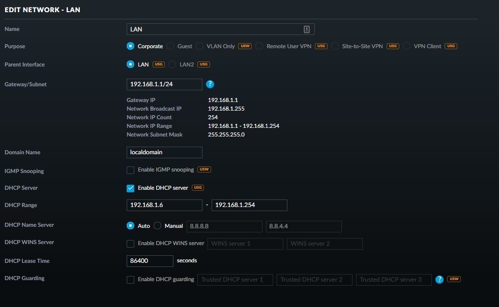

  • Wish
  • Laatst online: 16:42
Wish
ingwell
Net op verzoek van Ziggo nogmaals de router een harde reset gegeven. Daarmee lijken nu de problemen opgelost: Sonos/Alexa werken weer, Chromebook connect en resolved weer netjes op het beneden netwerk en ik heb net ook succesvol de Nest Protect kunnen toevoegen.
Ik snap dat de suggestie is dat er iets met de IP range is, maar:
- waarom zou dat "ineens" optreden na 2,5 jaar goed werken
- waarom heb ik dan hetzelfde issue (cannot resolve host) op het SSID wat direct uit de Connectbox wordt geleverd?
Het is niet zo dat ik het uit wil sluiten, ik snap alleen oprecht niet hoe dat dan zou werken. Anyhow, hieronder de settings van de AP.
AP settings

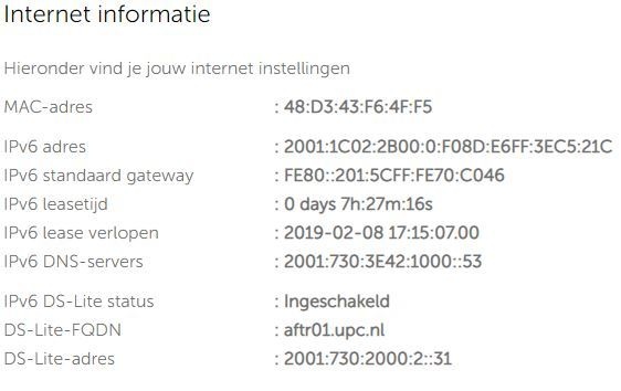

Wat me wel verbaast is dat in de Connectbox (na de reset) wordt aangegeven dat mijn IPV6 lease is verlopen?
Afbeeldingslocatie: https://tweakers.net/ext/f/jEfAkDuXJWePwSizbeEqn0pD/full.jpg

Wish schreef op vrijdag 8 februari 2019 @ 09:39:
[Afbeelding: AP settings]
Als je goed kijk zie je dat achter: LAN en Enable DHCP de naam USG staat. Dit betekent dat dit alleen werkt als je een Ubiquiti USG in je netwerk hangt heb je dit niet dan doen die settings helemaal niks.
Afhankelijk van in welke tijdzone je leeft...volgens mij is je lease nog niet verlopen, toch!? Althans, hier is het nog geen 17:15 ;)
Welke firmware draait je Lite?
Waarom heb je voor verschillende SSID's gekozen?

lier schreef op vrijdag 8 februari 2019 @ 10:07:
|:( ok, dat was best suf.

Stef012 schreef op vrijdag 8 februari 2019 @ 11:28:
Heb je op de Ziggo Connectbox, en jouw AP de DHCP aanstaan?
Zoals al een aantal keer gemeld heeft de AP geen DHCP server. De USG (rotuer ding van Ubiquiti) kan uiteraard wel als DHCP server fungeren (vandaar dat hij ook in het screenshot genoemd wordt), maar de TS heeft deze niet.

  • Annuk
  • Laatst online: 22:50
dion_b schreef op vrijdag 8 februari 2019 @ 15:54:
Trouwens, de default LAN IPv4 van een Connectbox (welke trouwens? Arris TG2492LG of Compal CH7465LG?) is 192.168.178.1, maar ik zie in die UniFi screenshot 192.168.1.1 staan als gateway. Heb je dat handmatig aangepast? Zo nee, waar komt die 192.168.1.1 dan vandaan?
Dat zijn de LAN settings van/voor de USG als je die gebruikt.. verder hebben die settings dus totaal geen invloed.
Daarvoor moet @Wish evt. even een screenshotje plaatsen van de AP-settings zelf..

Annuk schreef op vrijdag 8 februari 2019 @ 17:16:
En welke settings dan precies? Er zijn er nogal wat :)
