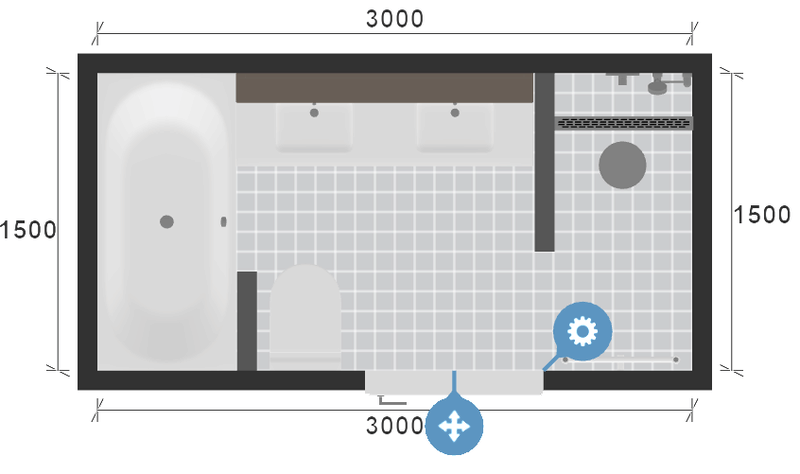

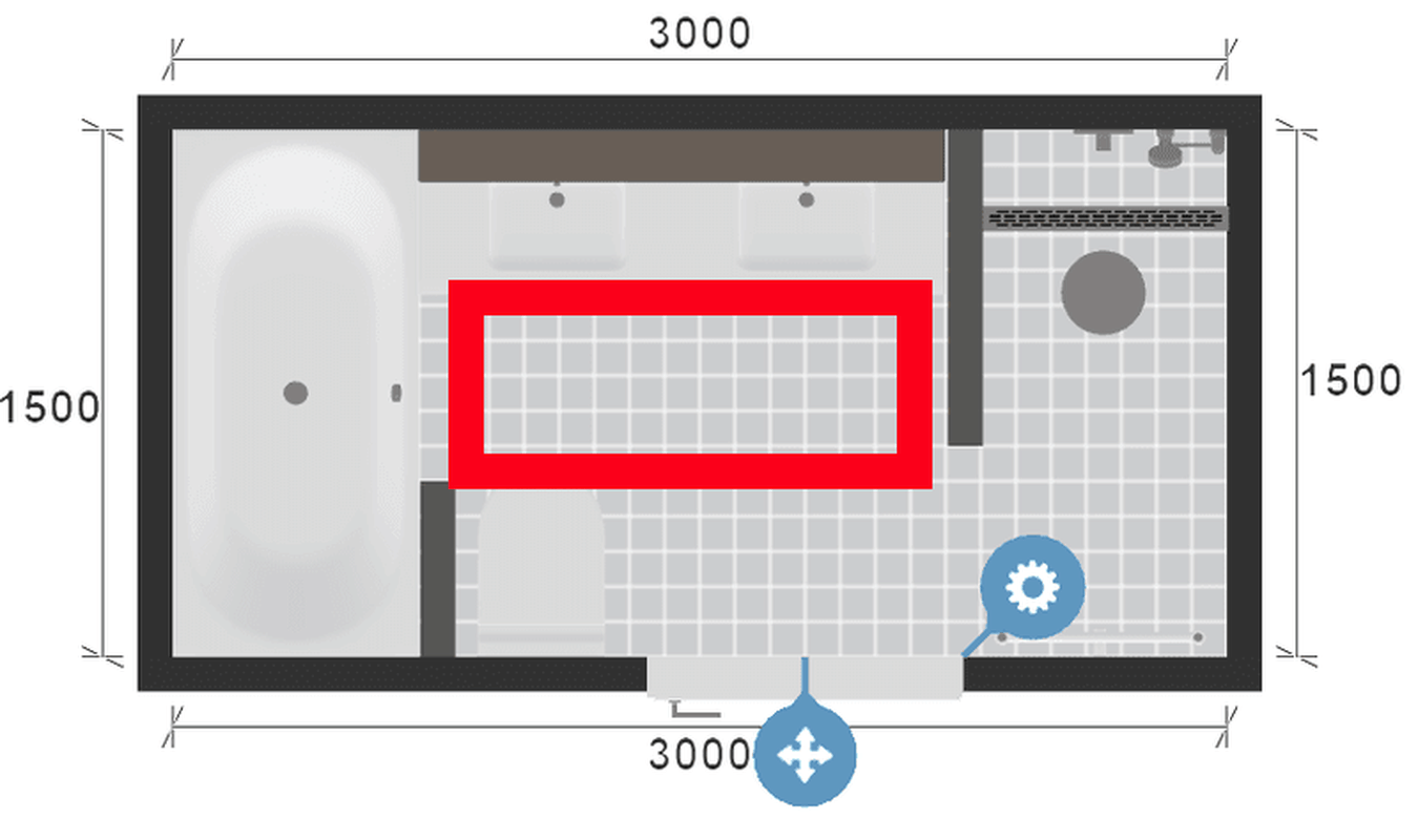

Ik volg dit topic ook, onze badkamer heeft op dit moment alleen een radiator. Nu zou het soms al wat warmer mogen maar in de toekomst gaat dit nog meer spelen i.v.m. plannnen LTV. Ik heb voor aan het plafond dit paneel op het oog:
https://naxis-energy.com/nl/kollektionen/naxis-heat-light/
Het is duur (€599,- incl) maar heeft wel kant en klaar wat ik wil, enige plek die ik logisch zie is namelijk aan het plafond maar dan moet verlichting er wel inzitten. Het is wel bedoeld als bijverwarming dus een schakelaar met timer is exact wat ik zou zoeken.
Vraag me alleen nog af of het vermogen van 480W aansluit bij mijn situatie, badkamer is slechts 1,5x2,1 (goede 3m2) dus ik zou haast denken van wel.
Mocht iemand hier ervaring mee hebben of andere vergelijkbare oplossingen kennen hoor ik het graag.

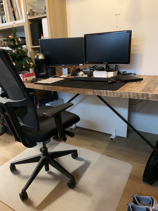

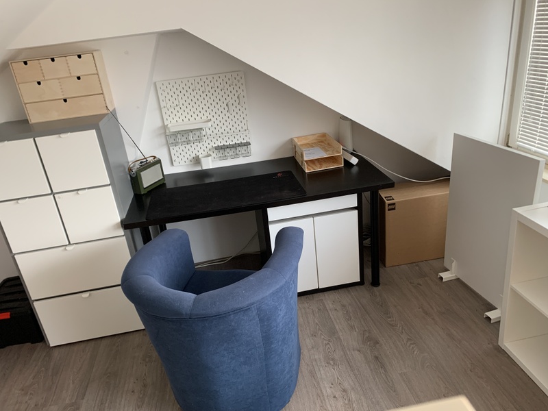

T-8one schreef op donderdag 3 september 2020 @ 14:42:
Ivm de Corona crisis werk ik al vanaf Maart full time vanuit huis. Ik zit op de slaapkamer achter het bureau, waar het toch wel wat snel koud wordt. CV aanzetten voor één kamer vind ik onzin, ik heb het voornamelijk koud omdat ik stil zit achter m'n laptop. De rest van het gezin heeft het niet koud.
Iemand ervaring met een infrarood paneel boven z'n werkplek?
Of is een goedkoop elektrisch convectorkacheltje toch een betere oplossing?
Ik heb een 200W paneeltje onder mijn bureau geplaatst dus bij mijn benen/voeten. Dat haalt voor mij net het koude randje er vanaf. Maar je moet er wel heel dichtbij zitten om het te merken uiteraard.
Overigens is het best lastig om een paneel zo te plaatsen dat je hele lichaam opwarmt. Plafond moet je niet doen. Dat is te ver weg en het oppervlak van jouw lichaam dat bereikbaar is, is alleen je hoofd en schouders, en armen. Dat gaat niet het gewenste resultaat opleveren.
Convector kacheltje gaat je dan beter helpen denk ik. Sowieso heb je dan een gerichte stroom warme lucht.
Echt ideaal wordt het nooit natuurlijk. Meestal verwarm je ook maar 1 zijde van je lichaam. Er wordt veel over IR panelen beweerd, maar veel mensen zijn daarna teleurgesteld omdat ze er te veel van verwachten. Je moet echt goed begrijpen hoe het werkt om realistische verwachtingen te kunnen hebben.

de Peer schreef op vrijdag 4 september 2020 @ 11:05:
Dan wordt het toch een Convector kacheltje. Het gaat denk ik ook vooral om de kou die van de muur/vloer afkomt dit het koud maakt op de slaapkamer. Gisteren en vandaag zit ik daar al met een trui aan.

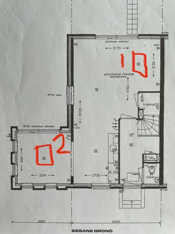

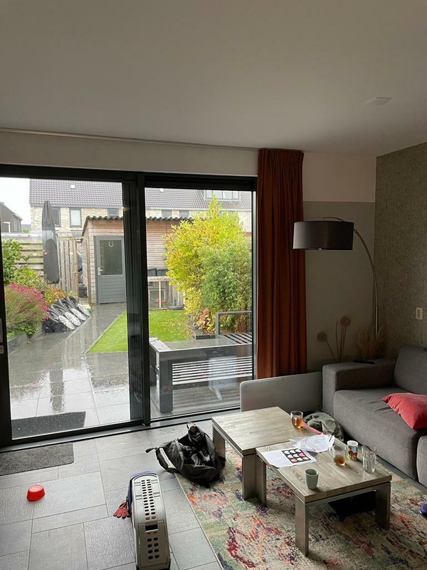

Geen idee of dit topic nog een beetje levend is, maar lets try. Ik heb twee plekken in huis waar ik zit te denken over IR verwarming, aangezien m'n vriendin nogal een koukleum is:
- Werkkamer vriendin, deze is vrij klein (10m2 ongeveer). Ik zit óf te denken aan een IR paneeltje dat je onder het bureau kan plakken, iemand ervaring met zoiets?
https://www.durensashop.n...het-bureau-infrarood.html
Of een plafond-paneel. Iemand een goed merk als aanbeveling, en hoeveel watt zou ik dan moeten hebben voor een kleine kamer?
- Tweede plek is boven de bank in de woonkamer. Nu heb ik een nogal grote woonkamer, 50m2 met ook nog een open keuken er aan vast. Heeft het dan zin om daar een IR-paneel op te hangen, wordt het dan plaatselijk (op de bank) warm genoeg in zo'n grote ruimte? Of gaat eigenlijk alle warmte verloren op die manier?

lvanhoe schreef op woensdag 7 oktober 2020 @ 01:51:
Voor woonvertrekken kan je rekenen met rond de 30-40W/m3 (afhankelijk van welke site je raadpleegt). Voor grotere ruimtes is het handig om meerdere panelen te nemen zodat de warmte netjes verdeeld wordt. Een paneel aan het plafond straalt naar beneden, dus boven je bank is zeker een mogelijkheid. Maar verwacht niet dat je daar je hele woonkamer mee warm kan maken.

Onerzease schreef op dinsdag 27 oktober 2020 @ 14:30:
Ik ga waarschijnlijk voor dezelfde optie als bij jullie, mijn vraag echter, heb je een foto van het paneel aan het plafond gemonteerd? Ik hoorde van de leverancier dat er een frame om het paneel heen zit maar kon niet echt een duidelijke foto op internet vinden. Is dit heel storend?
Ook zit ik te denken om hem te schakelen met het licht, denk je dat dit een overkill gaat worden als je bijvoorbeeld 30/45 min in bad gaat zitten of komt er niet zo veel warmte van het paneel af?
Onze badkamer is ongeveer 12m2.
Inschakelen met het licht lijkt me niet handig. Waarom zou je het ding aanzetten in de zomer? :) Daarnaast zal het mogelijk zelfs te warm worden na een tijdje, als je hem niet regelt op een bepaalde ruimtetemperatuur.
foto. (draadje moet ik nog even netjes wegwerken in een kabelgootje).
Afbeeldingslocatie: https://tweakers.net/i/y0pGt0-FNxTvt-PhJhzJFykUJHI=/800x/filters:strip_exif()/f/image/GWLlOp1Qr3UfcsCKzRWz62kn.png?f=fotoalbum_large

Heeft iemand ook ervaring met IR panelen onder bureau ?
Voorbeeld:
https://www.bol.com/nl/p/...DBZIEA.1_4.8.ProductTitle
Als je een tijd stilzit wordt het toch een beetje fris maar wil niet de hele ruimte fors gaan verhogen.
150w lijkt wel weinig, iemand ervaring?
Enige ervaring wat ik met IR panelen had waren slechte ervaringen, panelen aan het plafond was niet zo geweldig omdat het bij de benen alsnog koud is (zit in de schaduw), je krijgt het eerst koud bij de benen en dan de rest van het lichaam.

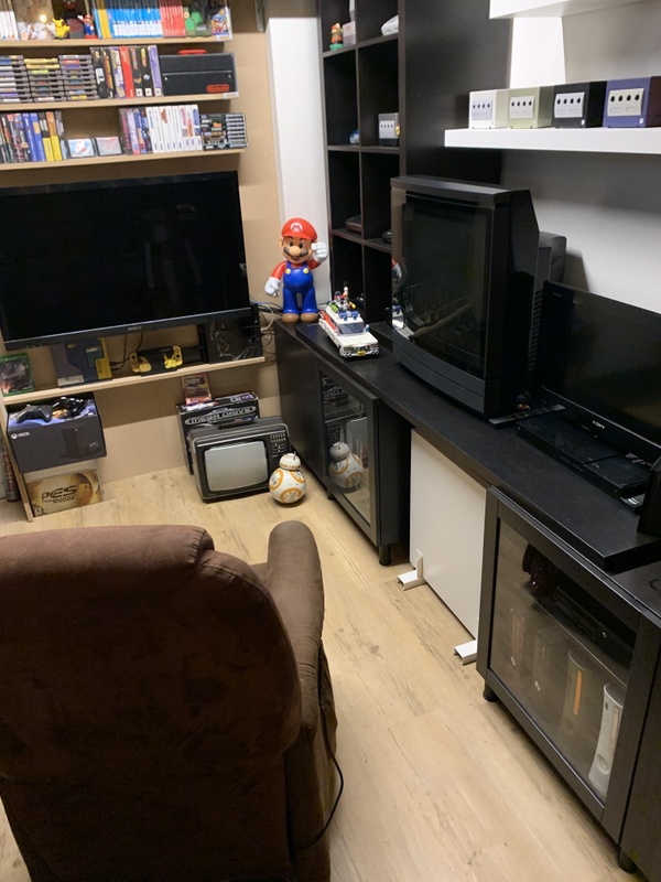

Vandaag een paar Infrarood panelen gekocht en opgehaald.
2x Sunpower 90x60cm 550W
1x Sunpower 60x60cm 350W
1x 550W voor op de hobby zolder van mijn vrouw. Ze is er niet vaak dus infrarppd paneel leek me een geode oplossing voor directe plaatselijke warmte. Op de zolder is nog een kleine radiator, die houdt het vorstvrij maar zit helemaal aan de andere kant van de kamer. Ik heb er voor gekozen hem op voetjes te plaatsen en hem zo een beetje mobiel te houden, ofwel de stralingrichting wat te kunnen aanpassen. Door wat te schuiven probeer ik de ideale positie te vinden. Kabel werk ik nog netjes weg.
Afbeeldingslocatie: https://tweakers.net/i/i9cuSaHBMwArOKOH4tE0NiaNoKA=/800x/filters:strip_icc():strip_exif()/f/image/yxfyKTE6LaYhT9R0orH0KNV9.jpg?f=fotoalbum_large
Andere 550W komt op mijn thuiswerkplek in de garage. Nu met Corona nog 4x per week thuis werken, dat zal later na Corona 2x per week worden dus een vrij permantente werkplek. Garage is geisoleerd, geen radiotor, enige tocht is beetje via kattenluik. Ik had nu tijdelijk een electrisch kacheltje onder het bureau staan maar dat ding vreet energie. Ik ben er nog niet over uit waar hem neer te zetten. Onder het bureau? of staand naast waar ik zit? of toch ophangen aan het plafond (waar nu die lampen hangen).
Vraag (advies): als ik dit paneel ophang aan het plafond, is de stralings warmte dan nog toereikend?
Als hij aan het plafond hangt heb ik warmte van boven. Als hij onder het bureau staat alleen warmte aan mijn benen voeten, niets bij handen of bovenlichaam. De staande optie dan heb warmte van de zijkant en die positie ziet niet echt uit/beetje handig/ik weet wat de kat er mee gaat doen (vooral de kabel).
Afbeeldingslocatie: https://tweakers.net/i/6cYjMSSp5TUbyZoYVX_DJDCd1os=/x800/filters:strip_icc():strip_exif()/f/image/DsMWiYQwOvX3V3RObRzlqNLH.jpg?f=fotoalbum_large Afbeeldingslocatie: https://tweakers.net/i/JQkZSG6Y8QrqBTqCmCo8aWIJ6pY=/x800/filters:strip_icc():strip_exif()/f/image/N0QDBbJ4D0SgQZKaSzl5wKUA.jpg?f=fotoalbum_large
3e kleine 350W paneel is ook voor in de garage op de plek van de gameroom.
Afbeeldingslocatie: https://tweakers.net/i/9zaqliayYeABGkRhEtRBghSKKR0=/x800/filters:strip_icc():strip_exif()/f/image/b5DLIFqBwpn6Rh1N5m61o19X.jpg?f=fotoalbum_large

Hallo allemaal,
Wij zijn aan het verbouwen en wonen tijdelijk in ons tuinhuis, ingericht als een tiny house en met goede isolatie (12cm pur). Om dit te verwarmen gebruiken we momenteel een kleine elektrische olieradiator, maar met de huidige koude temperaturen merken we toch dat dit niet helemaal voldoet. Zoiezo staat dat ook redelijk hard in de weg in onze kleine ruimte :-). Daarom willen we vermijden om nog zo een tweede olieradiator te zetten.
We zijn dus op zoek naar een alternatief en kwamen uit bij infraroodpanelen. Voordeel hiervan is dat het natuurlijk gewoon aan het plafond of hoog aan de wand kan worden gehangen en op die manier helemaal uit de weg staat. Hierdoor vallen convectorkachels ook al af, aangezien we laag aan de muren te weinig plek hebben om nog iets te hangen.
We moeten 2 ruimtes verwarmen. Een woonkamer/keuken van ongeveer 18m²/47m³ en een slaapkamer van ongeveer 7m²/18m³
In de winkel hebben ze ons hier 3 IR panelen voor aangeraden. 2 Alkari Basic panelen van 1000W + 500W voor de woonkamer en 1 van 400W voor de slaapkamer. We moesten wel even slikken van de prijs. Alles samen zou dat rond de 750 euro uitkomen + de prijs van een thermostaat.
Als ik op internet wat rondkijk kom ik uit bij IR panelen van Trotec
https://www.trotec24.be/m...-bevestigingsklemmen.html
Dat zou ons inclusief verzending en thermostaat op 480 euro neerkomen, wat toch al een pak minder is.
Mijn vraag is 3-ledig:
- Heeft iemand ervaring met trotec als merk voor IR panelen en is dit kwalitatief?
- Kent iemand eventueel nog andere goede merken die betaalbaarder zijn? Op amazon en andere bol.com's vind je tientallen andere merken, maar ik steek mijn hand niet in het vuur voor de kwaliteit daarvan.
- Kent iemand andere oplossingen die goedkoper zijn en wel in onze tiny house kunnen passen (dit hoeven dus geen IR panelen te zijn). Aangezien het over kleine goed geisoleerde ruimtes gaat, zal verbruik vermoed ik iets minder meespelen in de beslissing kwa technologie (correct me if I'm wrong here).

Inmiddels al een paar dagen de 1500 watt versie aan het plafond hangen boven de televisie richting de zithoek. Zeer snel warm. Thermostaat van Toon die er een beetje in de buurt van hangt achter laat ook een verhoging zien in de huiskamer. Dus dat paneel doet ook normaal verwarmen omdat het loeiheet wordt. Het is een infraroodpaneel van glas met een stalen rand eromheen. Dat kun je niet aanraken met de vingers. Het werkt in ieder geval perfect. Ik schakel dat ding met een stopcontact van Philips Hue via de telefoon.
Deze heb ik dus:
https://verwarmwinkel.nl/product/thermo-up-top/
Design is heel mooi. Beter dan zo een groot wit paneel.
Ik ben ook compleet van gas af nu. Warmtepompboiler Auer Edel Air 200L ook gisteren geïnstalleerd. Het verwarmen van je water gaat inderdaad energiezuinig zag ik op de Toon. Heb warm water in huis gelukkig. Voordeel is dat je in de zomer de slang van OUT naar binnen kan laten blazen. Letterlijk een airco heb je dan. Nu blaast het naar buiten natuurlijk.

Ik heb in 2019 een Herschel Inspire Wit - 60 x 30cm 250W gekocht voor mijn werkplek thuis. Een kamer(tje) op het noorden, ijskoud op een zonnige winterdag als de thermostaat in de woonkamer besluit dat de centrale verwarming wel uit kan.
Aan het plafond deed het paneel compleet niets. Lager hangen met touwtjes deed wel iets, maar uiteindelijk heb ik 'm ook onder het bureau geplaatst, verticaal aan het schutbord. Dit is heerlijk :) Maar dus wel ervaren dat je eigenlijk best veel vermogen nodig hebt.
Nu ben ik voor mijn vrouw voor in de badkamer op zoek naar een heerlijke zonnewarmte. Het moet echt een zomers effect geven. Het is enorm lastig om te bepalen welk merk je moet hebben, hoeveel vermogen, en wat de beste plek is, en ben dan ook blij met alle ervaringen hier (daarom ook de mijne geplaatst) en ga nu weer verder lezen 8)

Ik heb nu een week ervaring met infraroodverwarming. Mijn huiskamer is 25(5x5) vierkante meter en dan nog een open keuken erbij maar die tel ik niet mee. Eerst had ik de https://verwarmwinkel.nl/product/thermo-up-top/ 1500 watt gekocht. Aan het plafond gehangen in de huiskamer. Maar ik merkte veel warmteverlies omdat warmte stijgt. Dus leuk dat het paneel zelf ook zeer heet wordt maar deze warmte komt niet direct naar beneden zonder stroming om de rest van je huiskamer te verwarmen. Dus deze heb ik nu in de keuken gehangen gericht op de eethoek.
Maar ik ging dus verder zoeken naar wel de juiste oplossing. Ik dacht als het paneel ook loeiheet wordt dan is het logisch dat dit paneel zo laag mogelijk moet hangen of staan. Dus ik kwam op deze uit(ik betaalde 650 euro) https://www.polarheat.nl/...are-infrarood-toren-wifi/
Deze staat in de hoek van de huiskamer tussen de banken. Wonderbaarlijk is het 500 watt minder maar verwarmt veel beter de huiskamer. Alle drie de vlakken worden ook zeer heet dus eigenlijk is het net een radiator. De Toon hangt 4,5 meter verder weg en het werkt ook. Apparaat zelf staat op 25 graden en via de telefoon te bedienen. Op de Toon varieert het van 20 tot 21 graden. Rondom het apparaat wordt het warmer dus vandaar de ingestelde 25 graden anders slaat deze veel te vroeg uit eer dat de rest van je huiskamer verwarmt is.
Afbeeldingslocatie: https://tweakers.net/i/sjGRrCfTmukJ712YrOZW1z-FfRo=/x800/filters:strip_icc():strip_exif()/f/image/LNmS9vOGWt4cswestoG13BqA.jpg?f=fotoalbum_large

Ik worstel met hetzelfde. Ik heb een badkamer van (ongeveer) 3x3 met een hoogte van 2,35 meter en ik vraag me af of het paneel dan niet te dichtbij is.

Ik ga uiteindelijk de Sunjoy SR-9 nemen (dacht eerst over de SR-7), maar in een badkamer kan je maar beter de krachtigste hebben daar de badkamer en het paneel dan sneller opwarmt en de thermostaat uiteindelijk toch de temperatuur regelt en het paneel uit en aan doet. De badkamer hier is net geen 5 m2.
Op verschillende sites lees ik dat de maximale ophanghoogte van de Sunjoy 2.80 - 3.00 meter is, op een enkele Nederlandse site staat dat paneel op een vormvast plafond boven 2.30m te hangen is en op een Sunjoy reseller in Ierland (https://infraredheat.ie/product/sr7-sunjoy/) staat dat ie op 2.20 - 2.70 meter gehangen moet worden. Het plafond van de badkamer hier is 2.36 meter hoog, dus dat is hoog genoeg voor de Sunjoy.
Ik heb hem op 2.41, dus moet moet wel lukken.

Daarom heb ik maar even die kleine 150 watt panel gekocht. En volgens mij zit het tussen B-kwaliteit en troep in, met de kanttekening dat ik het dus nergens mee kan vergelijken en niet weet of ik te hoge of te lage verwachtingen heb.
Veel te hoge verwachtingen :)
Om mijn eigen post in dit topic nog eens aan te halen:
Ik had van te voren absoluut niet verwacht dat zo'n 250W paneel mijn kamertje op zou kunnen warmen, maar ik had wel verwacht dat ik er, gemonteerd aan het plafond, heerlijke warmtestraling van zou ervaren. Nou niet dus.
Ik denk dat Herschel redelijk kwaliteit is.

  • iron-fist
  • Laatst online: 05-06 10:23
Matched: plafond
Hallo,
Ik ben mij aan het oriënteren op infrarood panelen.
De reden dat ik het wil, is omdat ik vast zit aan stadsverwarming en de kosten daarvan zijn buiten proportioneel hoog.
Ik zou graag daarom standaard de vloerverwarming iets lager zetten en op de plekken waar ik veel zit (woonkamer en eetkamer) stralingswarmte toepassen.
Ik heb wat overschot op de opbrengst van mijn zonnepanelen, dus qua verbruik zou het moeten passen.
ter illustratie wat afbeeldingen.Afbeeldingslocatie: https://tweakers.net/i/bAHMHBgDlrQqgoxFZ5ZZWT8QYlo=/x800/filters:strip_icc():strip_exif()/f/image/t0XHlT4Eu72kFFbFF1AxPiJt.jpg?f=fotoalbum_large
Het plafond in de woonkamer is 270cm hoog.
in de eetkamer is het ongeveer 310cm
Afbeeldingslocatie: https://tweakers.net/i/7oTXZZDb4lE4fFsEvQqrF3nv6S8=/800x/filters:strip_icc():strip_exif()/f/image/TIju3seagUshloHCRZZUZYsr.jpg?f=fotoalbum_large
Afbeeldingslocatie: https://tweakers.net/i/xbrF-7YypTA9UoBiWg6I0HbZwXE=/x800/filters:strip_icc():strip_exif()/f/image/XdvE93kosEJKO3QbPzUvzhJu.jpg?f=fotoalbum_large
Ik heb nog wel wat vragen:
Ik heb begrepen dat ik bij de panelen moet letten op:
- oppervlakte temperatuur, liefst boven de 100%
- opwarmtijd
- isolatie achterkant
- gelijkmatige verwarming van het paneel
- degelijkheid binnenwerk
heel veel van deze punten vind ik lastig te beoordelen via het internet. die informatie is vaak niet compleet.
vraag 1:
ik lees hier terug dat Sunjoy een goed merk is. verder zie ik voorbij komen dat de metalen panelen van Ecaros, ThermiQ en Lava Etherma wel goed zijn. die info komt echter van verkopers, dat voelt niet zo betrouwbaar.
zijn er nog meer A-merken?
2e vraag:
hoeveel watt zou ik nodig hebben voor de woonkamer, (die plek wil ik eerst proberen)
3e vraag:
ik lees allemaal dingen over thermostaten, maar het liefst zou ik hem gewoon met een schakeaar, tijdsslot of app bedienen. want hij hoeft alleen aan als ik er zit.
Ik zie veel advies voorbij komen over warmtepompen. Dat is voor mij niet van toepassing, omdat de leverancier van de stadsverwarming een monopolie heeft op verwarming en ik dus formeel geen andere vorm van verwarming installeren mag (en mij laten afsluiten kost meer dan €5500).
ik heb al eens een verwarmingspaneel van princess geprobeerd, maar dat effect voel ik in de woonkamer nauwelijk. https://www.bol.com/nl/nl...pFcg_0_26.30.ProductTitle
alvast bedankt voor het meedenken.

  • +2 Henk 'm!
  • jurjen_g
Matched: plafond
iron-fist schreef op vrijdag 26 november 2021 @ 21:53:
Hallo,
ter illustratie wat afbeeldingen.[Afbeelding]
- opwarmtijd
vraag 1:
2e vraag:
3e vraag:
Je gaat dus nog wel de stadsverwarming gebruiken voor je vloerverwarming? In dat geval kun je beter de vloerverwarming wat hoger zetten; stadsverwarming is vooral hoge vaste kosten, dus heeft verwarming een beetje lager zetten heel weinig zin. Ik gok dat jouw idee dan zomaar duurder is in plaats van goedkoper.

Ik zit ook te denken om onze badkamer te gaan verwarmen met een infraroodpaneel. Voor mezelf en mijn vrouw vind ik het niet zo erg, maar voor onze dochters (0 en 2 jaar oud) vind ik het wel zielig dat ze het nu soms erg koud hebben in de badkamer. Er ligt elektrische vloerverwarming in, maar dat is zo traag dat we het nooit gebruiken.
Na dit topic te hebben gelezen ben ik er wel van overtuigd geraakt dat het wel een erg mooie oplossing is (mits groot genoeg vermogen voor onze badkamer van 9m².
Wat ik me nog wel afvraag: als ik zo'n paneel tegen het plafond hang op ongeveer 2,40m hoogte, voelen die kinderen het dan ook nog wel echt? Ik dacht dat je de straling steeds minder goed voelt als je er verder vanaf bent. Kan iemand dit misschien even uitproberen? :>
Edit: en het plafond in de badkamer is gewoon gipsplaten met een laagje stuc. Heb je geen kans op brand o.i.d. als zo'n paneel 110 graden wordt?
[ Voor 8% gewijzigd door PvT.Arj op 11-01-2022 15:31 ]

  • 0 Henk 'm!
  • matty___
  • Laatst online: 05-06 09:44
Matched: plafond
PvT.Arj schreef op dinsdag 11 januari 2022 @ 15:30:
Als je er onder staat zal je hoofd en schouder lekker aanvoelen (al na 10min). Op je benen voel je er vrijwel niets van.
Neemt niet weg dat als je hem 30min voor het badderen aanzet de badkamer iets warmer zal aanvoelen. Voor mij net het verschil.
In dat opzicht kun je net zo goed de vloerverwarming aanzetten want deze zal na 30min ook wel warm zijn.
  • +1 Henk 'm!
  • de Peer
de Peer
under peer review
Matched: plafond
[b]PvT.Arj schreef op dinsdag 11 januari 2022 @ 15:30:
Nee dat voel je bijna niet, of je moet echt een heel hoog vermogen gaan ophangen. 2000W ofzo.
Zeker als je rechtop staat worden vooral je hoofd en schouders verwarmd.
De straling neemt exponentieel (dus niet lineair!) af met afstand. dus daar blijft weinig van over na een meter.
[ Voor 10% gewijzigd door de Peer op 11-01-2022 15:38 ]

ik heb nu (na een wintertje ervaring met een kleine mobiele ir panel) een grotere ir paneel gekocht die ik aan de schuine wand heb gehangen zodat warm blijf tijdens Work from Home.
dit is een viesta paneel. ik had die gekozen omdat die op voorraad was en qua breedte (78cm) goed past op mijn wandje welke 60cm tussen twee balken is).
Afbeeldingslocatie: https://i.ibb.co/Mc6mRsR/IMG-3841.jpg
aangesloten middels een verlengsnoer met een sonoff smart switch zodat dit paneel alleen aan gaat als er iemand op kantoor is gedetecteerd. (veiligheid en zo)
omdat ik soms koude handen heb. hen ik ook een elektrisch verwarmde muismat. ook lekker, gebruik ik heel weinig, maar wel prettig om de mogelijkheid te hebben.
Afbeeldingslocatie: https://i.ibb.co/F59kZrH/IMG-3842.jpg
mijn zolder heeft vloerverwarming. de warmtepomp regelt de verwarming in huis, maar op zolder voelt het kil aan vanwege zolder zijn (hoge plafond en dak). twee seizoenen warmde de airco ook de zolder bij, maar ik vond dat zo zonde om zo'n grote ruimte te verwarmen terwijl ik in een hoekje zit... dan is ir verwarming toch gerichter.
