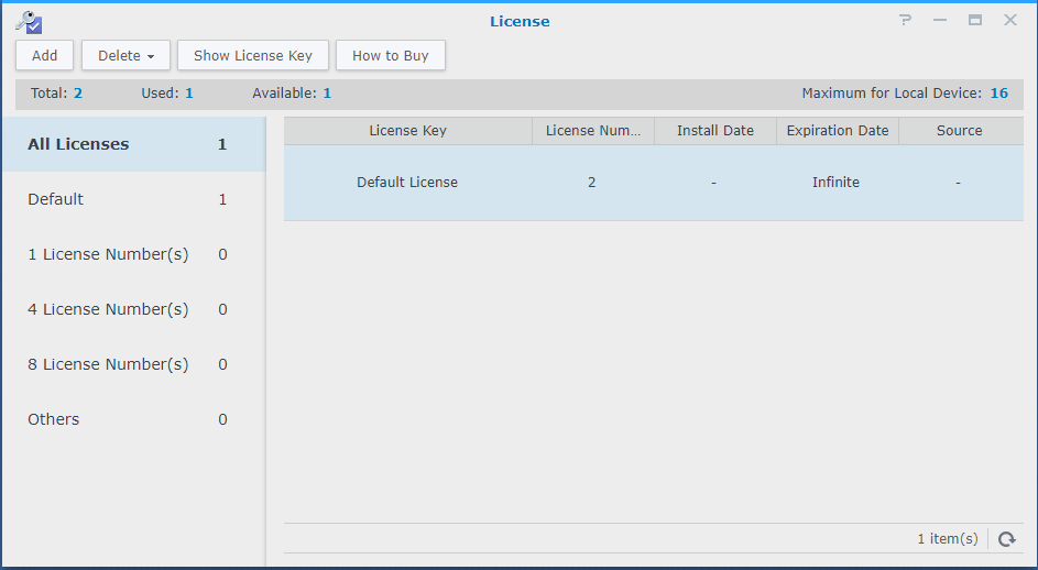

chickpoint schreef op donderdag 7 februari 2019 @ 12:52:
Bij een Synology is het bijvoorbeeld mogelijk om 4 camera's op te nemen
2 bij mijn weten. Anders heb ik 3 extra licenties gekocht terwijl ik er maar 1 nodig zou hebben :)
Wacht; Je hebt 't niet over ('bijgeleverde') licenties maar over max. aantal camera's. Dat is, afhankelijk van je model NAS, bij mijn weten niet echt gelimiteerd (maar er komt natuurlijk een moment dat je NAS 't niet meer trekt).
Ik heb zelf 5 camera's (die overigens nog zéér recent nog van pas kwamen toen er een fiets bij ons gejat werd _O_ Dader gepakt en fiets vergoed (door dader) *O* ). Extra licenties kosten je ongeveer €50, maar je kunt 'packs' kopen van 4 en 8 die goedkoper zijn.

RobIII schreef op donderdag 7 februari 2019 @ 19:46:
Correct, 'vroegah'was het 4 stuks. Maar zie nu in de NVR selector dat het inmiddels afhankelijk is van de NAS die je hebt. Maar zie dat de 218play er al 15 doet :X Je krijgt overigens 2 licenties van synology gratis erbij, goed dus voor 2 cameras.
Cam licentie synology
