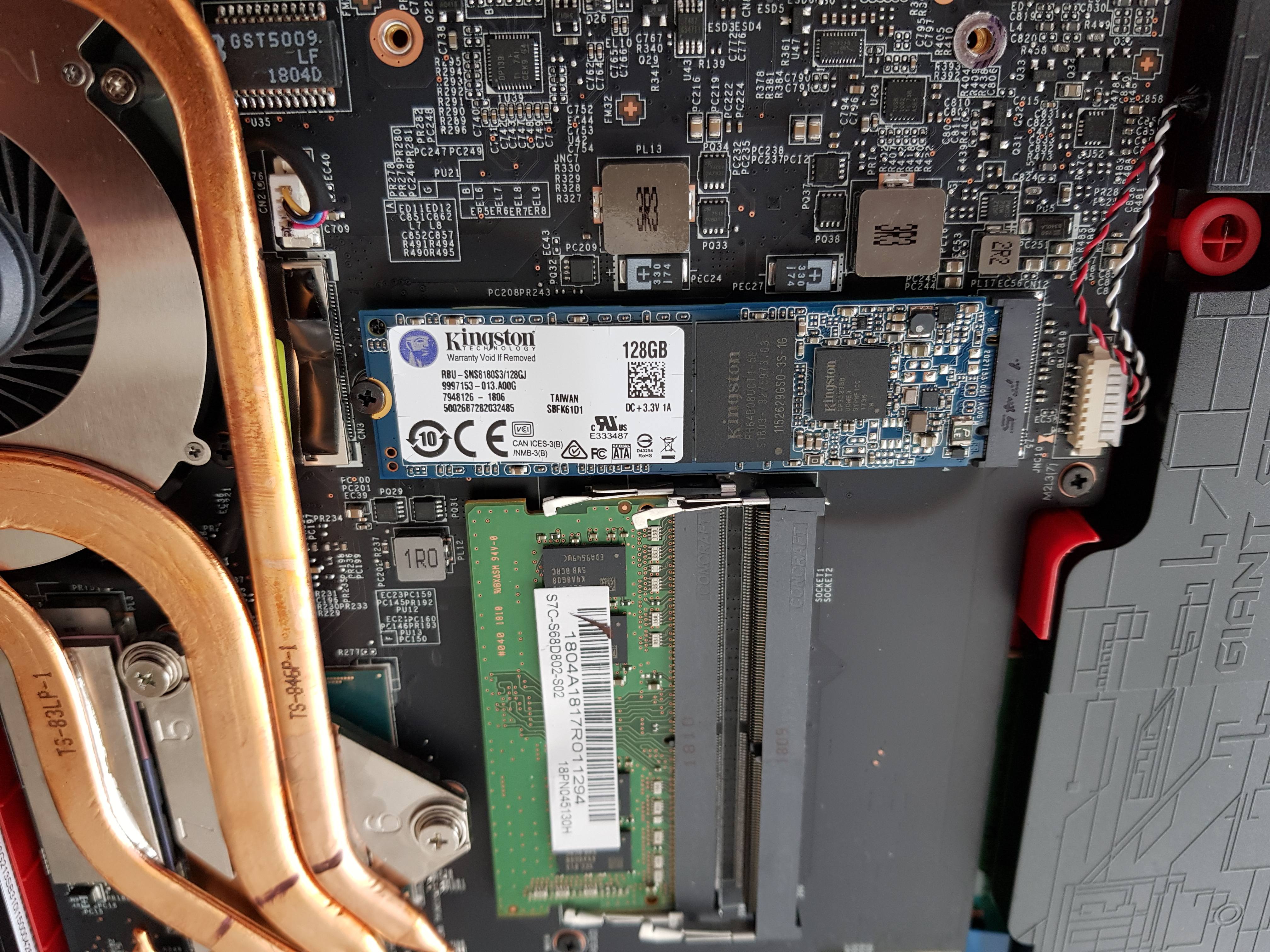

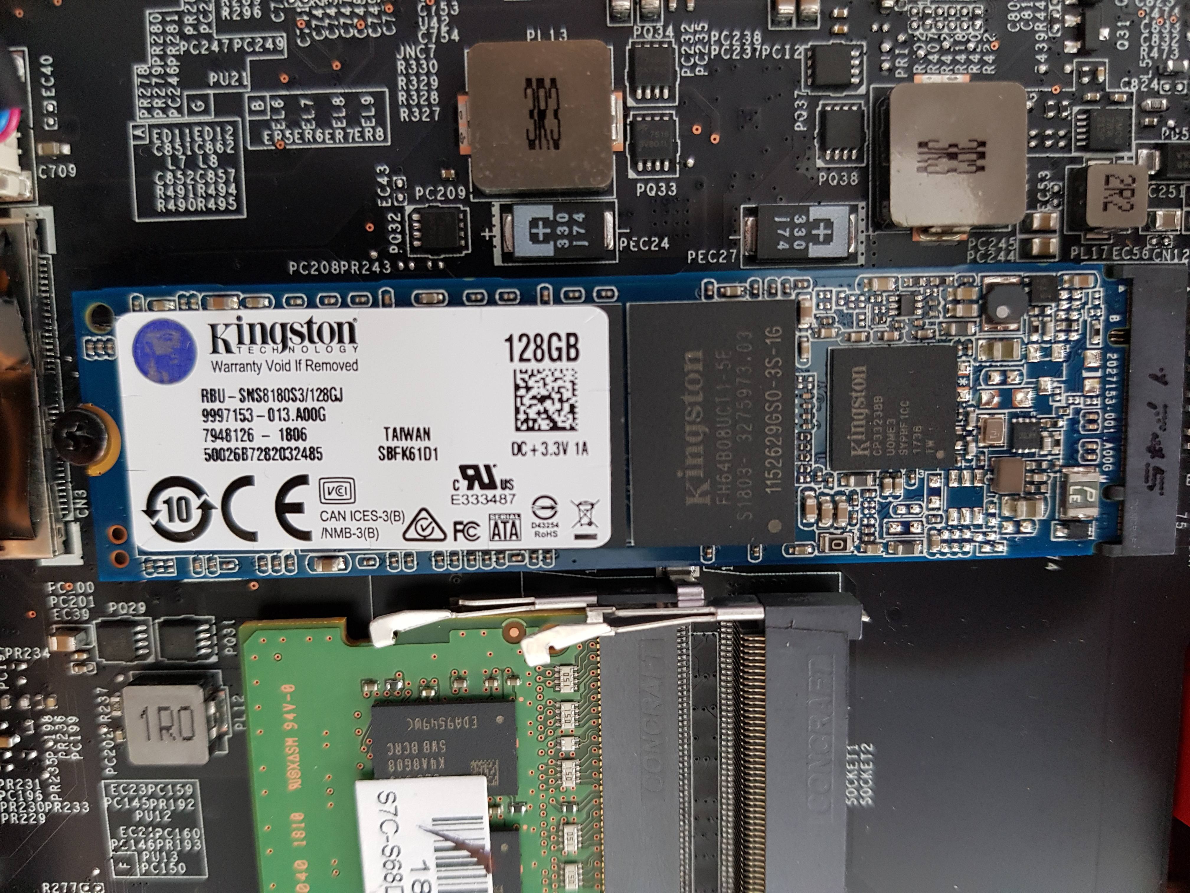

Inmiddels de stoute schoenen maar aangetrokken en met een paar youtube video's, veel geduld en plastic gereedschap de laptop open geschroefd.
Deze schijf zit er in:
Afbeeldingslocatie: https://tweakers.net/ext/f/aGQ3PKZqy4RSpSaebkEXl3nS/thumb.jpg
Afbeeldingslocatie: https://tweakers.net/ext/f/MA9ixaqgHRsxiImYDxvivsKb/thumb.jpg
Het lijkt me een 8cm M.2 SSD. Echter kan ik niet heel erg veel specificaties van deze SSD vinden op internet. Het beste dat ik kan vinden was:
https://media.kingston.co...-815_design-in_SSD_lr.pdf (PDF bestand)
Zover ik hier uit op kan maken:
Aansluiting: M.2
Interface: SATA (Rev. 3??)
Wat mij echter verbaasd is dat ik van de MSI website, dit gehaald heb:
1x M.2 SSD Combo (NVMe PCIe Gen3 / SATA)
Terwijl ik juist in de PDF (link hierboven) lijk te lezen dat het een SATA SSD is, en niet een PCI-e?? Deze 2 staan namelijk apart vermeld in de tabel, en het serienummer dat matched met mijn huidige SSD staat NIET in de tabel met PCIe in de naam.
Kortom, ik snap eerlijk gezegd nog steeds niet goed waar ik op moet filteren in de pricewatch om enkel SSD's te zien te krijgen die daadwerkelijk in mijn laptop passen.
Iemand die me kan helpen?

U-SNS8180S3/128GJ 128GB M.2 2280 128GB SSD
2280 betekent 22mm x 80mm, dat is naast 2.5" het meest voorkomende formaat tegenwoordig.
