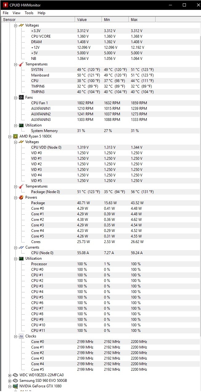

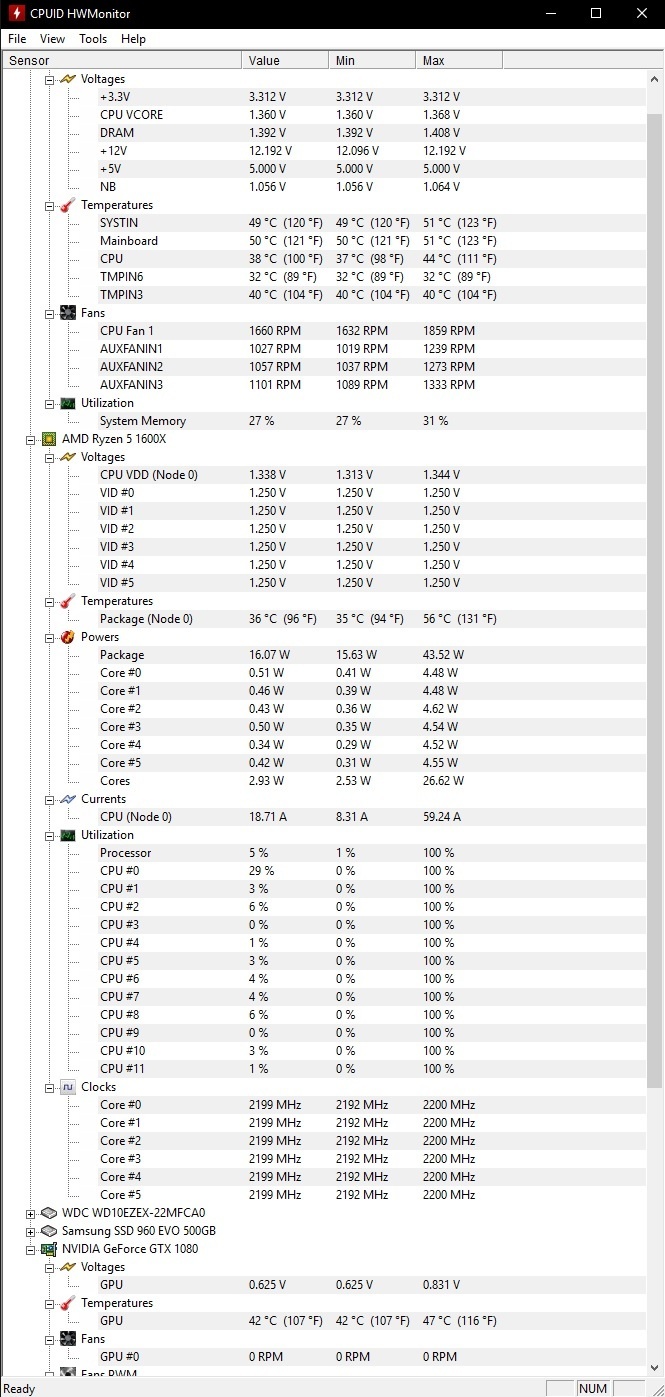

Zonder Benchmark
Tijdens Benchmark
Ik hoop dat dit de waardes zijn waar je naar vroeg.

@RifatSahin tenzij ik het verkeerd interpreteer; je screenshots laten zien dat je CPU op 2200MHz loopt?

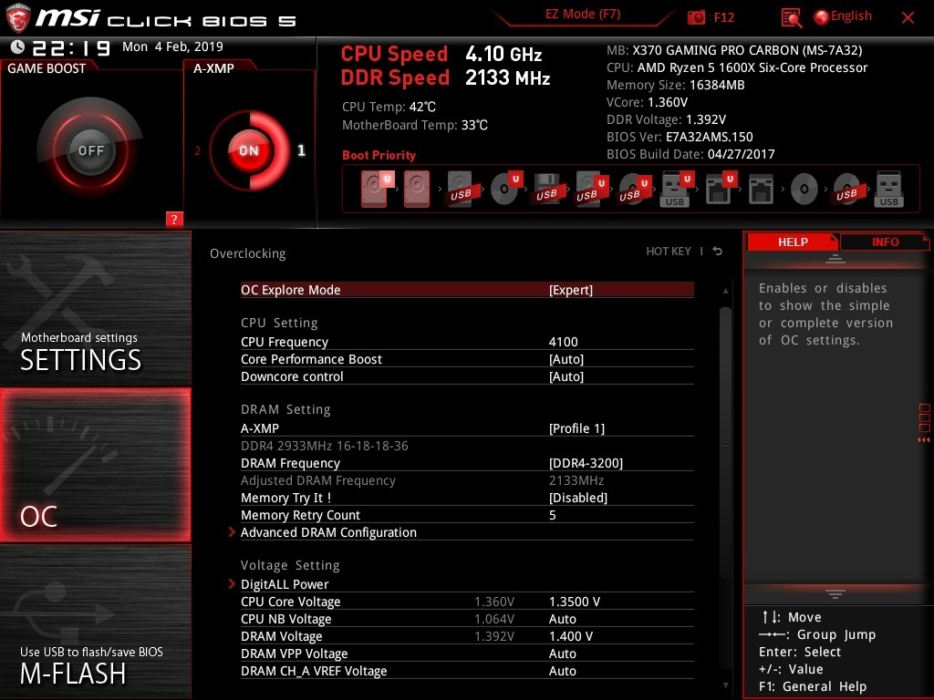

Dat vind ik dus vreemd. Omdat ik in mijn bios deze wel heb aangepast naar 3900 daarna 4000 en daarna 4100.

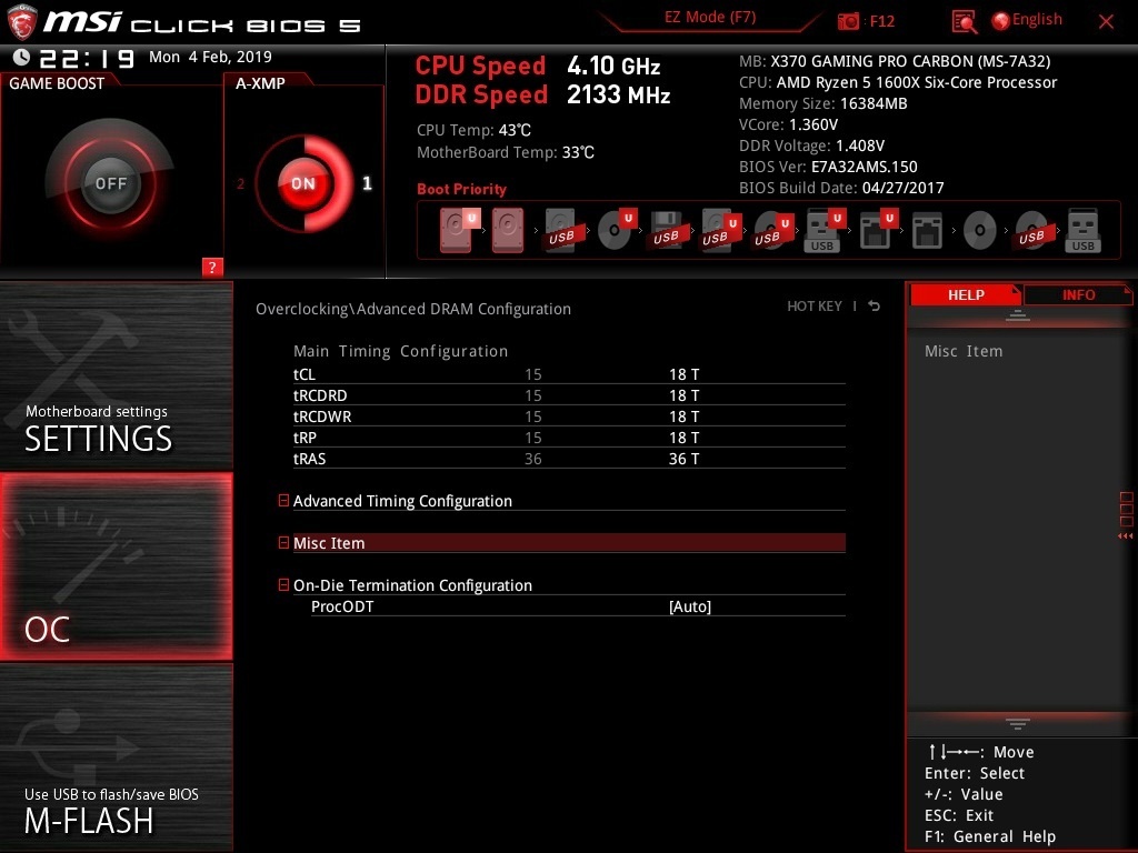

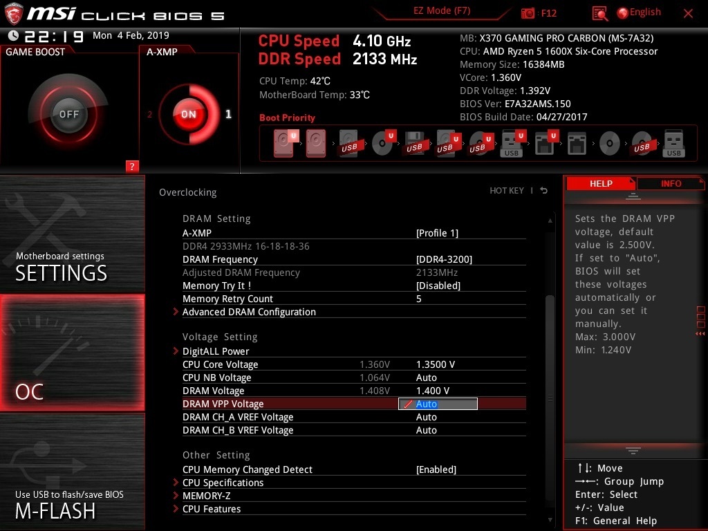

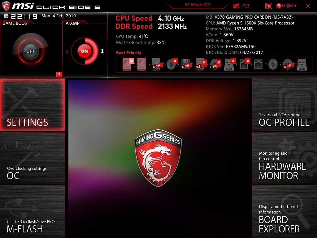

Afbeeldingslocatie: https://tweakers.net/ext/f/mrlkE4rfqCYC7dejrSQ9Berg/thumb.jpg
Afbeeldingslocatie: https://tweakers.net/ext/f/knf7USjKKmopYgOaefA75Jcw/thumb.jpg
Afbeeldingslocatie: https://tweakers.net/ext/f/odPoaWauGVdQUdPRGOdtx00q/thumb.jpg
Afbeeldingslocatie: https://tweakers.net/ext/f/AU7gFpShItLfKjsht9sFpTh4/thumb.jpg
Als er verder nog informatie nodig is hoor ik het graag.
Taakbeheer geeft idd ook 2.2 GHZ aan... Vreemd :S
