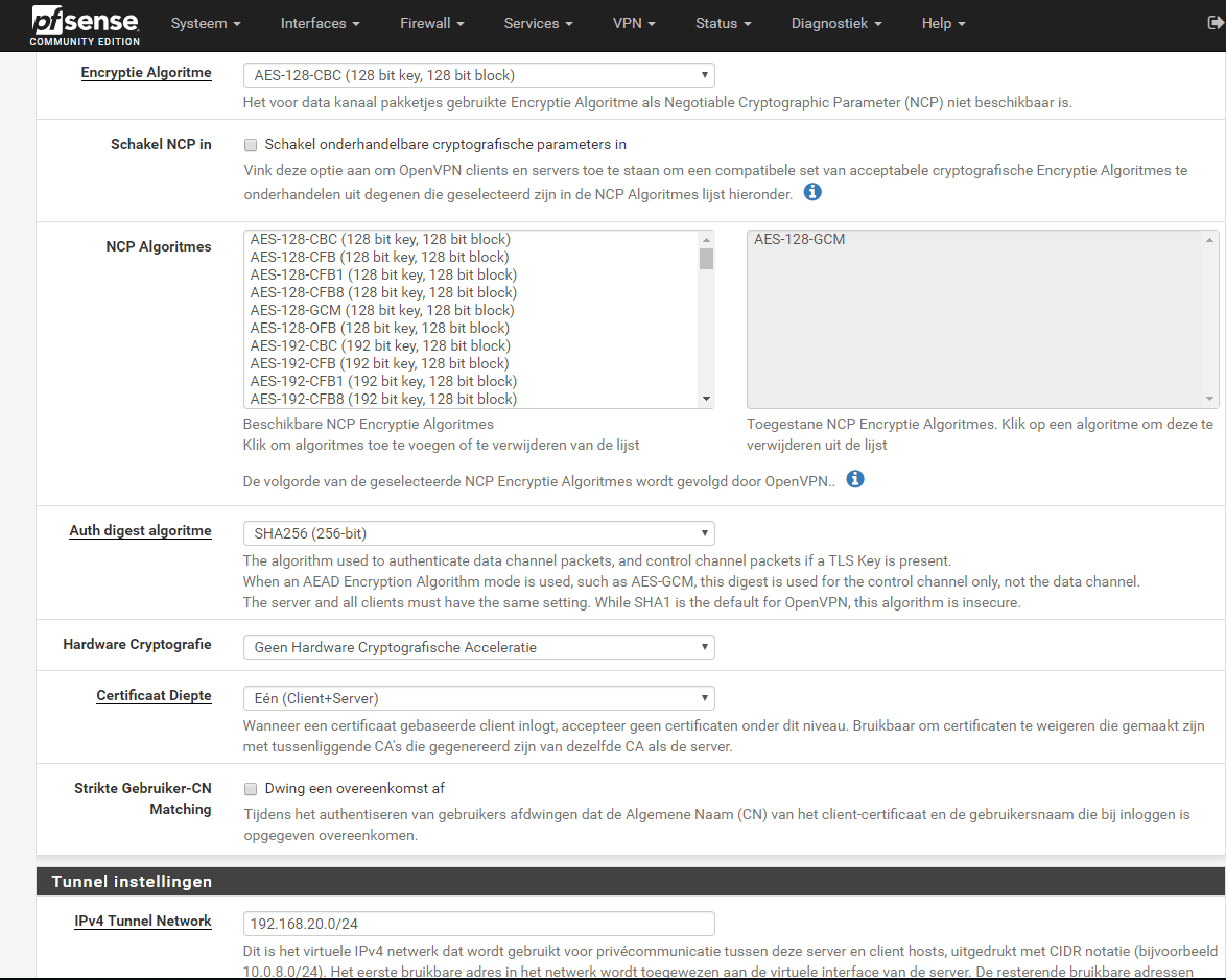

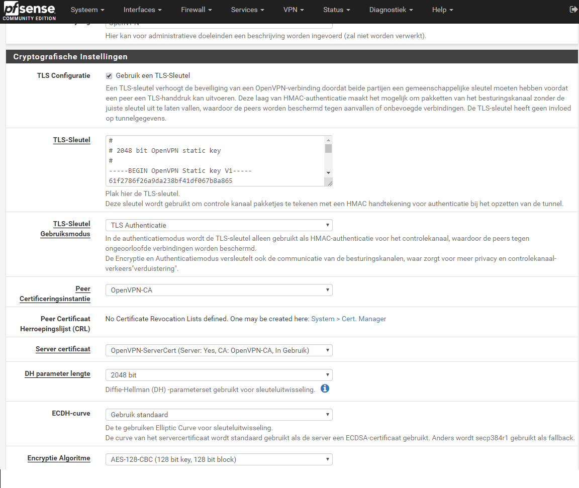

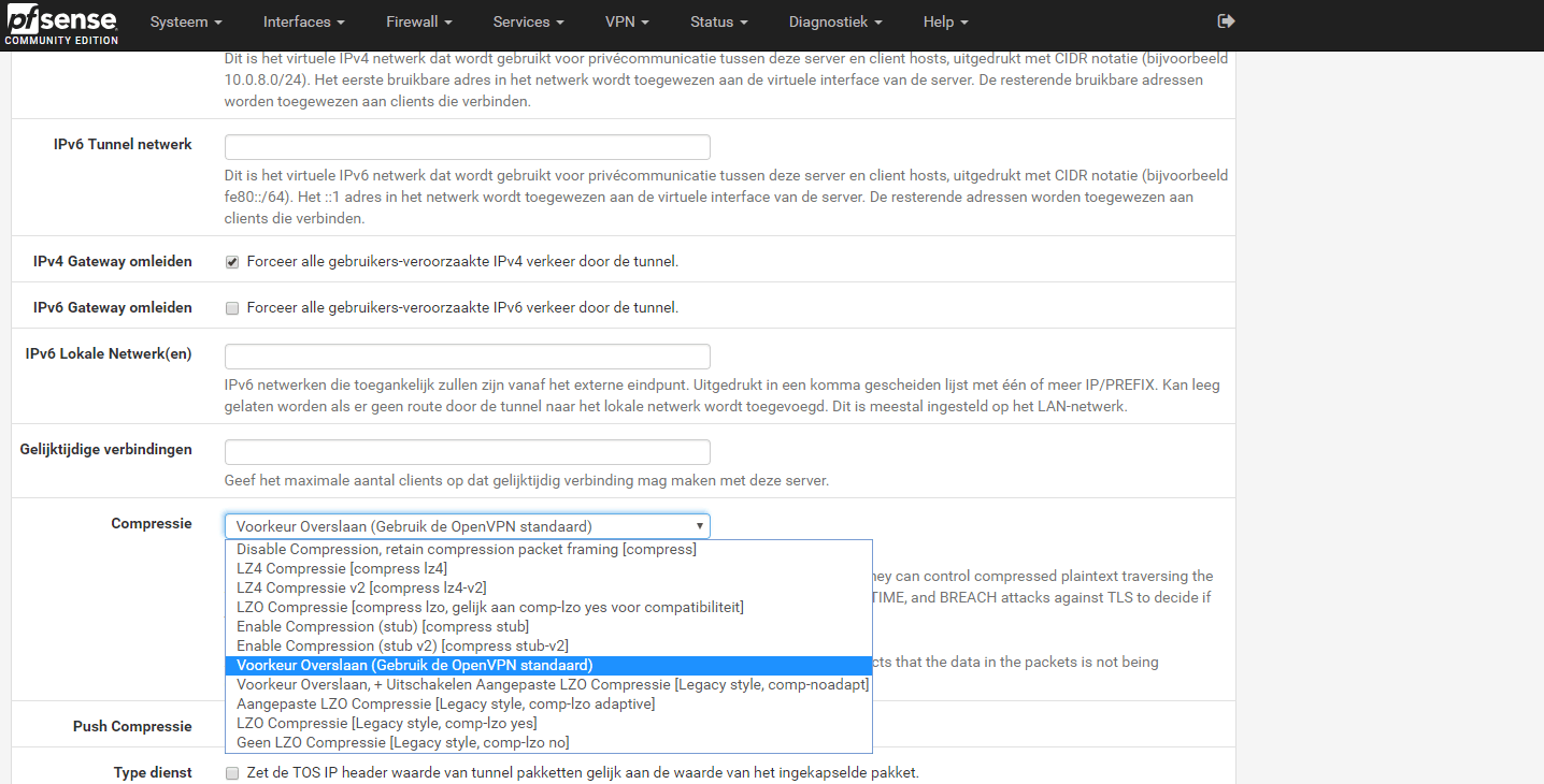

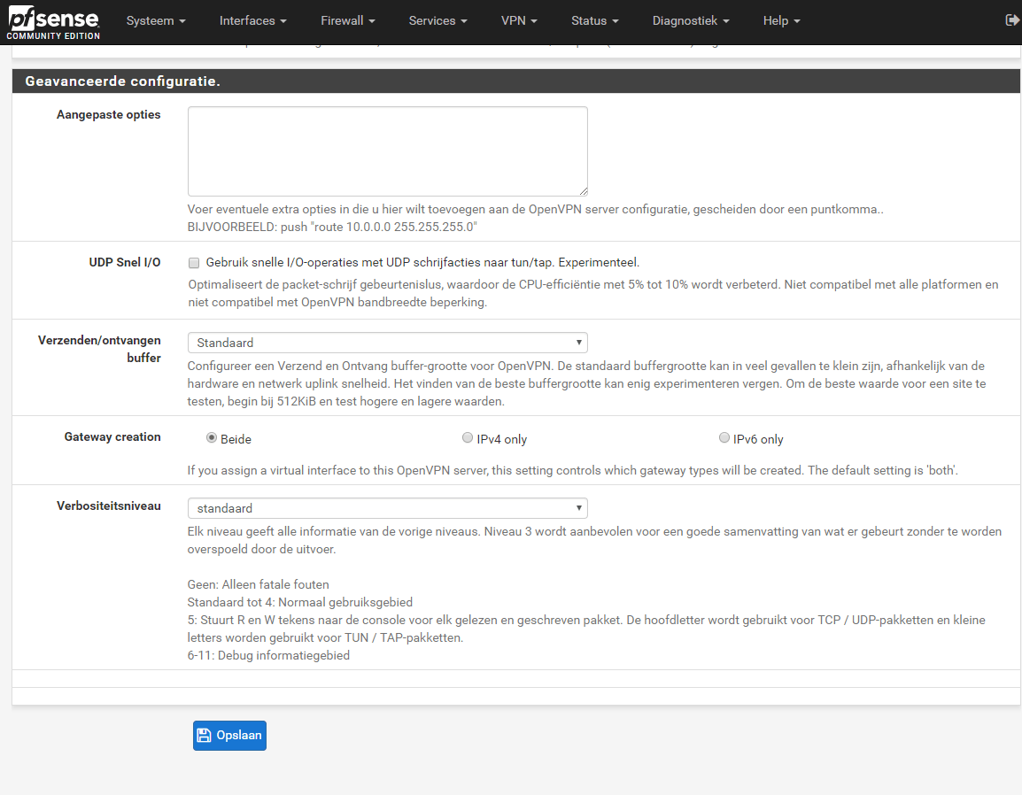

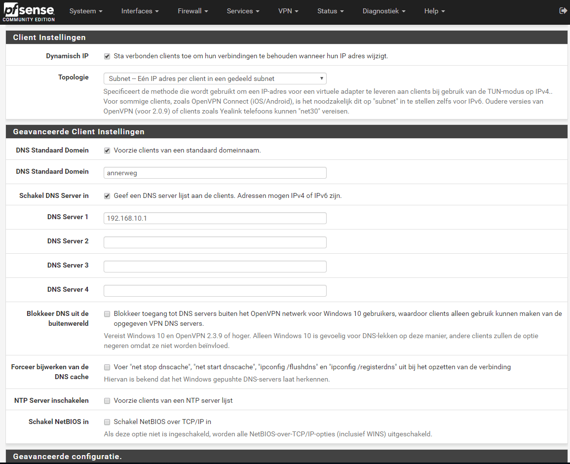

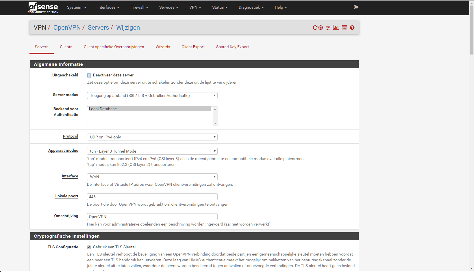

Ik ben een week gelden begonnen om een eigen router te bouwen Ik was zat van al die consumenten routers en had nog een oude pc (I7 975) over en heb daar PFsense op geïnstalleerd. Ik heb dit met name gedaan om een snellere openVPN verbinding te kunnen krijgen.
Met veel uitzoek werk heb ik de openvpn werkende gekregen in pfsense alleen valt de snelheid wat tegen. Ik haal tussen de 30 en 60 mbit verschilt per cliënt. Des te sneller de client des te sneller de openvpn verbinding is.
Ik heb 2 servers draaien. 1 waarin in alles door 1 tunnel gaat en 1 waar ik split tunnel gebruik.
Hier onder staat mijn config van beide openvpnservers misschien dat ik daar nog iets kan veranderen dat de snelheid nog wat hoger word. Ik kan er niet goed achter komen via het internet wat ik kan veranderen,zodat het ook nog veilig blijft
Afbeeldingslocatie: https://tweakers.net/ext/f/YxSnb7OPrS0R3Di1lkgOhXDr/full.png
Afbeeldingslocatie: https://tweakers.net/ext/f/QoEmJe9CgoxDMmmHeYebrrau/full.png
Afbeeldingslocatie: https://tweakers.net/ext/f/3W3QFMIyr0K0XP3Nrsao4EIV/full.png

Ik lees ook op internet dat dit kan komen, omdat de data gecomprimeerd word door de tunnel. Kan het zijn dat comprimeren van de data ook nog snelheid kost. Ik zou niet weten waar ik door voor moet instellen in PFSene. Ik heb daar meerdere keuzes
Hier een plaatje van hoe ik het kan instellen
Afbeeldingslocatie: https://tweakers.net/ext/f/cRGA79aVF7ieusgb7hZYawK6/full.png
Niet als 50 Mbit/s het probleem is, maar je gebruikt ook geen compressie - aanzetten gaat met comp-lzo en die heb je niet in je config staan.
Gewoon zo laten dus.

Het buttontje voor use fast io kan ook nog aan indien de hardware dit ondersteund. Staan in het onderste stuk van je openvpn config op de server.
