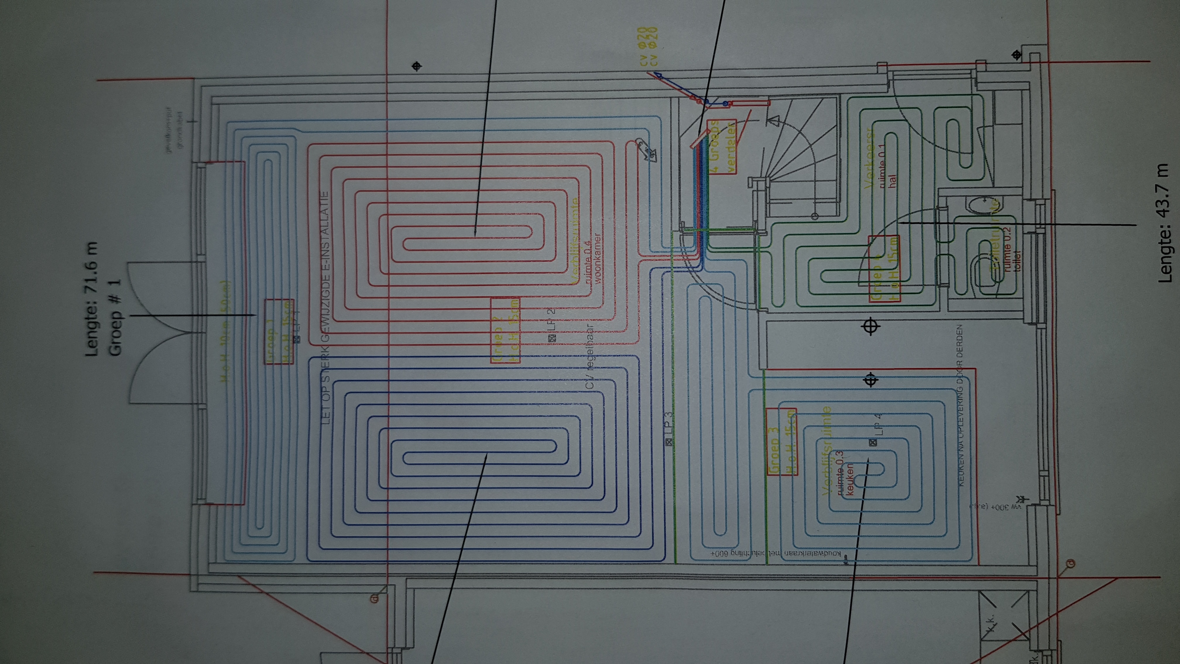

Verdeler, het gaat hierbij om de buizen helemaal rechts;
Verdeler overzicht
Verdeler van dichtbij;
Verdeler dichtbij
Groepenschema van de vloerverwarming (het gaat hierbij dus om de groene groep);
Groepenschema

Iedereen bedankt voor de reacties. "Helaas" heb ik de komende dagen geen tijd vanwege de kerst echter heb ik daarna nog een aantal dagen vrij dus dan ga ik mij er verder in verdiepen. Ook ga ik kijken naar de mogelijkheid om die debietmeters te (laten) corrigeren en een temperatuurmeter te plaatsen.
De vloer warmt overigens echt niet op en het heeft dus niets met warmteverlies te maken (helaas, want dan zou ik hem gewoon verder openzetten dan de rest).
Allemaal bedankt voor jullie input en voor eventueel nog te komen tips! En een fijne feestdagen gewenst!
Update: @ruzzel ik ben wat gaan draaien met de debietmeters en hoewel alle bedietmeters op 0 blijven staan, ging de temperatuur na het verdraaien hiervan direct omhoog. Blijkbaar kan ik de groep dus geheel afsluiten met het enkel het verdraaien van de debietmeters...
Hoewel het probleem hiermee vooralsnog is opgelost lijkt het me voor de toekomst en het inregelen wel handig dat e.e.a. correct aangesloten zit en af te lezen is dus ik ga zeker verder met de overige opmerkingen/tips!
@Proton_ en @Rol-Co ook jullie bedankt voor de tips. Ik ga bij een installateur informeren wat de mogelijkheden/kosten zijn voor het omdraaien van de unit zijn + of hierbij direct een temperatuurmeter bij de in- en uitvoer geplaatst kan worden. PS: Op zolder staat nog een zelfde verdeler voor de 1e etage, hierbij idem dito. Om alles fatsoenlijk af te stellen ga ik naar een IR-meter kijken (aanschaf of huur ligt aan de prijs).

Ja... de debietmeter stond blijkbaar helemaal dicht. Gezien er nooit iets gebeurd met die stokjes die erin zitten was ons dit niet opgevallen.
Ik wil hier nog wel een keer naar laten kijken naar de verwarming doet het dus weer prima.
Excuses... ik was vergeten te melden dat het is opgelost.
