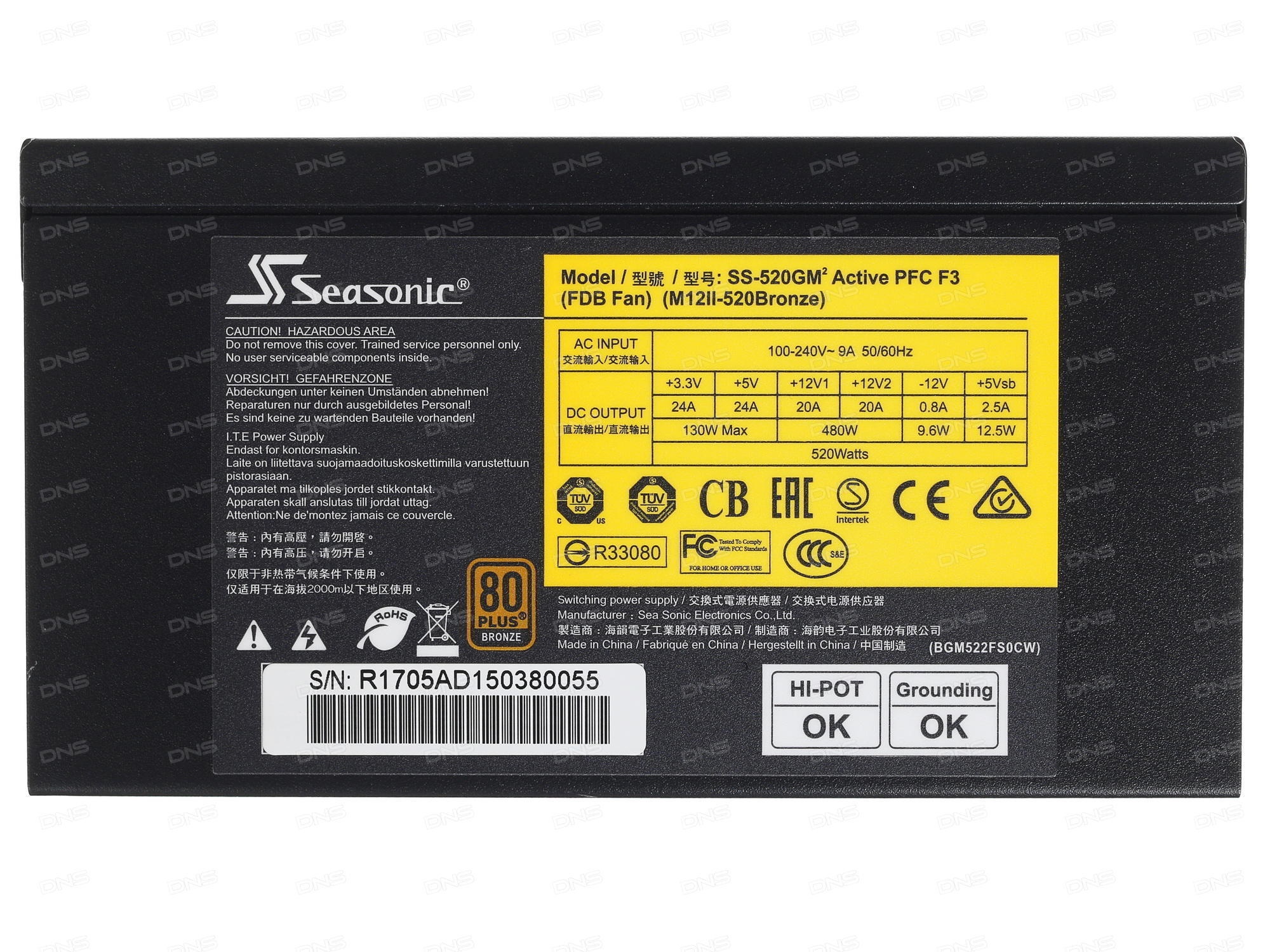

De voeding heeft twee 12V rails met ieder 20A. De vraag is of een zo'n rail voldoende is voor een bepaalde taak van de grafische kaart. Volgens dit bericht (en MSI) zou 27A nodig zijn. De voeding levert 20A per 12V rail.

mrmrmr schreef op woensdag 19 december 2018 @ 09:12:
De voeding is single rail van 40A en de videokaart heeft zeker geen 27A nodig.

Verwijderd schreef op zaterdag 22 december 2018 @ 13:13:
De Evo versie heeft single rail 20A, de gerefereerde versie heeft 2 rails van 20A. Volgens Seasonic zelf.
mrmrmr schreef op zaterdag 22 december 2018 @ 13:26:
De ECO versie heeft single rail 20A, de gerefereerde versie heeft 2 rails van 20A. Volgens Seasonic zelf.
Er is geen ECO versie, van dit vermogen wel van 430W, er is wel een EVO. Maar zowel de EVO als niet EVO hebben een single rail van 40A.

Verwijderd schreef op zaterdag 22 december 2018 @ 14:04:
Evo heet ie. Die bestaat wel. Ik heb het van de website.
mrmrmr schreef op zaterdag 22 december 2018 @ 14:07:
Dat zeg ik, ECO bestaat niet er is wel een EVO, maar zowel EVO als de niet EVO hebben een single rail van 40A.

Dit is de versie met 2 x 20A http://www2.seasonic.com/product/m12ii-520-gm/ .
Nope, één maal 40A. Er bestaat geen versie met twee 12V rails.
  • mrmrmr
mrmrmr
π“…“ π“‚‹ π“…“ π“‚‹ π“…“ π“‚‹
Verwijderd schreef op zaterdag 22 december 2018 @ 14:26:
Ik weet niet waar jij naar kijkt, maar ik zie een V1 en V2 bij +12V.
mrmrmr schreef op zaterdag 22 december 2018 @ 14:38:
Ik kijk naar de voeding en zie dat het één van 40A is. ;)

Verwijderd schreef op zaterdag 22 december 2018 @ 14:46:
Er zijn diverse varianten. De Seasonic specs pagina in de link zegt 2 x 20A. Dan mag je er van uitgaan dat er zulke voedingen zijn geleverd.
mrmrmr schreef op zaterdag 22 december 2018 @ 22:31:
Nee heeft nooit bestaan. Geen idee waarom Seasonic het op het label heeft staan, maar er is nooit een versie geweest met twee 12V rails. Geen enkele heeft twee shunts of een beveiligings IC met ondersteuning voor meerdere OCP's. Je kunt er dus wel op blijven doorgaan, maar dat veranderd niks aan de feiten.

Verwijderd schreef op zaterdag 22 december 2018 @ 23:15:
Ok, dus jij vind dat je het beter weet dan Seasonic wat Seasonic maakt. Dat is wel apart.
mrmrmr schreef op zaterdag 22 december 2018 @ 23:20:
Heb je Seasonic gevraagd dan? Maar je mag ook zelf je ogen gebruiken het is vrij duidelijk. Dus waarom wil je er over doorgaan? Je hebt geen punt bij zowel de twee rails als de 27A van de videokaart, beide kloppen simpelweg niet.

Verwijderd schreef op zaterdag 22 december 2018 @ 23:27:
Ik geef weer wat Seasonic en MSI zeggen op hun sites. Die geven aan: 2 x 20A (Seasonic) en 27A (MSI). De links daarvoor heb ik al gegeven.
Je kunt het daar niet mee eens zijn, maar dan moet je wel met onderbouwing en bronnen komen.
Volgens mij staat de onderbouwing er gewoon bij maar besluit je er niks mee te doen. Bron gewoon mijn geheugen omdat beide dingen algemeen bekend zijn en voor die het niet weet perfect op te zoeken.

As you can see, the label says this unit has two +12 V rails, but this do not correspond to the reality. Inside the power supply all +12 V (yellow) wires are connected to the same place and the monitoring circuit doesn’t support over current protection (OCP), which is a prerequisite to have more than one virtual rail. Therefore, this power supply has a single-rail design.
So the label is definitely wrong.
https://www.hardwaresecre...-w-power-supply-review/6/
En ja de M12II Bronze 520W is identiek...

2 x 20A:
Afbeeldingslocatie: https://tweakers.net/ext/f/uwXXpYAZ1r8ZhX5t2afbxc75/full.jpg
Je weet zelf ook wel dat een test geen bewijs is van maximale stroomverbruik. MSI geeft aan 27A., De fabrikant zelf geeft aan 20A. Je geeft hier zelf al aan dat het meer is dan 20A. Dus daar kunnen we beter vanuit gaan.
Nou kan het theoretisch zo zijn dat de bekabeling en aansluitingen ervoor zorgen dat 2 x 20A als 40A wordt geleverd, en daar zou je mee kunnen komen, maar dat doe je niet. Heb je daar nog bewijs van (zonder kinderachtig te doen)?
mrmrmr schreef op zondag 23 december 2018 @ 18:44:
8)7
Wie doet hier nu kinderachtig? Het is je nu tien keer uitgelegd en nog doe je als als een kind die vingers in de oren doet en nee nee nee staat te schreeuwen.
Slaat ook nergens op waarom je zo eigenwijs doet want dit is overal te vinden en al jaren bekend. Internet staat er vol mee, type het voor de lol eens in op Google...
Seasonic voedingen zijn sowieso bijna altijd single rail, ongeacht wat het label vermeld, die klopt vaak genoeg niet. In de laatste 10 jaar is er maar één retail serie geweest die wel multirail OCP had en dat waren enkele hoge vermogens van de X-serie al werden die dan weer als single rail verkocht.
