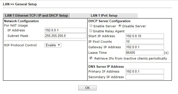

Bingo,
Na wat zoek werk met Ome Google, kwam ik op dit topic.
https://community.ubnt.co...-DHCP-server/td-p/2397704
Heb ik het volgende gedaan:
1. Statisch IP geven (10.0.0.1, Modem)
2. DHCP uitgeschakeld
3. Statich IP geven (10.0.0.2 USG)
4. Modem Reboot.
Starten lopen :)
Ik geef na Ontvangst V&A ALTIJD een Rating.

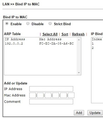

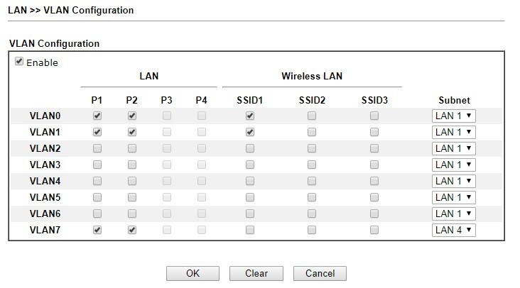

Sorry voor de late reactie, was ff met werk in de clinch. |:(
Stap 1
Afbeeldingslocatie: https://tweakers.net/ext/f/aHEa76RfbT8TKT9OELqmRmJL/thumb.jpg
Stap 2
Afbeeldingslocatie: https://tweakers.net/ext/f/nSoUWT2MCBKjMdcDnjLr2XqG/thumb.jpg
Stap3
Afbeeldingslocatie: https://tweakers.net/ext/f/YCXF9a40TmdNV9ZJFKn92tL1/thumb.jpg
Na deze aanpassingen even je modem een reboot laten doen.
Mocht je vragen hebben, Let me know
