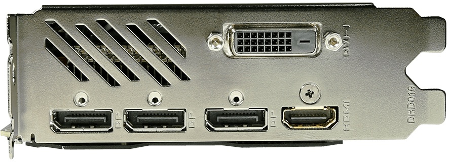

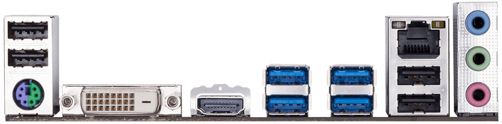

boyette schreef op dinsdag 4 december 2018 @ 05:08:
en waar zit je display kabel op aangesloten?
op de videokaart of op het moederbord?
zet hem eens op de andere uitgang..
Zoals Boyette al zegt.
Zit ie onboard:
Afbeeldingslocatie: https://tweakers.net/i/s2NpuM3n6lQepehfrMSNcgnVoXs=/i/2002211179.jpeg
Of op je videokaart
Afbeeldingslocatie: https://tweakers.net/i/HYu8glaMKYOMdVGSKgwcROHK8sI=/i/2001477917.jpeg
