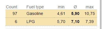

Met zulke korte afstanden en deze temperaturen is de motor net op temperatuur als je de auto weer uitzet vermoedelijk. Echt zuinig zal dat nooit zijn.
https://www.spritmonitor....styear_e=2011&powerunit=2
Gemiddelde is net geen 1 op 17 (100 delen door 5,89).

  • vhal
  • Laatst online: 13-10 19:15
vhal
ಠ_ಠ
https://www.spritmonitor....el=1.0&sort=3&powerunit=2
Afbeeldingslocatie: https://tweakers.net/ext/f/ReJonbVslIWyaW8KnoielL1G/full.jpg
1 op 6 staat zelfs hier niet tussen, er is wel één persoon die gemiddeld 10l/100km weet te rijden met deze auto maar gezien het gemiddelde is dat een behoorlijke uitschieter. Overigens is het lijstje niet gefilterd a.d.h.v. het bouwjaar maar het geeft wel redelijk aan dat 1 op 6 redelijk bezopen is voor een Kia Picanto 1.0
Dus ik zou denken...
- of er klopt iets niet aan de auto > ga even langs de garage
- of er klopt iets niet aan je berekening. Tank even opnieuw en deel het gereden aantal kilometers van de vorige tank door het aantal liters wat uit de pomp komt.
[ Voor 11% gewijzigd door vhal op 02-12-2018 09:47 ]
