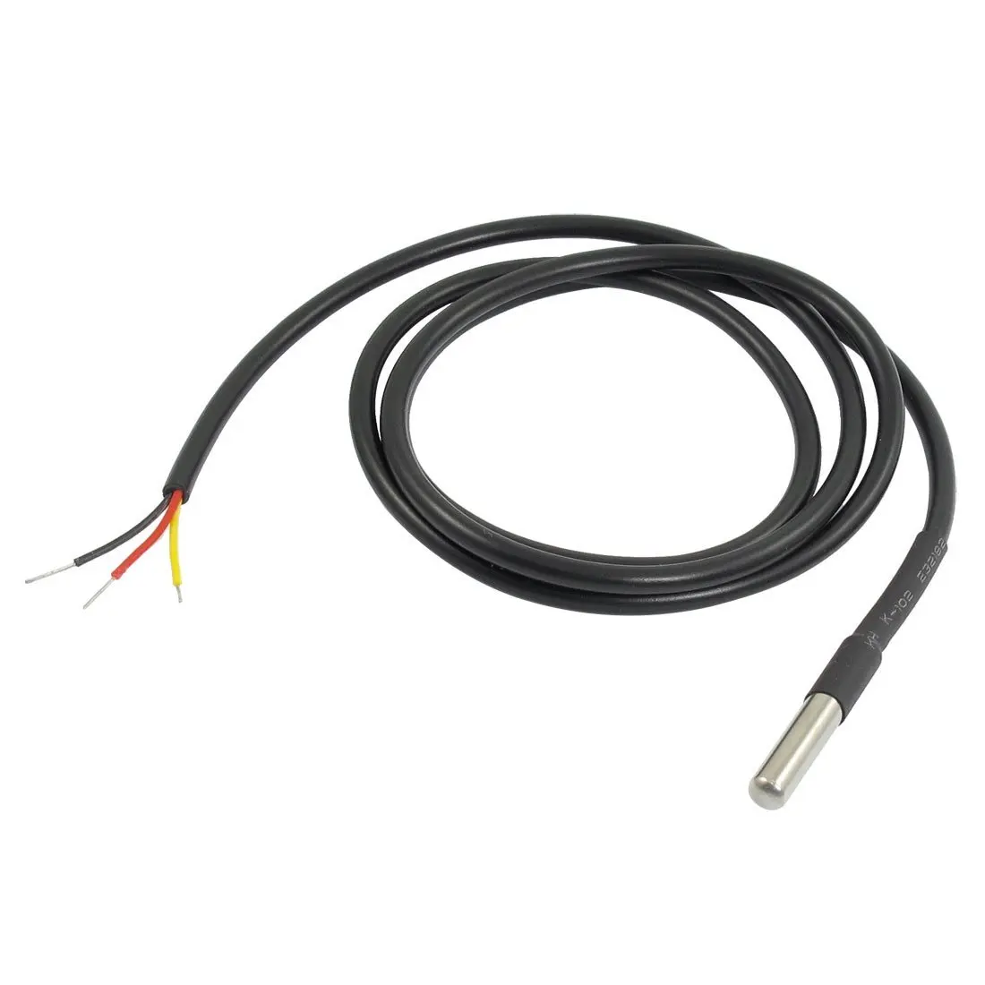

Geen idee hoe handig je bent met elektronica, maar ik zou de aanvoer- en retourleiding van de CV voorzien van temperatuursensoren (DS18B20) evenals de vloerverwarmingverdeler + de slangen van de groepen. De sensoren hang je aan een ESP8266, die lees je dan uit met bijv. Node-RED en pomp je naar een database (InfluxDB) vervolgens kun je daar weer grafiekjes van maken (Grafana). Op die manier kun je zien wat de installatie doet en daarop acteren.
An sich ben ik wel handig met elektronica, ik ben en blijf een Tweaker :). Het is mij alleen niet helemaal helder of de door jou benoemde sensoren óp de leidingen zitten of in een speciale koppeling ín het systeem worden gemonteerd. Ik zit namelijk niet te wachten om aan het leidingwerk te gaan sleutelen. Een radiator vervangen wil ik nog wel aan beginnen.
Om ESP8266 aan het draaien te krijgen en de info hieruit te krijgen wordt wel een uitdaging. Hoewel er vast voldoende topic's / stappenplannen op internet te vinden zijn.
Die sensoren knoop je gewoon met een tie-rip op de leiding :)
Het uitlezen/programmeren is niet heel erg ingewikkeld, is allemaal al eens gedaan door iemand, dus inderdaad genoeg tutorials van te vinden op internet ;)

1) Voor de ds18b20 sensoren kun je ook een rapberry Pi gebruiken (zelfs een Pi Zero kan het prima) met Domotiz erop. Misschien wat makkelijker installeren ipv het programmeren van een ESP
Ik gebruik bv een Pi zero als Domoticz slave met 10 sensoren erop.
