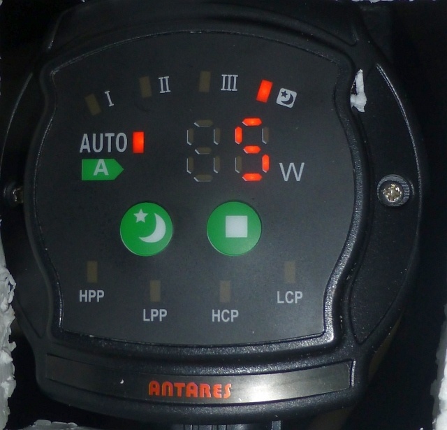

Ik gebruik een temperatuurgestuurde pompschakelaar bij een Antares A-label vloerverwarmings pomp en ik schakel de pomp elke nacht nog afzonderlijk samen met de cv-ketel tussen 23 en 6 uur helemaal uit.
In de zomer gaat de vvw-pomp twee weken achter elkaar uit en dan kort voor 15 minuten aan.
Sinds 2 jaar zonder problemen (de pomp heeft ook een temperatuursturing - kijk maar op de foto- aka nachtschakeling - welke ik niet gebruik).
alfamax RS 25-60 actueel vermogen
Aktueel jaarverbruik: 21 kWh - YMMV
