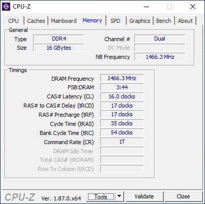

Mijn nieuwe PC heb ik in oktober in elkaar gezet en daarbij een Corsair Vengeance LPX kit gekocht met 3000mhz i.c.m. Gigabyte X470 Aorus ultra gaming moederbord. Na Win10 installatie met CPUZ bekeken of alles goed draaide en het geheugen draaide op 2133mhz. Na Google geraadpleegd te hebben in het bios het geheugen op Profile 1 gezet i.p.v. Default en voila het systeem draaide op 3000mhz.
Vrij snel daarna Black Ops 4 aangeschaft en gaan spelen. Ik kreeg random crashes, soms met foutmelding en soms met niets, soms wel geluid maar hangend beeld in de lobby's en soms gewoon crash to desktop.
Omdat het spel nogal bekend stond om zijn instabiliteit dacht ik dat het aan BO4 lag.
Maar bij het spelen van Battlefield V ging het ook mis, zelfde verhaal. Crash to desktop en geen foutmelding.
BO4 was ondertussen onspeelbaar geworden omdat deze steeds sneller crashte, zelfs bij het laden al. Zombies kon ik helemaal niet meer beginnen omdat deze gegarandeerd na 10-15 mins al crashte.
Destiny 2 ook gespeeld en 1 crash gehad (crash to desktop) maar verder niets.
Omdat B5 ook crashte ben ik eens in de logboeken gaan gluren en kwam daar bij beide spellen een 0x0000005 (kan een nulletje naast zitten...) foutmleding erbij. Google leerde mij dat het geheugen wel eens zou kunnen zijn. Memtest86+ gedraaid en geen foutmeldingen. 3D Mark was ook geen probleem. Toen ging bij mij het lampje branden dat het geheugen aangepast was in het bios. Deze terug gezet naar Default en sindsdien geen crashes meer het hele weekend.
Nu is mijn vraag: kennelijk gaat er iets niet goed maar wat. Kan dit mobo wel draaien op 3000mhz. Volgens het boekje is 2933mhz ondersteund en geen 3000 maar het enige wat ik aan kan passen is Default of Profile 1. Nu kan ik alles handmatig ingeven in het bios qua settings maar geen idee welke settings waarop moeten. Het is niet de bedoeling om het maximale eruit te halen over OC te gaan doen maar ik zou het jammer vinden als ik 3000mhz geheugen heb en er "slechts" 2133mhz weet uit te halen.Kan ik het zetten op bijvoorbeeld 2400Mhz of 2667Mhz en zo ja wat zijn dan de juiste instellingen?
Afbeeldingslocatie: https://thumb.ibb.co/nO8XH0/20181118-185901.jpg Afbeeldingslocatie: https://thumb.ibb.co/drOzx0/20181118-185913.jpg

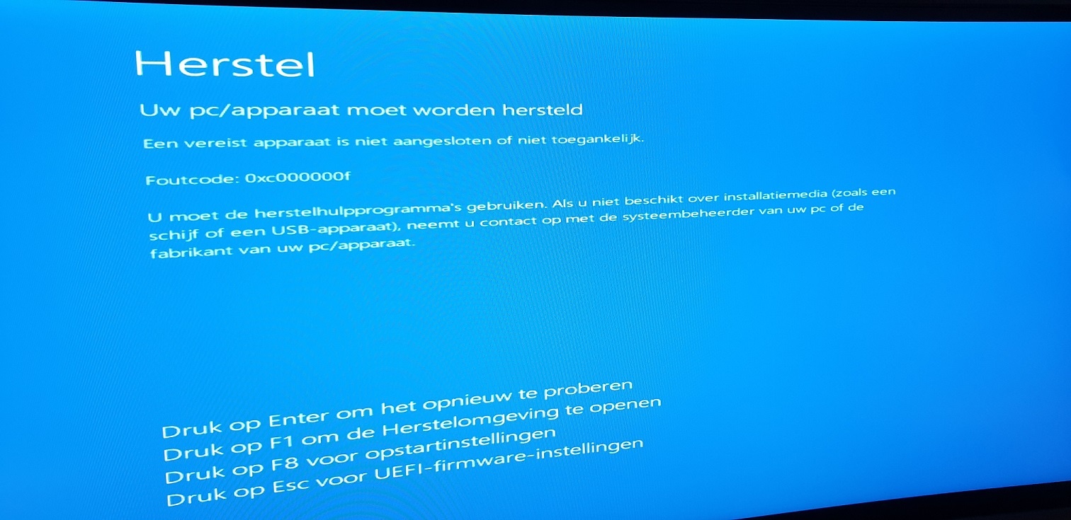

Bios updaten ooit eens gedaan ergens rond 2000 en dat ging niet goed dus ook daar ben ik ietwat huiverig voor. Voor sommigen misschien peanuts maar niet voor iedereen.

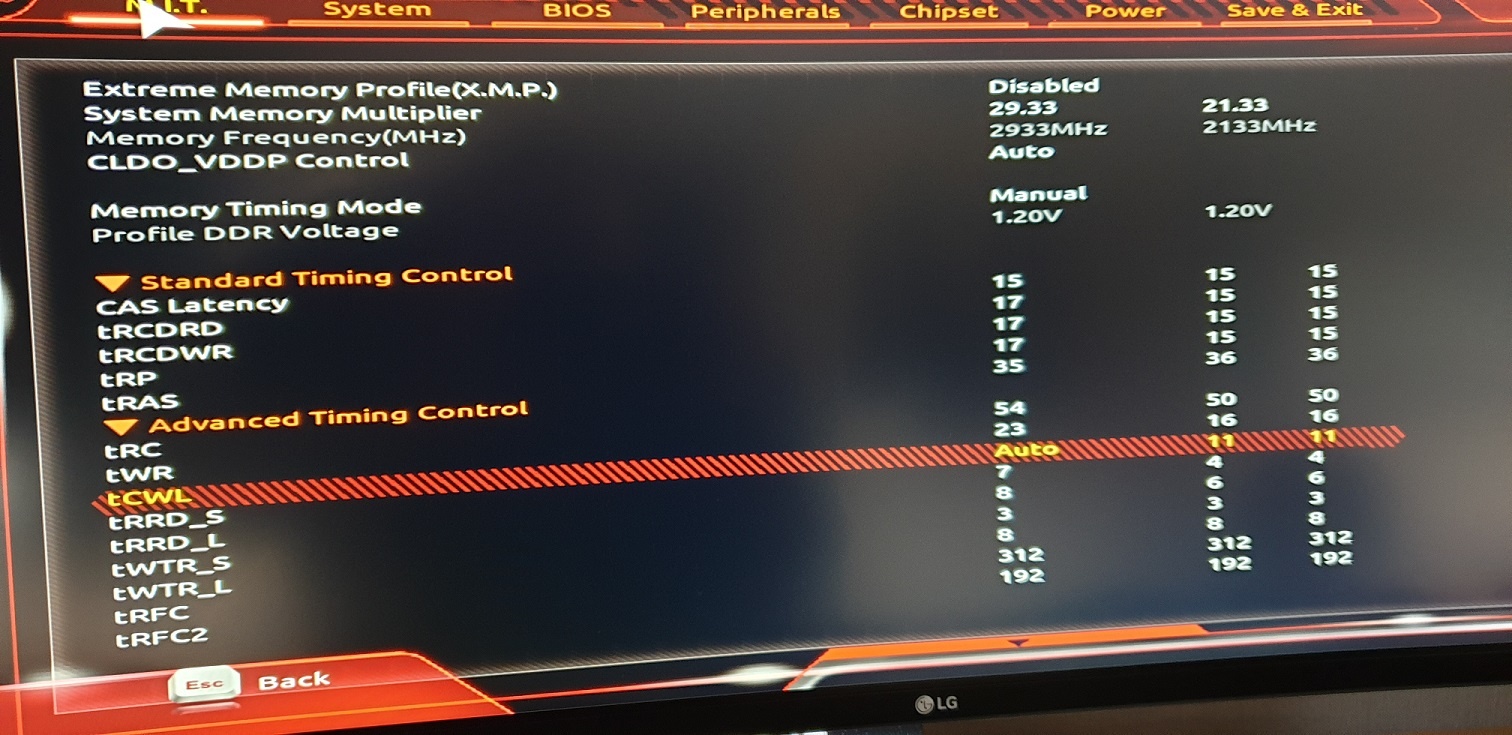

Als ik je BIOS foto's zo bekijk hoef je alleen maar de waarde bij "System Memory Multiplier" aan te passen naar 29.33 en voor de rest zelf even de waardes overnemen uit de product specs (15-17-17-17-35, 54-23-X-7-8-3-8-312-192) met DDR voltage op 1.35V.
<- dit kan nog simpeler lees ik. Activeer je XMP profiel en voor je t bios uitgaat zet je de System memory multiplier op 2933. Maar wie weet kan je na je bios update wel gewoon 3000Mhz draaien, maar misschien ook niet.

@Verwijderd Niet zeker. Wel dat als ik de instelling op profile 1 zet dan de boel dan mis gaat en bij Default geen problemen geeft. Temps heb ik al gecheckt met CPUID HWmonitor en geen enkele hoge waardes gezien. CPU blijft <70en Graka ook. Bij Azerty (waar het geheugen vandaan komt) staat dit:
Latentie
CL16 (16-18-18-36) Dus dan zou Profile 1 helemaal kloppen?
CL 15 klopt bij Default (2133Mhz) het is de Profile 1 waar het mis mee gaat.

@DaLoona Gezocht naar DOCP maar niet gevonden. Wel een EZ Overclock tuner en daar kon ik 2666, 2933 en zelfs meer ingeven. Ik denk, ik doe niet 2933 maar iets lager 2666. Nou dat vond het systeem niet zo leuk, ik kwam het bios niet eens meer in dat ding bleef booten. Voor het eerst een clear CMOS moeten doen van mijn leven. Dat was wel even billen knijpen omdat het de eerste keer niet eens lukte.
Ik probeer morgen weer eens met de Profile 1 setting kijken of het dan terug komt. Zo ja dan gewoon terug naar Default met 2133mhz vrees ik.

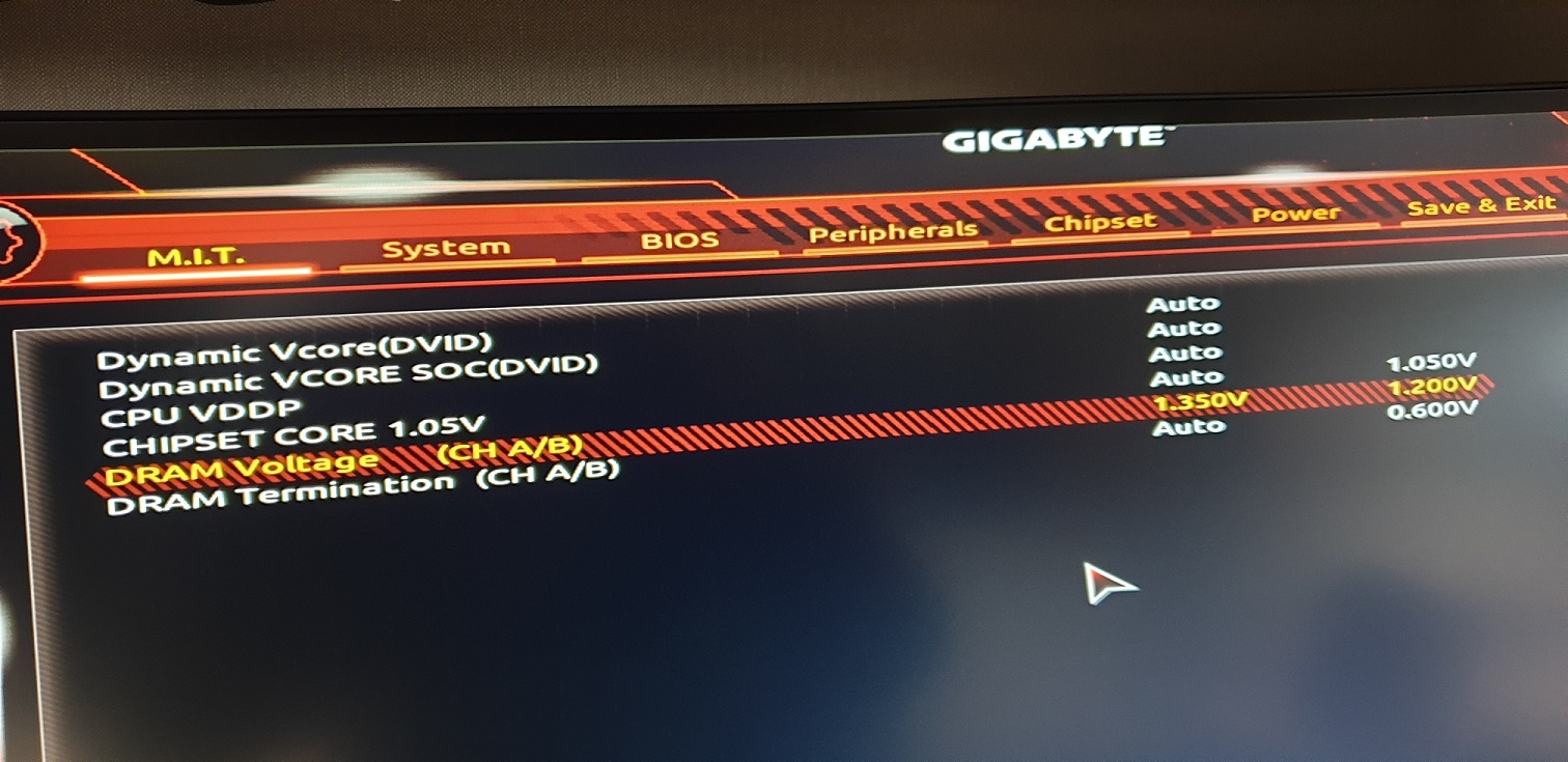

Zet XMP aan en je memory frequency evengoed op 30 in plaats van auto.

Kan je als je dat XMP profiel instelt je multiplier van 'auto (30)' afhalen en op '29.33' zetten?
Of anders misschien alles handmatig:
multiplier: 29.33
Voltage: 1.35
Timings: 16-18-18-18-36

Ik ben alleen een beetje huiverig om de tip van @Fontini te proberen omdat bij de vorige poging de pc niet eens meer wilde starten. Maar misschien probeer ik het nog wel.

De snelheid en latency van je geheugen maakt wel veel uit bij een Ryzen setup. In dit draadje heeft een andere Tweaker hetzelfde probleem opgelost:
Corsair Vengeance LPX CMK16GX4M2B3000C15 op 2133mhz ipv 3000

Het flashen ging helemaal top, DDR instellingen aangepast, rebooten maar daar was Windows het niet mee eens...
Foutmelding
Enter en F8 deden allebei helemaal niets, F1 en Esc zorgde voor een reboot.
En aangezien ik de ISO van Win10 van de stick had gehaald (alleen het bios mocht erop) had ik die ook niet meer. Even niet op gerekend en moest ik even ergens een ISO downloaden en erop zetten.
Alle mogelijke opties om de gegevens te bewaren werkten niet in herstel. Niet in opstart herstel en niet met een herstelpunt (zelfde foutmelding). Volgens mij was de BIOS update de boosdoener al snap ik niet hoe dat kon. Na een verse Win10 installatie werkte het allemaal weer prima.
En nu Windows toch lekker schoon erop stond heb ik het nog een keer geprobeerd en ik hoop dat ik alle instellingen goed heb ingesteld. Ik snapte alleen de X niet in het rijtje met al die getallen dus die staat nog op auto.
Bios1
Bios2
CPUZ geeft nu dit:
CPUZ
Ik hoop dat het allemaal werkt natuurlijk!

@Dibbuz Je ziet dat het nu op 2933 draait(2x1466MHz) het is niet zo dat je bij ryzen elk ram op 3000 kunt instellen.
  • Dibbuz
  • Laatst online: 23:14
Klopt, 3000 deed ie ook in CPUZ maar dan crashen de games. Hopelijk nu dus niet meer :)

verse windows was niet nodig geweest, is in bootoptions of sata options de AHCI instelling vermoed ik.
'Heb ik eindelijk mn kamer opgeruimd, is de wereld een puinhoop'
  • Dibbuz
Dat vernam ik van een collega ook. Gelukkig is dit niet zo'n ramp. Het is alleen een kwestie van wat programma's en spellen opnieuw installeren. Zolang hij nu niet crasht ben ik blij dat ik het heb gedaan.
