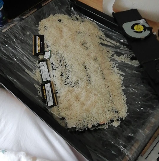

Wat ik heb gedaan om de verdronken 9550 te redden. Als eerst is deze naar een rijstresort geweest.

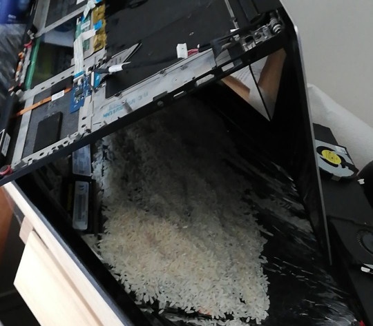

Vervolgens maar uitelkaar gehaald, en de onderdelen nog apart in een rijstmassage.
Afbeeldingslocatie: https://tweakers.net/ext/f/LCV0k1VmCAqoRkQORAcuxIOa/full.jpg
Maar ook dit was niet erg succesvol, nog steeds geen teken van leven. Het uitelkaar halen van een XPS is trouwens best simpel. Het zijn een rij schroeven en dan til je zo rustig alles uit de body. Dell heeft daarnaast ook best uitgebreide documentatie hoe dit in zijn werk gaat. (Hierover in de vervolgonderdelen nog veel meer!)

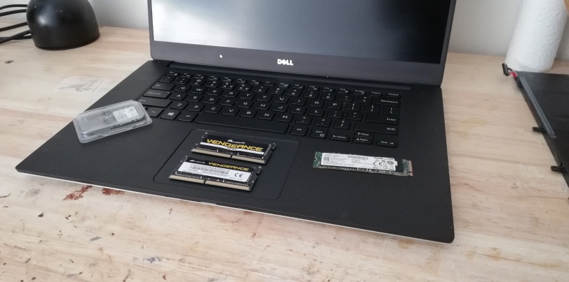

Toen erachter gekomen dat de voltage regulatorchip wat meer op een ballon leek dan een chip.
Afbeeldingslocatie: https://tweakers.net/ext/f/VS2xi0yLgtZQGHU3mxQVi89M/full.jpg
‘Dat soldeer je toch ff’, ging er door mijn hoofd. Via chipbay.uk een nieuwe voltage regulator gehaald (voor de geinteresseerden: het was een AOZ5019QI Power module). Om vervolgens een poging te wagen om dit te microsolderen. Dit was niet erg succesvol, en uiteindelijk het hele moederbord in de afvalbak gekeild uit frustratie :+ (was niet heel slim, want misschien was het nog wel wat waard om de verschillende schroefgaten, etc. te vergelijken…). Was misschien ook nog wel leuk om dit moederbord op de foto te hebben voor de log. Ook was het een beter idee geweest om het moederbord met de losse nieuwe chip naar een professionele toko te brengen, welke echt kunnen microsolderen…

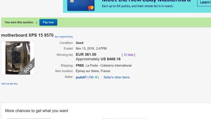

Gelukkig werd het alleen maar beter. In al mijn intelligentie 8)7 kwam ik erachter dat de 9550 wifi-kaart heel netjes was losgekomen van de antenne, perfect de bovenste trace van de connector zat nog vast aan de antenne, terwijl de kaart zijn connector miste. Dus maar een nieuwe chip aangeschaft voor het project. Gelukkig kwam er via de V&A een prachtige Intel Wireless AC 9260 langs, net dit jaar uitgekomen en heeft een razendsnelle verbinding :9 (meer dan 1 Gigabit/s). In ieder geval zit iets mee!
Na wat jagen op Ebay kwam ik de volgende listing tegen. Dat is een 9570 moederbord voor 300,00 op de veiling! De veiling vandaag binnen gesleept en kan het project echt het groene licht krijgen! Ik ga dus van een i7 6700hq met 960m (2GB) naar een i7 8750h met 1050ti (4GB) als dit project lukt. :9~

Ik ben afgelopen weken bezig geweest de goede smd weerstand te zoeken en dit is gelukt. (het was een SMD 0805 met 1Ohm) Deze heb ik afgelopen week dus vervangen. En de laptop werkte weliswaar. Toen een dagje laten liggen en vandaag mee verder gegaan maar hij ging niet meer aan. Dit keer zag ik geen kapotte chips of andere zichtbare schades.
Inmiddels ben ik ook over naar een andere laptop, want de studie gaat natuurlijk rustig verder.
Met een beetje pijn in mijn hart en een lege geldbuidel voor dit interessante project ga ik stoppen het nog te repareren.
Ik doe de onderdelen als geheel op de V&A (inclusief alle extra reutemeteut). Voor een volgende Tweaker om ermee aan de slag te gaan.
Dus dit was een soort proof of concept maar ik ben niet zeker of het nou echt mogelijk is om het stabiel te laten draaien, het huidige record is dus 2 weken.
