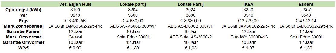

De Offerte's op een rijtje:
Afbeeldingslocatie: https://www.imgdumper.nl/uploads9/5bc6d766159ae/5bc6d76611e4b-Table_small.JPG
(Klik op tumbnail voor vergroting)
NB: Geoffereerde prijzen: na BTW - aftrek.
Vereniging Eigen Huis:
Deze offerte valt wat mij betreft af. Ik erger me aan de voorwaarden en trage communicatie.
Enkele voorwaarden: Aanbetaling, verplicht lidmaatschap Eigen Huis, Slechte ervaringen op internet.
De prijs is laag, maar volgens mij de kwaliteit ook.
Lokale Partij:
Snelle communicatie, evt. installatie binnen 3 weken. Aangesloten bij garantiefonds Zonneenergie. Leveren een Duits merk: AEG Solar 300WP panelen.
Denken goed mee met de klant en veel productkennis.
Factuur pas betalen als alles naar 100% tevredenheid werkt.
Voor dezelfde prijs kan men ook een Goodwe 3000D-NS omvormer leveren eventueel.
IKEA:
Redelijke productkennis, duidelijke offerte, Leveren Chinees merk. Groot concern, dus garanties zitten wel snor.
Essent:
Mijn conclusie
Ikea en Essent leveren een (Chinees) merk wat ik persoonlijk niet ken, maar IKEA en Essent zijn een bekende grote partij, dus het zal wel een goede kwaliteit hebben.
Lokale Partij, levert een bekend consumenten electronica merk, maar is AEG ook goed in Zonnepanelen?
Vereniging Eigen Huis; Chinees merk, lage prijzen, maar vreemde voorwaarden.

Persoonlijk heb ik een goed gevoel bij de aanbieding van de Lokale partij, en met € 1,08 per WP, lijkt me de prijs ook OK.

welke panelen goed zijn, dat kan niemand je zeggen.
(en als ze het doen zou ik ze niet geloven.
niemand hier heeft meerdere jaren ervaring met een paneel, en dat het paneel dan ook nog te koop is.
als iemand de ervaring heeft dat heeft de fabrikant allang weer nieuwe modellen.)
dit geld ook wel voor veel omvormers.
wat we wel kunnen zeggen, word alles juist aangesloten.
je wil 12x 300Wp.
dat geeft 12x +/-32Vmpp = +/-350V.
en dat is perfect voor een gewone TL omvormer (aeg/omnik/goodwe)
je wil dit wel allemaal aangesloten hebben in 1 string.
(dus pas op! let er op dat ze dus 1x12 doen en niet 2x6. ;) )
dus of je nu JAsolar/trina/canadian etc etc gebruikt, het maakt niet zo veel uit.
ook of je een goodwe/omnik/aeg omvormer gebruikt, dat maakt allemaal niet veel uit.
dus je algemene plan is goed, en geen probleem.

IKEA en Essent en vereging eigenhuis, daar zou ik niet zo snel naar toe gaan.
die leggen niet zelf het op dak, maar besteden dat uit aan een andere partij. (meer schalen meer kosten)
soms heb je mazzel dat die andere partij goed is, maar vaak is dat zo goedkoop mogenlijk. :-(
ik vind een 1,08€/Wp best nog en pittige prijs na aftrek BTW. ;)

En hoe controleer ik dat men 1x12 en niet 2x6 aansluit? En wat is daar het voor / nadeel van ?
Er kon nog wat vanaf. Ik zit nu op €1,08 voor volledig AEG.
Ik kan ook kiezen voor Suntech Solar 300WP Dan komt het op €0,99 Om het verhaal nog moeilijker te maken :) :)
Van 360DC is makkelijker 230V AC te maken dan van 180V DC. Daarom een beter rendement. Scheelt een paar procent in je opbrengst. Dit kun je gewoon afspreken met je installateur en evt in de offerte laten opnemen.

Door naar de binnenkomende volt / ampere verhouding te kijken.
1x12 = 12x30V = 360V
2x6 = 6x30V = 180V
1x12 = 1x(300Wp/30V) = 10A
2x6 = 2x(300Wp/30V) = 20A
Oftewel:
1x12 geeft max. 360V * 10A = 3600Wp
2x6 geeft max. 180V * 20A = 3600Wp
Omvormers zijn alleen blijer met een hoger voltage dan met een hoger amperage.

  • oetger
  • Laatst online: 09-10 12:03
Gekozen voor een volledig systeem van AEG.
Mijn persoonlijk gevoel was dat als de omvormer en de panelen beide van het zelfde merk zijn dat er dan weinig storingen zijn en een goede opbrengst is omdat e.e.a. voor elkaar gemaakt is :)
En ik heb meer vertrouwen in de continuïteit van een merk zoals AEG dan in een willekeurig Chinees merk. Dit met het oog op de evt. garantie over een jaar of 10.
Uiteindelijk is het uitgekomen op 0,95€ per WP voor een volledig AEG systeem. (Klaarblijkelijk kon er toch nog wat vanaf O-) )
