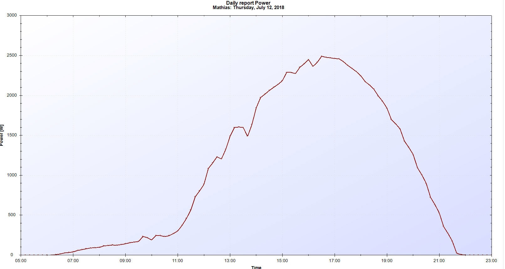

Er zijn anderhalve week geleden 10 zonnepanelen bij ons geïnstalleerd met een een totaal piekvermogen van 3.6 kWp. Als nieuwbakken eigenaars houden we uiteraard met interesse de opbrengst in de gaten en het valt op dat het vermogen dat ze generen niet of nauwelijks boven de 2 kW komt. Tijdes zonnige perioden stijgt de opbrengst naar 2 kW en blijft daar dan steken (zie bijgevoegde grafiek). Dat is dan toch maar 56% van wat ze zouden moeten kunnen leveren?
Afbeeldingslocatie: https://preview.ibb.co/jd0Otp/Screenshot-2018-10-13-13-23-21.png
Ik snap dat piekvermogen alleen onder ideale omstandigheden is maar de panelen liggen op het zuidwesten, zonder schaduw en dan verwacht ik toch wel iets meer dan 56%. Kan natuurlijk ook dat ik ergens een denkfout maak.

In deze tijd van het jaar komen wij ook niet boven de 2000 watt. De zon staat te laag voor de ideale hoek.

zeker dat de omvormer 3kW is ? Hij lijkt verdacht veel af te vlakken op 2kW

dat het de 300 niet haalt is niet raar, maar het afvlakken idd wel.
Weet je hoe die panelen aangesloten zijn?
Kan het zijn dat 2x5 panelen parallel aangesloten zijn? en zo ja, zijn ze verdeelt over de twee ingangen van de omvormer, of allemaal op de zelfde?
ik zou haast verwachten dat ze parallel staan op 1 ingang, het is dan 180V x 12A (=maximaale stroom per ingang) is ongeveer 2100W. Als dat zo is moeten ze over beide ingangen verdeelt worden.

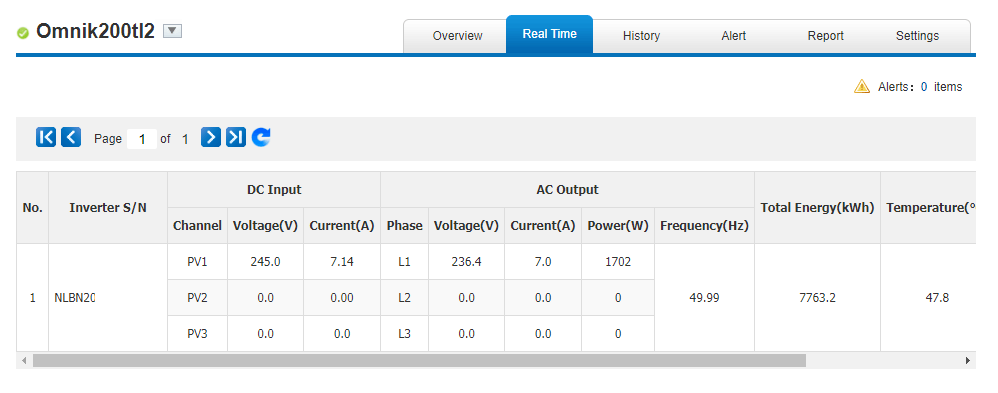

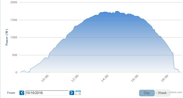

Wij hebben bijvoorbeeld 9x 250WP op het dak liggen met een Omnik2k-TL2
Afbeeldingslocatie: https://tweakers.net/ext/f/aWnaRwLit8MH5t6jO1yMbNBy/full.jpg
Log eens in op Omnikportal en maak eens een schermafdruk van wat er onder Realtime staat

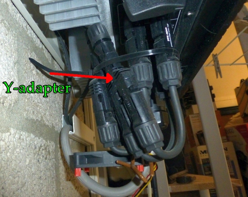

Bij mijn Omnik 3k-TL2 is de string van 9 panelen keurig met 2 Y adapters
op beide DC ingangen gesplitst aangesloten.
2 x Y-adapter voor splitsing vermogen
Het resultaat
- geen aftoppen bij 2000W (maximum per mppt):

Op 10-10 haalde ik 70% van mijn piek vermogen van de installatie op de top van die dag.
Nette "berg" opbrengst.

  • AUijtdehaag
AUijtdehaag
@Pietervs
Ik hoop niet dat je maar 3190 Wp op een 13K 3-fase omvormer hebt zitten...
Ervanuit gaand dat je een 3K omnik bedoeld.
Ja, je hebt hetzelfde probleem...
Dus y-splitters kopen (M-Vr-Vr en Vr-M-M)
En aansluiten precies zoals je zelf uitlegt.
De plus, rood op de Vr-M-M y-splitter en op de plus van de omvormer van DC1 en DC2, twee vrouwtjes aan omvormer kant, daar passen 2 mannetjes van de y-splitter op.
De min, zwart op de M-Vr-Vr y-splitter en op de min van de omvormer van DC1 en DC2, twee mannetjes aan omvormer kant, daar passen 2 vrouwtjes van de y-splitter op.

Omnik:
Probleem met firmware en alles op 1 string. Dat was bij mij het euvel.
3x monteur over de vloer. Nu is alles goed.
Ik had dat afvlakken ook. Na het verdelen over van de panelen over 3 strings was het goed. Tevens startte de omvormer laat op en sloeg ie veel te vroeg uit. Zat in de firmware.

mathias82 schreef op zaterdag 13 oktober 2018 @ 16:56:
Bedankt. De omvormer heeft 2 MPP trackers, die tot 9A kunnen gaan. Als ze parallel gebruikt worden kan de omvormer tot 13A gaan. Ik kan nu dus maar 9/13e van het maximale vermogen gebruiken, hetzij 2.500W. Dit klopt ook met de (heel beperkte) logs: het vermogen gaat nooit boven de 2.500W.
Kan ik er gewoon zo'n splitter van op Amazon tussen zetten of moeten er ook instellingen in de omvormer aangepast worden?
mathias82 schreef op zaterdag 13 oktober 2018 @ 21:03:
De installateur is al enkele jaren failliet (was nochtans een grote speler op de Belgische markt 7 jaar geleden).
Mijn panelen liggen eerder WZW: de piek wordt rond 17u gehaald. Ver boven de 2500W zal het dus toch niet komen.
Weet jij of ik er gewoon een splitter kan tussen steken of moet er iets in de configuratie van de omvormer aangepast worden? Ik zie ook in de documentatie dat het rendement lager ligt bij 2 strings dan bij 1 string, dus misschien scheelt het toch niet veel?
leuke theorie die 2500W, maar is niet kloppend of staat wel erg ver weg van de werkelijkheid. ;)
in werkelijkheid gebeurd er dit:
de Vmpp/Voc die is altijd aanwezig zodra er maar een beetje licht is.
(alleen de temperatuur van de cellen heeft hier invloed op, de kouder de hoger de Vmpp/Voc, de warmer de lager.)
de Ampp die is dan weer afhankelijk van de hoeveelheid licht. (dus of er een wolk of niet voor de zon hangt, en hoe schuin schijnt hij op de panelen).
Vmpp x Ampp = VA van de omvormer(wat veel mensen als W zien). ;)
nu kunnen moderne panelen wel 9Ampp doen.
de kostal pico 3.6 doet 3600VA met een Mpp van max 9A.
om dan nog de 3600VA te kunnen halen met 9Ampp heb je dus 3600/9=400Vmpp nodig uit de panelen. ;)
(en de mpp kan zelfs tot de 950Voc gaan wat ongeveer 800Vmpp kan zijn, dat is erg hoog in omvormer land voor een 1 fase omvormer.)
dus het hangt er van af hoeveel en wat voor panelen er aan de omvormer hangen of het wel interessant is om dit te veranderen. ;)
dus wat hangt er eigenlijk aan de omvormer?
(ik zeg dus niet dat de grens van 2500W er is of niet is, dat weet ik niet.
ik zeg alleen dat het vinden van die grens met deze theorie niet klopt. ;) )
(mijn oost-west panelen halen gewoon 100% van hun STC vermogen, en dat rond 10:00 tot 11:00 voor oost en tussen 16:00 tot 17:00 voor west.
oost-west is geen reden om te onder dimensioneren.
het verschil in tijd dat de panelen hun top halen is dat weer wel. ;)
Afbeeldingslocatie: http://members.home.nl/vreeburg/imglang/tweakers/19-07-2016%20(beetje%20aftopping).jpg )
  • mathias82
  • Registratie: April 2017
  • Laatst online: 06-11 20:04
migjes schreef op zondag 14 oktober 2018 @ 11:21:
[Afbeelding] )
Bedankt voor je uitleg, erg interessant. Ik weet alleen niet goed hoe ik hem moet interpreteren. Ik heb namelijk totaal geen idee wat een normale spanning (V) of stroom (A) is voor een zonnepaneel. Je zegt dat "moderne panelen wel tot 9A kunnen gaan". Wil dit dan zeggen dat oudere panelen dit niet kunnen? En die 400Vmpp waar je van spreekt, is dat veel of weinig? Bij mij liggen er 15 panelen BP Solar BP 3230N op het dak.
EDIT: ik zie net dat de max Vmpp van het paneel 29.1V is en de maximale strrom 7.9A ( http://www.solaruk.net/pdf/BP%203230N%2010%204097E-2%2010_10[1].pdf ). Bij Pmax geven de panelen dus 436.5V en 7.9A. Begrijp ik het dan goed als ik zeg dat de omvormer dit probleemloos moet aankunnen op 1 ingang?
Zo ziet een zonnige dag er uit bij mij:
Afbeeldingslocatie: https://tweakers.net/ext/f/VCycNnrKLu2etADK1xjgj6CP/thumb.jpg
  • migjes
  • Laatst online: 06-10 18:02
migjes
mathias82 schreef op zondag 14 oktober 2018 @ 18:49:
cool de juiste gegevens.
bp's en best wel oude poly.
(maar doen het vast nog wel goed.)
nieuwe panelen zijn rond de 32Vmpp en dan 9,5Ampp, van rond de 300-320Wp.
en dat is wel andere koek op die omvormer. ;)
maar je hebt het hellemaal goed door. (15 x 29.1Vmpp) x 7.9Ampp = +/- 3450W
ik zie hier geen enkel moment een aftopping.
check de grafiek van @el_Chrizzo in de start post hoe aftopping er uit ziet.
(die is erg duidelijk. ;) )
wat ik wel zie:
als de condities buiten STC zijn, dan halen de panelen 15x230W.
maar dat gebeurd bijna alleen in de lente.
zodra de cellen wat warmer worden dan zakt de W en krijg je meer NOCT waardes.
en dan kom ik uit op 15x 165W = +/-2500W.
en dat klopt vrij goed met je grafiek. ;)
dus ik denk dat je niet aftopt en geen enkel probleem hebt, dit is allemaal normaal gedrag. d:)b
(ik heb totaal geen kennis van kostal, dus weet niet of ze aftoppen en bij welke waarde.
maar ik zie tot nu toe geen enkele aftopping bij jouw set.
mischien heb je ook grafieken van april/mei dan zijn er vaker STC omstandigheden.
en dan heb je vaak hogere W en mischien zie je dan aftopping, maar ik verwacht het niet met een kostal.)

  • el_Chrizzo
  • Laatst online: 02-09-2019
Nog geen antwoord van de service-desk gehad op mijn 2 emails. Ook niet heel sterk. Ik heb wel al zelf een y-splitter besteld die er vandaag zou moeten zijn. Voor een tientje los ik het zelf wel op ipv gaan zitten wachten... Daarna natuurlijk nog wel even duidelijk aangeven hoe matig deze 'service' is.
  • el_Chrizzo
Deze bewolkte dag is natuurlijke niet ideaal om het verschil te zien nu de Y-splitter er tussen zit, maar hij heeft vandaag toch al wel de 2500 W aangetikt. Dat afvlakken bij 2000 W lijkt dus verleden tijd.
Afbeeldingslocatie: https://preview.ibb.co/jptHd0/Screenshot-from-2018-10-18-14-40-09.png
Overigens nog steeds geen reactie op mijn 2 mails aan het 'service' mail-adres van de leverancier...

Als het goed is zul je nu ook onder realtime zien dat voltage en ampèrage voor bijde strings zo goed als hetzelfde is. screenshot zou mooi zijn :)
  • el_Chrizzo
Afbeeldingslocatie: https://preview.ibb.co/g7DEAf/Screenshot-from-2018-10-18-16-08-50.png
  • Pietervs
Pietervs
is er al koffie?
Kijk, dat geeft de burger moed: ik heb net mijn Y-splinters ontvangen en ga die vrijdagavond installeren :)
Wat me verbaast in dat plaatje is dat PV3 op 0 blijft staan: ik had verwacht dat die nu ook mee zou gaan doen :?
In plaats daarvan wordt het voltage onder PV1 dus hoger?
Pvoutput 3.190 Wp Zuid; Marstek Venus E V2 5.12 kWh V158; HW P1; HomeAssistant
  • el_Chrizzo
Zal wel een standaard tabelletje zijn. Mijn omvormer heeft maar 2 PV kanalen.
  • migjes
migjes
@el_Chrizzo
nop omnik heeft geen 3mpp's omvormers.
maar ze hebben wel 3fase omvormers. dus vandaar de L1/L2/L3.
en dan tja het is lastig een HTML pagina te maken en die PV3 weg te laten. ;)
verder: dat was niet moeilijk om te doen hé. ;)
fluitje van een cent.
wel jammer dat ze deze fout hebben gemaakt.
maar dat vind ik eigenlijk slordig, niet meer als dat.
(kan het moeilijk als een echte fout zien, dit over komt de beste wel een keer.
zoveel verschillende situaties, kleine foute zijn zo gemaakt.)
dat ze niet reageren dat vind ik wel een kwalijke zaak. ;)

el_Chrizzo schreef op donderdag 18 oktober 2018 @ 16:47:
Mijne ook. Ik heb dezelfde tabel.
Kon niet wachten tot vrijdag, dus net maar de zolder op gegaan en de Y-connectoren er tussen gezet :)
Viel me knap tegen om de kabels los te krijgen, hoop dat het allemaal goed is gegaan. De Y-connectoren er tussen zetten was een eitje toen ze eenmaal los waren oOo
Edit: ok, alles werkt nog :)
En inderdaad dezelfde tabel als jij: PV1 en PV2 laten nu dezelfde getallen zien. Waarmee PV1 dus een stuk hoger komt: die kwam eerst niet hoger dan 120V.
