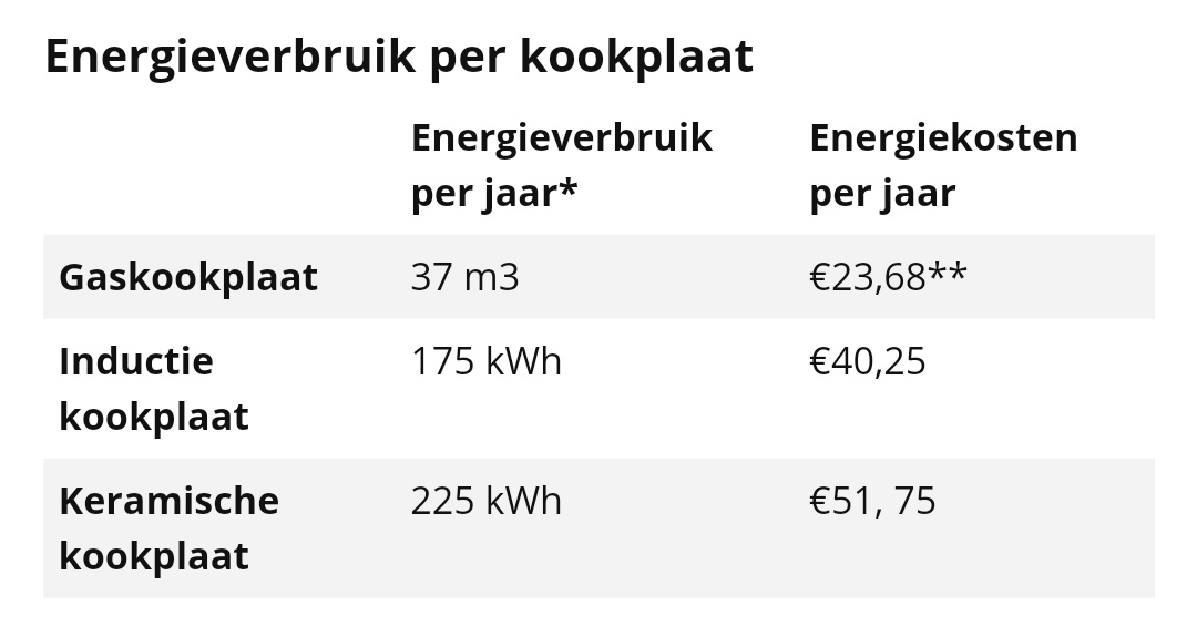

Dit. Ik snap dit topic al lang niet meer. Dit plaatje van @michelsoe12 laat zien dat je met inductie pak 'm beet twee tientjes per jaar duurder uit bent t.o.v. gas. Los van andere variabelen (stijging gasprijs, vastrecht, etc.) dus eigenlijk een beetje lood om oud ijzer...
