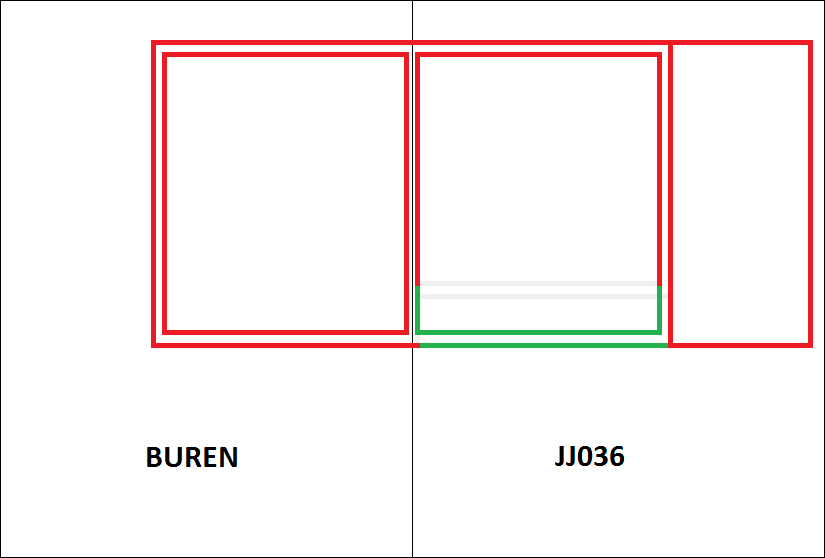

Onze woning wordt gebouwd. Nu zouden we graag na oplevering een uitbouw van 2.5 m willen plaatsen. Zijn er mensen hier met ervaring en die ons zouden kunnen adviseren?
De woning wordt met vloerverwarming opgeleverd. De uitbouw zal aan de kant van de tuin plaatst vinden. We doen de aanbouw na de bouw omdat we eerst onze huidige woning zouden moeten verkopen om dan een uitbouw te kunnen permitteren. Mijn vraag aan jullie is waarmee moeten wij rekening houden. Harde vloer? Kruipruimte wel of niet?
Daarnaast willen we de garage isoleren en een doorgang maken van de garage naar de uitbouw. Iemand ervaring met isoleren van garage? :?

@Yucon De woning naast die van ons is nog niet verkocht. het betreft een 2 onder 1 kap (niet geschakeld)
@pagani Onze achtertuin is 15m diep en 10 meter breed. We kunnen zo wie zo uitbouwen 2.4m richting de tuin. Deze is meegenomen in de bouwvergunning.

  • Exigence
  • Laatst online: 07-06 22:24
Exigence
dnkroz
Deleon78 schreef op donderdag 15 november 2018 @ 13:05:
De muur van de buren staat op hun grond.
Niet altijd. Wanneer bij de buren de binnenmuur doorgetrokken wordt naar de uitbouw staat de buitenmuur op de ander zijn grond (spouw). Dus wanneer @JJ036 een uitbouw gaat doen kan de buren hun buitenmuur door @JJ036 als binnenmuur gebruikt worden. Dat is bij de rest van de woning (twee-onder-één-kap) toch ook zo? De één z'n "buitenmuur" is de ander z'n binnenmuur.

  • Señor Sjon
  • Laatst online: 09:55
Exigence schreef op donderdag 15 november 2018 @ 13:16:
Wij hebben altijd een bepaling dat of het dienend erf toestemming verleend voor de uitbouw van de buren, dan wel dat de muur kadastraal gelijk op eigen grond staat.
Je mag niet zonder meer de muur van de buren gebruiken. Ook is een metselwerk muur formeel geen constructieve draagmuur. Om het gelijk te trekken zou je officieel de stenen muur af moeten breken, isolatie weg, dan met bv kalkzandsteen nieuwe muur maken in het verlengde van je binnenmuur en zo verder. Dit gaat sowieso een uitdaging worden, want de gevel van je verdieping blijft niet zomaar hangen, daarvoor is dan een geveldrager of stalen ligger noodzakelijk en die heeft ook weer een oplegging nodig. Om het strak en netjes te doen ben je een veelvoud kwijt van wat de aannemer vraagt.
  • Exigence
Exigence
dnkroz
Señor Sjon schreef op donderdag 15 november 2018 @ 13:29:
Ik geloof je direct, ik ben geen bouwkundige maar ga af op wat ik om mij heen zie. Inderdaad moet de bestaande metselwerk muur afgebroken worden, en een aansluiting van een aanbouw op de gevel is volgens mij ook altijd erg lastig in een bestaande situatie.
Technisch is het wat ingewikkelder, maar voor de beeldvorming is het volgens mij schematisch niet meer dan dit:
Situatie voor
Afbeeldingslocatie: https://tweakers.net/ext/f/RD0C8ZBYx8CFWexDGPQf7oT1/full.png
Situatie na
Afbeeldingslocatie: https://tweakers.net/ext/f/OHUgSOhJHAxCqYRajfvwDdGE/full.png

  • Exigence
Exigence
dnkroz
Helaas is het inderdaad alleen op papier erg makkelijk ;) Deze plaatjes waren meer voor de beeldvorming en om antwoord te geven op de vragen die @JJ036 zichzelf stelde:
