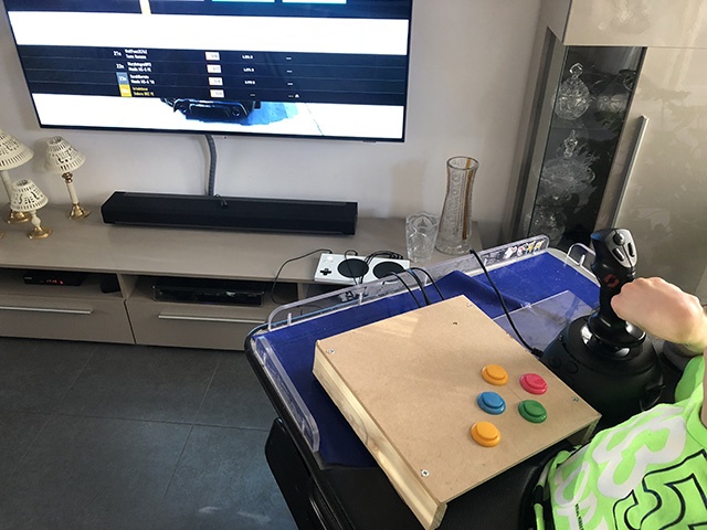

Hierbij een korte update, zo gaat de setup er ongeveer uit zien. De knoppen, XAC en joystick hebben aan de onderzijde klittenband met plakrand, vervolgens komt op de tafel een strip met de andere kant van het klittenband met plakrand, zo kunnen de knoppen ook nog verplaatst worden indien nodig.
Afbeeldingslocatie: https://i.imgur.com/pOK50f9.jpg
Gezien mijn broer alleen arm functie heeft (kan zijn handen en vingers niet bewegen) heb ik gekozen voor grote knoppen. De joystick had origineel een trigger (voor schietspellen etc.) maar die heb ik verwijderd want zat in de weg en kan hij toch niet gebruiken.
Tot nu toe denk ik dat de volgende spellen simpel genoeg zijn voor alleen arm functie:
- Pinball FX3 (Gratis, maar je kunt extra mappen kopen. maar twee knoppen nodig voor de linker en rechtertrigger)
- Adventure pop (Gratis, drie knoppen nodig + joystick)
- FIFA 2018 (Aantal knoppen + joystick)
- Race games (Aantal knoppen + joystick)
Voor mensen die benieuwd zijn naar kosten overigens:
- €150 - Speciale rolstoeltafel (Revahulp) (op wielen, de poten zitten er op de foto niet onder)
- €90 - XAC Controller (Microsoft)
- €50 - Joystick (Logitech Extreme 3D Pro)
- €120 - Vier knoppen (Liberator Ltd.)

Kroketburger schreef op woensdag 17 oktober 2018 @ 12:10:
Valt op zich nog best mee eigenlijk, ga je zo toch wel een hoop plezier van beleven. Hoe speelde hij voordat hij de XA controller had ?

MRE-Inc schreef op woensdag 17 oktober 2018 @ 13:47:
Mijn broer heeft 34 jaar zonder fysieke handicap geleefd, door een bedrijfsongeval is hij permanent verlamd geraakt (hoge dwarslaesie), hiervoor speelde hij dus gewoon met controllers.
Sinds de hoge dwarslaesie (2015) heeft hij tot nu toe geen spel meer kunnen spelen ;)
