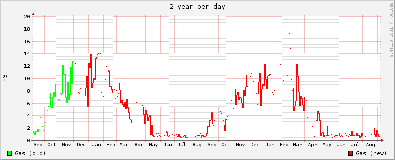

Zoals meer mensen op dit forum willen we van het gas af. In het grootste deel van ons huis ligt vloerverwarming dus een warmtepomp oplossing ligt voor de hand.
We hebben een offerte voor een 8kW warmtepomp maar de onderbouwing is volledig gebaseerd op het jaarlijks gasverbruik (+- 1900 m3).
Ik heb gedetailleerde gegevens over het dagelijks gasverbruik. Is het mogelijk om aan de hand van die gegevens in te schatten of 8kW voldoende is?
Gasverbruik per dag over de afgelopen 2 jaar
Het groene stukje is nog gemeten met een youless, de rode komt van onze "slimme" meter.
De piek ligt dit jaar dus op bijna 18 m3 per dag tijdens de extreme kou eind februari. Is aan de hand daarvan iets nuttigs te zeggen over de benodigde capaciteit van de warmtepomp?

Een berekening op basis van het jaarlijks gasverbruik is heel gebruikelijk. Een veel gehanteerde formule is [kW WP] = [m3 gas/jaar]*8/1650, deze geeft dan een iets hoger gewenst vermogen aan van 9.2kW.
Er zijn wel een aantal kanttekeningen te maken:
- de berekening gaat uit van gemiddeld 1650 vollast draaiuren. In de monitoring tabel van het L/W WP-topic zijn er gebruikers met zowel meer als minder vollasturen.
Dit hangt nauw samen met de manier van stoken. Met continue stoken (geen/weinig nachtverlaging) kun je toe met een kleinere WP. Als je wel nachtverlaging wilt toepassen, of selectief wilt stoken (alleen als er iemand thuis is, snel een graadje warmer) dan is een grotere WP aan te bevelen.
- de factor 8 [kWh/m3 gas] is niet onomstreden, maar past in de meeste gevallen goed. Voor een nieuwe gasketel met vloerverwarming is 8.8 misschien haalbaar. Gebruik je veel water met douche/bad (SWW) dan is de gasketel (gemiddeld) een stuk minder efficient.
Een andere methode om de WP te dimensioneren is het warmteverlies van je woning analyseren. 1 deel van de data heb je hierboven al. Het andere wat je nodig hebt is de gemiddelde buitentemperatuur. Een voorbeeld daarvan staat hier. Vermenigvuldig m3 gas/dag met 8 (of 8.8) en deel door 24 --> gemiddeld verwarmingsvermogen in kW.
Een aantal vragen:
- welke 8kW WP heb je op het oog?
- Is deze ook nog 8kW bij -10 graden?
- hoeveel personen wonen er, in verband met SWW gebruik (m3 gas aftrek?)
- wil je de WP voor CV en SWW gebruiken, of nog een aparte WP-boiler voor SWW?

- De WP uit de offerte is een Vaillant aroTherm all electric in combinatie met een uniTower voor SWW. De specs zijn hier te vinden:
https://www.vaillant.nl/c...therm-monobloc-21057.html
maar daar staat niets over vermogen bij verschillende temperaturen.
- 3 personen, gasverbruik zomers is volledig voor warm water want we koken electrisch. Ik schat tussen de 200 en 250 m3 per jaar voor SWW.
De offerte biedt dus een electrische boiler aan voor SWW (uniTower).
Ik zou misschien liever een flink buffervat zien met een hygienespiraal en een doorstroomverwarmer. We hebben echter moeite om een installateur te vinden die hier iets nuttigs over kan zeggen.

Met wat zoeken heb ik gevonden dat deze als 7kW in de subsidielijst staat (A+2/W35). Ook nog gevonden 6,6kW (A-7/W35).
Dat vind ik toch aan de krappe kant (voor WP-only, zonder back-up element (COP=1)) of je moet accepteren dat het back-up element bijspringt.

Gasverbruik warm water +- 230 m3
Gasverbruik verwarming +- 1650 m3
We hebben geen mechanische ventilatie op dit moment dus een warmtepompboiler is nog niet langsgekomen als alternatief.
@AUijtdehaag
Zelf doen is een brug te ver voor mij helaas. Van automatiseren heb ik veel verstand maar installatiewerkzaamheden laat ik graag aan een ander over. Woensdag komt er weer eens een lokale installateur langs, misschien kan die ons verder helpen.
@Chris_82
Daar was ik al bang voor. Ik ga liever voor over- dan onderdimensionering.

Mechanische ventilatie is geen vereiste voor een warmtepompboiler. Deze kunnen ook gewoon buitenlucht gebruiken.
Dat is begrijpelijk. Het is bij een warmtepomp echter wel zo dat je bij aanschaf betaalt voor het vermogen. Hoe zwaarder de warmtepomp, hoe hoger de aanschafprijs. Als je echt zo wilt dimensioneren dat je je huis ermee kunt verwarmen als het bijvoorbeeld drie weken lang -15 is ga je een enorm dure warmtepomp aanschaffen.
Wat in mijn ogen zinnig is is om de besparing van een kleinere warmtepomp af te zetten tegenover de eventuele extra kosten die je hebt van het verwarmen met COP=1 op extreem koude dagen. Daarnaast kunnen kleinere warmtepompen meestal ook verder terugmoduleren waardoor je dus constanter kunt verwarmen (minder pendelen), wat juist weer goed is voor de efficiëntie.
