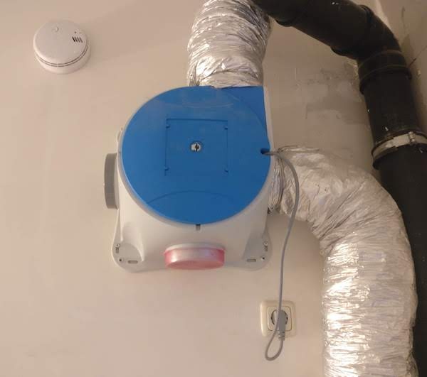

Op de bovenste verdieping heb ik een BUVA BoxStream hangen uit 2008 (met RF module). Deze is de laatste tijd steeds meer lawaai gaan maken en op dit moment wordt het echt storend.
Afbeeldingslocatie: https://tweakers.net/ext/f/Uk7rdNGNqBhrULu5NGh3kozU/full.jpg
Afbeeldingslocatie: https://tweakers.net/ext/f/xe96LKL3ZfWwLWEMqIUczpAg/full.jpg
Eigenlijk heb ik 't apparaat nooit stil gevonden en ik zet 's nachts de mechanische ventilatie op standje "Uit huis" in plaats van "Nacht", omdat ik anders moeilijker in slaap kan komen.
Met het toenemende geluid heb ik Geas Energiewacht gebeld met de vraag ze het ventilatiesysteem niet een keer schoon konden maken. Dat kon, maar de vraag was of ik de box niet gelijk wilde vervangen. Er zou dan een Itho CVE ECO SP (ik denk deze) á €295 voor in de plaats komen.
Nu dacht ik in eerste instantie dat het schoonmaken voldoende zou zijn om het geluidsprobleem op te lossen, maar ik ben wel aan het denken gezet. Het is een verouderd model en misschien zijn de lagers ook wel versleten. Hoe heerlijk zou een nieuwe geruisloze ventilatie zijn? O+
Het is wel zo, dat als ik een nieuwe box kies, ik het liefst voor de allerstilste ga die er verkrijgbaar is. Bij mij hangt deze vlak bij een open trapgat, en is al snel hoorbaar in de slaapkamers.
Is dit het geval bij de voorgestelde Itho CVE box of kan ik beter verder zoeken? En hoe verhoudt zich dit qua geluidsniveau tot mijn huidige BUVA ventilatiebox?

Die boxen zijn redelijk generiek.
Je kunt op marktplaats zoeken,daar zijn mensen die reviseren en/of gereviseerde boxen aanbieden. Dat is tientjeswerk.
Het alternatief is een nieuw binnenwerk (ook los te bestellen voor de meeste modellen)
Vervangen kan ook, maar is prijzig als je het laat doen en is in 5 minuten zelf te doen. Vervangende modellen zijn op marktplaats te vinden
Uit ervaring weet ik dat de motor die erin zit waarschijnlijk in onbalans is en dat wellicht al wat bladen van de 'fan' zijn afgebroken. Ook zijn de dempingsrubbers poreus geworden als die aanwezig zijn. Daarnaast zijn de lagers meestal versleten.
Note: helemaal stil worden ze nooit, omdat ze best wel wat lucht verplaatsen die je door de luchtkanalen hoort gaan, maar de box zelf kan stil zijn.
https://www.marktplaats.n...rice&sortOrder=increasing
35 euro voor een gereviseerde motor die stiller is dan origineel.

Deze nieuwere Itho ventilatoren zijn bevatten gelijkstroom motoren heb ik begrepen. Deze zijn ook nog eens zuiniger dan die oudere ventilatoren.

Of de nieuwe box geluidlozer is, is afhankelijk van welk geluid je nu hoort. Ook een nieuwe box maakt geluid. Als je nu de lagers hoort, dan los je dat wel op met een nieuwe natuurlijk.
Ik zou beginnen met schoonmaken en uitzoeken wat de huidige box aan stroom verbruikt. 10 jaar geleden waren er ook al zuinige gelijkstroommotoren.

Wij hebben hetzelfde probleem gehad. De motor maakte een flink brommend geluid. Trok s'nachts de stekker eruit ander konden we niet slapen.
Bij Buva heb ik een nieuwe motor gekocht:
https://www.buva-online.n...%2fboxstream%2f%232905200
Vervangen was een eitje :)

Mijn tip zou zijn, haal hem uit elkaar en maak hem schoon. Het apparaat is ervoor gemaakt om dat 1 á 2 keer per jaar te doen. Kijk dan of er geen beschadigingen zijn, maar de meeste herrie komt echt door jarenlang opgebouwd stof. Als er iets kapot is kan je hem altijd nog vervangen.

Ik zou daar wel mee opletten dat je niet van de regen in de drup raakt. Een nieuwe unit is 10 jaar jonger dan de huidige en zal vermoedelijk ook weer een stuk zuiniger zijn. Een gereviseerde unit is een stuk goedkoper, maar is hij dat ook als hij weer 10 jaar mee moet gaan, maar ondertussen wel hetzelfde aan stroom verbruikt als de oude unit?
@M-ThijZ Als je toch gaat vervangen is het wellicht ook interessant om te kijken naar een CO2-sensor. Je ventileert dan nooit teveel of te weinig, maar altijd genoeg om de binnenlucht gezond te houden.
Vervangen zou ik overigens mooi zelf doen, het stelt echt niks voor. Kwestie van slangen afkoppelen, nieuwe box ophangen en slangen er weer op schuiven. Als je het echt goed wilt doen dan laat je de kanalen ook reinigen en de ventielen opnieuw inregelen.
Maar zoals hierboven ook al gezegd, haal hem eerst eens uit elkaar om schoon te maken.

Je kunt het natuurlijk ook gewoon helemaal weghalen dat is de goedkoopste optie. Bij mij trok de mechanische ventilatie alleen maar ladingen fijnstof naar binnen. Dan is gewoon een raam openzetten om te ventileren een stuk gezonder.

Ik heb 'm een paar jaar geleden lekker zelf vervangen. Bijkomend voordeel was dat de nieuwe ook met een RF afstandsbediening bediend kon worden (handig in de badkamer).
Gelijkstroom zorgt ervoor dat de box zichzelf letterlijk na een paar jaar heeft terugverdiend.
Een nieuwe box is ook stiller al moet ik zeggen dat mijn gevoel zegt dat het weer iets oploopt. Dat gezegd hebbende draait de box bij mij al maanden op de hoogste stand terwijl hij ook op een semi-open plek hangt.
Gezien de beperkte kosten zou ik dus direct zo'n nieuwe Itho box ophangen.

Heb via Feenstra een nieuw binnenwerk laten plaatsen, zelfde euvel na tien jaar, en was totaal 150 euro kwijt inclusief afstandsbediening.
De nieuwe motor is inderdaad een stuk stillen. Op de normale stand hoor je hem bijna niet. De gemeten luchtstroom is er niet minder om.

Mijn huidige BUVA BoxStream heeft toch ook al een gelijkstroom motor? Ik ga de box sowieso eens openschroeven en schoonmaken om te zien in welke staat deze is.
@Maukie een nieuwe motor voor € 215,80 is nogal een bedrag! Voor dat geld kun je een hele nieuwe box halen.
@Erwin_83 Kun je mij een beeld geven van de kosten voor die Orcon box met CO2 sensor? Ik heb nu drie ventielen (keukenblok in woonkamer, toilet en badkamer). Een draadloze timer in de badkamer en keuken en in de woonkamer een bediening op 220v.
Het lijkt me goed om de kanalen te laten reinigen voor het plaatsen van een nieuwe box. Hoewel het er eenvoudig uitziet kan ik dat gelijk dezelfde monteur laten doen om meteen de ventielen ook goed af te stellen.

@M-ThijZ Ik heb ze opgebeld en verteld dat die nu al herrie maakte. Ik heb toen een korting gekregen. Heb er uiteindelijk €172 voor betaald.

Ik heb dezelfde box en liep tegen hetzelfde probleem aan. Uiteindelijk heb ik via een webshop voor € 50,--de lagers laten vervangen. Hij maakt beduidend minder herrie.
Dit is overigens ook al een gelijkstroommotor, dus energiebesparing bij een nieuw model zal echt minimaal zijn.

Schoonmaken is een must. Kan de oorzaak zijn. 10 jaar is nogal een korte levensduur. Zet hem laag maar nooit uit. Na schoonmaak kijk eens of je er achter kan komen of een nieuwe box of reparatie gaat schelen in geluid. Want dat hoeft niet zo te zijn. Mocht je een nieuwe hangen dan is zelf ophangen echt te overwegen, scheelt nogal. Het feit dat je dit forum bezoekt denk ik dat je met een beetje uitzoeken al zelf voldoende technisch bent. Ventilatiekanelen schoonmaken lijkt mij zonde van het geld.
Als je een nieuwe neemt. Kijk dan gelijk of hij mogelijkheden heeft om aan te sturen met iets van domotica als je dat ooit wil gaan doen.

Dan zou ik om te beginnen de unit eens schoonmaken incl. de buizen waar je zo bij kan. Denk dat je al snel 80% van het geluid eruit krijgt. Kan je daarna op je gemak naar vervanging kijken.
En je moet maar zo denken, het kan geen kwaad om op deze unit te oefenen. Maak je hem stuk koop je gewoon alsnog een nieuwe. Die paar honderd euro zullen je de kop niet kosten neem ik aan.

Ik heb pas het binnenwerk van mijn Buva vervangen. Ik kreeg er eentje van Zehnder, maar die zijn technisch gelijk (maar dan rood i.p.v. blauw).
Extreem veel stiller geworden, alleen in de badkamer blijft het lawaaierig, omdat de buis daar niet netjes rond en glad is.
Ik heb de MV-kanalen ook laten reinigen en het was niet normaal wat voor crap daar uit kwam :)

Vandaag aan de slag gegaan met een stofzuiger, tandenborstel en een busje perslucht. Het ziet er in elk geval weer netjes uit.
Zo te horen is een van de lagers wel aan vervanging toe. Als je goed luistert, hoor je een kleine ratel bij het handmatig draaien van de ventilatorbladen.
Dus heb ik gelijk maar ventilatorbladen van de motor gehaald om te zien welke lagers er in dit type zitten:
Afbeeldingslocatie: https://tweakers.net/ext/f/te4AEVCZt9q5Jhfuajy7PMOy/full.jpg
Dit blijkt: NSK 608v1. Waar zou ik het beste een vervanging kunnen kopen en welke heb ik nodig?
Via Google kom ik alleen een oud topic op Circuits Online tegen. Waarop uitgebreid ingegaan wordt op het succesvol vervangen van deze lager door de 608 2RU van Neita Techniek B.V..
In enkele YouTube video's over WTW-motor revisies wordt positief over SKF lagers gesproken.
De laatste keer dat ik met kogellagers te maken had, was toen ik nog op skeelers stond. :+

Die 608 staat voor de maten van het lager, de andere cijfers staan voor uitvoering , toleranties etc. Voor een box maakt het niet zo heel erg veel uit. Wel is het handig om voor een gesloten lager te kiezen. Ik zie dat ze al vanaf 74 cent worden aangeboden. Dat kun je altijd proberen.
Skf is wel het lagermerk hoewel dat tegenwoordig ook in china wordt geproduceerd.

Pak dan gelijk een 608 2rs, die zijn met 2 seals dus stofdicht. Kosten een paar euro die kleine lagertjes.
Wil je echt goed kan je een 608 ddu nemen, (met dubbele seal lip)

Bedankt! Op een paar euro komt het natuurlijk niet aan. Geruisloze ventilatie en weer een paar jaar vooruit kunnen is mij wel wat waard.
Nog tips voor het verwijderen van de lager? De borgring is er uit en het geheel is nu van de staaf af. Aan de boven en onderkant zit een lager.
Ik kan door het gat in de bovenste lager kracht zetten op de onderste met een stompe schroevendraaier, maar krijg er geen beweging in. Ik heb verder ook geen speciale tools.
(In de instructie die ik vond stond dat ook niet bij de benodigdheden).

Meestal gaat dat goed lukken met een lager of poelie trekker(tje)
Wellicht op marktplaats te koop voor weinig. ;)

Ik hoop dat je dit voor elkaar gaat krijgen. Balancering luistert best wel nauw bij die dingen.
Ik heb ook een Boxstream RF en had een paar jaar terug het zelfde euvel. Buva gebeld, motor werd onde coulance vervangen want ze vonden dat dat niet moest kunnen. Dus die tip geef ik je sowieso, bel ze ff. Klantenservice is best wel goed :)
Tip 2 die ik je geef, mocht je een nieuwe motorunit plaatsen: op dat ding zit een printplaat geklikt die het RF deel verzorgt. Die kun je er uit halen, is net een soort van DIMM. Als je die op de nieuwe unit zet hoef je niet alles in te regelen maar heeft ie alles van de huidige installatie.

Oh! :o Ik dacht simpel oude lager er uit, nieuwe er in, klaar.
Als dat zo nauw luistert, moet ik er niet zelf mee gaan klooien.
Ik zal eens bellen, wie weet, maar nog coulance krijgen op iets dat 10 jaar 24/7 in bedrijf is geweest ...

Ik heb zelf ook de lagers vervangen van mijn Stork ventilatiebox. Was een eitje, maar ik kon aan de binnenzijde van de lager komen. Staafje door de eerste lager en op de andere geplaatst en eruit getikt met een hamer. Daarna de 2e vanaf de andere.kang eruit getikt. De nieuwe het eerste stukje erin gedrukt en vervolgens met de oude lager erop erin getikt tot die niet verder kon. de oude kwam wel weer klem te zitten, maar die kon ik er met een tangetje uit halen.
Beter is zo'n lager poelie natuurlijk, maar hier is het weer muisstil.
Balancering verhaal snap ik niet.. de lager zit er erg vast in. Verder schuift alles perfect in elkaar. Die lager in het midden doet niks aan de balans.

Ik heb nog niet het hele topic gelezen, maar als het over lagers gaat, dan wekt dit direct mijn interesse.
Bij het vervangen van enkel het lager of lagers hoef je echt niet direct opnieuw te balanceren, das echt complete onzin. Een lager uitwisselen van het ene merk (NSK) naar het andere merk (SKF), dat kan prima, zolang de afmetingen (binnendiameter, buitendiameter en dikte) maar hetzelfde zijn. Een onderhoudsvrij lager, welke dus is afgedicht (vaak ZZ als achtervoegsel of 2RS) is wel aan te raden.
Bij deze afmetingen heb je echt geen poelitrekker nodig, zie reactie hierboven.

Fijn om de bevestiging te horen dat het zo kan @FunFair! Nu is het mij ook gelukt. :)
De eerste lager was het lastigste, aangezien je toch onder een hoek kracht uitoefent. Het was even doorzetten, maar bij elke slag kwam ik een paar mm verder. Ook even een föhn gebruikt op het aluminium deel. Tweede lager ging er veel makkelijker uit omdat je er dan perfect bij kan.
@PolderPloer! Is er een specifieke (web)winkel die je zou aanreden voor het kopen nieuwe lagers? In een post op Circuits Online las ik dat iemand uiteindelijk voor de 608 2RU non-contact seal gekozen heeft: https://www.circuitsonlin...w/message/1614001#1614001
Via de site van Neita (http://www.neita.nl/winkel/lagersminmet2rs.html), dat lijkt echter een onbekend merk. Geen NSK of SKF. Welke lager zou je er zelf in zetten? (komt natuurlijk niet op een paar euro aan).

Ik heb toen het e.e.a opgezocht (weet niet meer helemaal wat het verschil is, maar elke lager heeft specifieke eigenschappen volgens de specificaties sheets mbt omwentelingen per minuut e.d.). Vervolgens besloten om betere dan de originele lagers terug te zetten +was rubber seal, nu metalen. Wel merk gekozen, gezien de ventilatie dag en nacht aan staat geen zin in rommel voor een besparing van een paar euro.
Deze zitten er nu bij mij in. Waren destijds wat goedkoper.
https://www.allekabels.nl...07/kogellager-608-zz.html

Uiteindelijk heb ik er twee nieuwe 608-2Z SKF (van lagerboer.nl) á €2,- per stuk in kunnen zetten.
Het viel mij wel tegen. Je hebt veel kracht / slagen nodig om de lagers weer te plaatsen en ze zijn erg kwetsbaar. De buitenring is van staal, maar het binnenste is erg dun “blik” en deukt bij het minste of geringste in.
Het oude lager gebruiken was niet ideaal en lastig op dezelfde plek te houden. Bij de lager die dieper in het aluminium deel ligt, kwam de oude lager muurvast te zitten en haast onmogelijk er weer uit krijgen. Daardoor ook een setje nieuwe lagers beschadigd.
Toen mijn doppenset erbij gepakt. Met een föhn het alu-deel verhit en met de juiste doppen de beide lagers kunnen plaatsen zonder ze te beschadigen.
Eindresultaat is weer een stille ventilatiebox. :)
