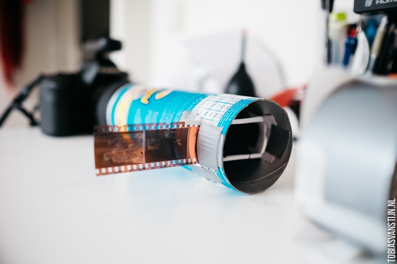

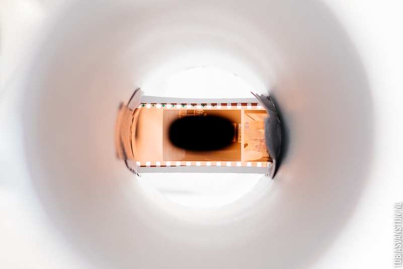

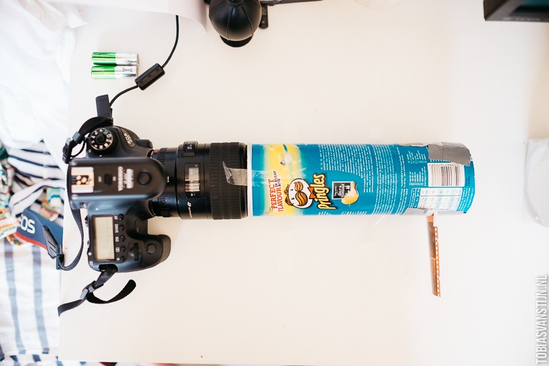

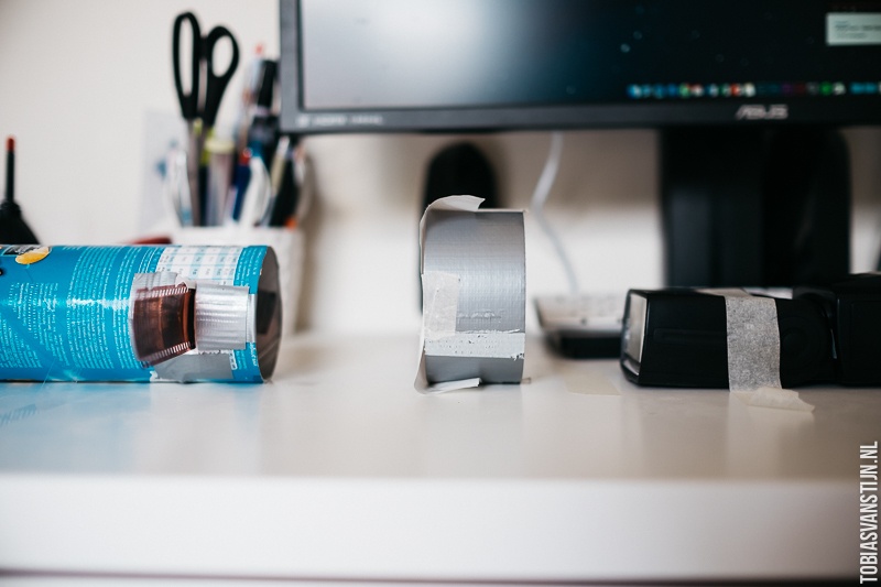

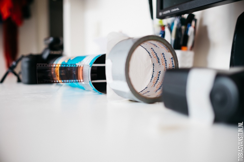

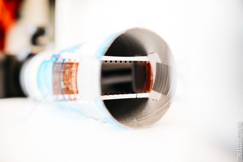

Zoals beloofd in Show hier je nieuwe en oude apparatuur.: bij dezen mijn setup om 35mm-negatieven te digitaliseren :) Na een mislukte poging met een schoenendoos, bij dezen een simpele doch effectieve manier om negatieven om te zetten in digitale bestanden.
Gear
- Computer met Lightroom om tethered te schieten.
- DSLR, middels USB-kabel verbonden met de computer.
- 100mm-macrolens
- Flitstrigger
- Pringlesbus, onderkant eraf gesneden en aan twee kanten een gleuf gemaakt om de film doorheen te schuiven.
- Plastic railtjes om de film te geleiden, daarop twee zwarte stiftstrepen om de film uit te lijnen.
- Stukjes lensdoekjes, geknipt om te voorkomen dat er krassen op de film komen bij het in de houder schuiven

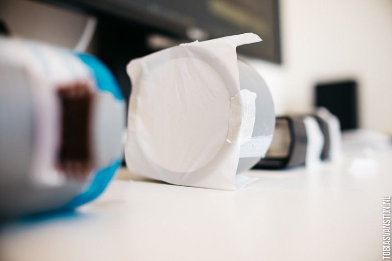

- Rol duct tape met wit plastic van een H&M-tasje als diffuser
- Flitser + flitstrigger
- Luchtblazer om negatieven stofvrij te maken
Afbeeldingen van de set-up

Camera-instellingen
- Handmatige belichting
- F/16 (i.v.m. de bolling in sommige negatieven is f/4 niet genoeg om hele foto scherp te krijgen),
- Sluitertijd op 1/160ste (zeker weten geen omgevingslicht)
- ISO 100
- flitser op 1/32e o.i.d.
Workflow
De stappen die ik zet, zijn als volgt:
1. Film schoonblazen, want je ziet elk minuscule stofdeeltje bij deze vergroting.
2. Negatief in de rol schuiven en scherpstellen.
3. Foto voor foto door de houder schuiven en afdrukken middels tethering, goed opletten dat je ze zo precies mogelijk uitlijnt met de markeringsstreepjes.
4. In Lightroom standaard preset toepassen met vooraf ingestelde witbalans, omgekeerde tonecurve (om negatief om te zetten naar kleur) en crop.
5. Per foto crop finetunen (zit er al snel naast, wil geen zwarte randen eromheen) en zo nodig belichting aanpassen.
5. Exporteren als JPG en klaar is kees :)
Als je eenmaal gewend bent aan het proces, dan gaat het best rap. Ter illustratie: 23 foto's in 3 minuut 43 seconden, excl. stap 5 en 6.

Tips
Mocht je bovenstaande ook willen proberen, hierbij wat tips:
- Maak de Pringlesbus goed vetvrij met zeep, afwasmiddel, Dasty of whatever. Anders blijft zelfs duct tape niet plakken (zie foto van de binnenkant!)
- Papier als diffuser werkt niet. Het papier is niet overal even dik (houd het maar eens voor een lamp en kijk dichtbij, dan zie je dat sommige plekken meer licht doorlaten dan andere). Op grotere afstand werkt het prima, maar met zulke vergrotingen zie je gewoon lichte en donkere spots op de foto.
- Maak de opening voor de film in de Pringlesbus niet te klein, dan gaat het doorschuiven van film een stuk makkelijker.
- Digitaliseer als je nog wat omgevingslicht hebt. In het donker is het bijzonder moeizaam uitlijnen.

Wellicht valt het resultaat nog te verbeteren door de binnenkant van de bus zwart te maken? Dat aluminium van Pringles veroorzaakt waarschijnlijk erg veel strooilicht.

Ja, al even mee bezig geweest. Enige wat om praktische redenen in de buurt kwam was een stuk zwart papier, maar dat maakte voor de fotokwaliteit niets uit. Scheelt ook dat de aansluiting van lens op Pringlesbus nagenoeg lichtdicht is.
Gelukkig komt er door de andere kant ook geen licht binnen... Kan haast niet anders dan dat dit ten koste van het contrast gaat, in een aluminium buis.
Ik heb trouwens ervaring met een "echte" diaduplicator voor op een spiegelreflexbody (Canon FD-vatting). De kwaliteit van de kopie-dia's was aanmerkelijk minder dan die van de originelen. Goed belichten - ook de kleurtemperatuur - was toen (analoog, geen nabewerking) haast onmogelijk.
Ja, dat snap ik ook wel ;) een flitser die vol in een reflecterende buis loop te pompen zou haast wel iets van contrastverlies moeten geven, maar een verschil tussen aluminium en zwarte binnenkant heb ik dus niet kunnen bemerken. Scheelt misschien dat het niet megahard reflecteert maar eerder een soort matte finish heeft?

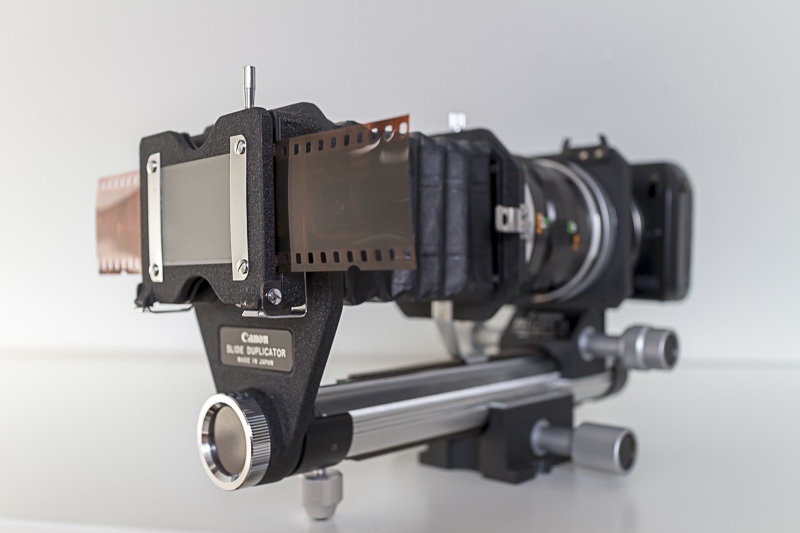

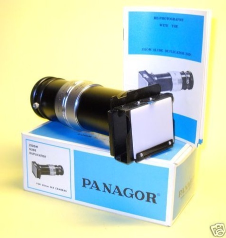

@nero355 ik denk dat je een kant en klare slide duplicator zoekt, schroef je idd zo op je (macro) lens en schieten maar tegen een lichtbron. Is vaker op marktplaats te vinden voor weinig.
Bijvoorbeeld zoiets:
Slide duplicator
Maar dat is veeel minder leuk! Ik zelf hou ook wel van een knutselprojectje om iets goedkoop op te lossen :)

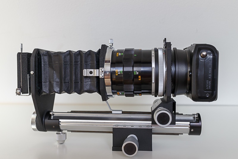

Ik heb oude dia's van mijn vader gedigitaliseerd en daarna zelf ook eens wat filmpjes geschoten en negatieven gescand. Eerst 35mm en inmiddels ook 6x6. Mijn eerste opstelling was ook van karton en Ipad en later met een zelfgemaakt diffuus lichtboxje. Op zich werkte het wel, maar ik vond het te veel gerommel.
Nadat ik via marktplaats een Canon macrorail en slide duplicator had opgepikt, heb ik deze gebruikt voor de dia's. Gaat perfect en het resultaat is prima gezien de originelen. Toen ik echter dezelfde opstelling wilde gebruiken voor mijn eerste eigen negatieven bleek dat de macrorail niet ver genoeg naar achteren kon om het gehele negatief scherp in beeld te kunnen krijgen. (met een full frame camera heb je dat wss niet, heb ik echter niet). Dus... niet geheel met eerbied voor deze mooie oude techniek heb ik deze aangepast door een FD -> eos-m adapter in de achterste schuiver te maken. Nu hoef ik alleen maar de camera aan te haken en hupsakee.
35mm opstelling
35mm opstelling 2

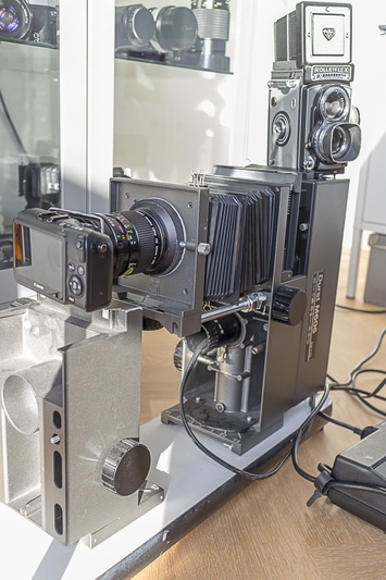

Tsja, weer iets later heb ik een Rolleiflexje op de kop kunnen tikken en had ik al snel mijn eerste 6x6 negatieven. Dat paste weer niet. Toen heb ik dit maar in elkaar geknutseld.....
6x6 opstelling
Het nadeel is (afgezien van de looks) is dat je maar 1 opname maakt van zo'n gedetailleerd negatief. Mijn volgende idee is dan ook, als ik ooit eens een 6x6 negatief heb die ik de moeite vind, om een lichtbak te gebruiken, camera vast op statief en de negatieven verschuiven (evt door een arduino aan een motortje) om 4 opnames te maken zodat ik deze kan stitchen....

Dat tweede apparaat trouwens :o Heb je haast een aparte hobbykamer voor nodig, lijkt me?

Tsja die tweede opstelling is idd lomp, maar valt ook wel mee hoor, hij past nog net achter een kast gelukkig :-). Toch zou ik niet snel iemand aanraden om dit na te "bouwen", maar wellicht heeft iemand een betere idee om dit te gebruiken want de lichtbron is wel perfect diffuus en het negatief ligt mooi vlak in de houder :-)
