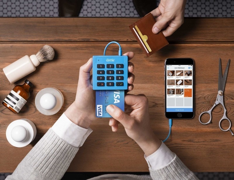

Om het maar een beetje te illustreren: je hebt nu bijvoorbeeld dit:
Afbeeldingslocatie: https://voordeligepinautomaat.nl/onewebmedia/sumup%20korting.png
En dit:
Afbeeldingslocatie: https://www.paypalobjects.com/digitalassets/c/website/marketing/emea/gb/en/credit-card-reader/card-and-contactless.png
En vast nog wel 10 andere modellen.
Als ik zoiets zie, weet ik dat het wel goed zit:
Afbeeldingslocatie: https://www.carianhorecakassa.nl/wp-content/uploads/2015/01/Yomani.png
Maar hoe weet ik dus als consument dat al die andere geinige gadgets ook safe zijn? Kan iemand daar met een mitm attack een transactie in wijzigen, zodat m'n taxi opeens 1000 euro kost in plaats van 20? Is hier enige vorm van toezicht/controle/regulering in?

Ik heb eens afgerekend met een dergelijk apparaat:
Afbeeldingslocatie: https://tweakers.net/ext/f/WZBT7hB55tE45ztiMAxjFfZQ/full.jpg
Niet eens een display dus. :/
Hoe weet ik dat het bedrag wat op de iPad van de verkoper wordt getoond, ook daadwerkelijk het bedrag is wat van mijn rekening wordt afgeschreven? Kan iedereen die apps zomaar maken?
Een pinbonnetje komt er ook al niet meer uit natuurlijk.
Vraag me inderdaad ook af of dit wel zo'n goede ontwikkeling is...

Een kleine lokale eettent hier in de buurt heeft ook een dergelijk apparaat:
Ding zit alleen verbonden met een draadje aan een iPad die ook op de toonbank ligt... De eerste keer dat ik dat zag dacht ik ook van wtf is dit voor fishy constructie. :X 8)7
Maar aangezien het een lokaal bedrijf is ga ik er niet van uit dat ze de boel lopen te skimmen, dan zou het snel zijn gedaan met die toko. :P
Wat ik WEL een probleem vind is dat het ding NIET IS AFGESCHERMD.
Ik houd zelfs bij een normaal pinapparaat m'n hand er nog voor om de toetsen af te schermen..
Maar bij dit soort kastjes, die gewoon plat op een meterslange toonbank liggen is dat compleet onmogelijk, en kan iedereen die aan weerszijden staat om iets te bestellen gewoon zien wat je intoetst.. |:(

Wij hebben zelf deze geregeld:
Afbeeldingslocatie: https://static.webshopapp.com/shops/065593/files/084756383/750x1000x2/mypos-combo-mobiele-pinautomaat-sim-wifi-nfc.jpg
Het is omdat ik eigenlijk de meeste alternatieven ken vanwege mijn zoektocht naar een betaalbare pin oplossing. Je wilt niet weten hoe duur de bank geleverde pin automaten zijn.
Maar die kleine kastjes zijn ook super duur de transactie kosten zijn extreem hoog. Als je een beetje omzet heb gaat het over een paar duizend euro per jaar alleen aan transactie kosten.
Maar goed simpel gezegd. Ik vind alle kastjes die niet laten zien wat het bedrag is niet fijn. en kies liever een met scherm en mogelijkheid van bon toch wel prettig dat het goed gaat.
