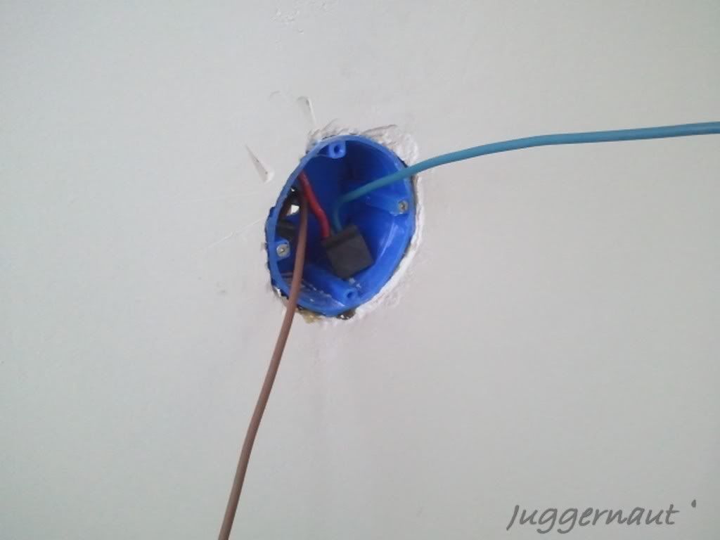

Hallo Tweakers, voor mijn thuisnetwerkje wil ik een aantal dingen aan elkaar verbinden, en na een hele doos RJ45 connectoren verpest te hebben denk ik last te hebben van een defecte kabel door mijn muur. Dus wil ik nu een nieuwe kabel aanschaffen om er doorheen te trekken. Maar ja: welke?
Situatie
Mijn modem hangt in de meterkast. Vanaf daar ligt er een loze leiding naar mijn woonkamer. Ik wil een netwerkkabel door deze loze leiding heen leggen, verbonden enerzijds aan mijn modem, anderzijds aan een switch (Netgear ProSafe GS105E). Vanaf die switch wil ik dan allerlei apparatuur aansluiten met patchkabeltjes. De vraag betreft specifiek het stuk kabel vanaf het modem, door de loze leiding, naar mijn switch.
Mijn vraag:
Op het grote alwetende internet heb ik gelezen dat kabel met een harde kern preferabel is voor kabels die door muren getrokken moeten worden. Echter heb ik ook gelezen dat deze niet via een RJ45 connectortje verbonden kunnen worden, maar via LSA-stroken. Nou is dat aan de switch kant prima mogelijk via een wandcontactdoosje (ziet er ook meteen netjes uit), maar aan de modem kant moet er toch echt een plug op.
Nou heb ik in webshops gezien dat er speciale pluggen bestaan voor kabel met harde kern (zoals https://www.netwerkkabels...md-voor-vaste-kern-kabels) , maar toch leek niemand het echt aan te raden.
Dus, de hamvraag: Moet ik een flexibele kabel trekken, waar ik connectoren op kan knijpen aan beide kanten, of een harde kern kabel en zo'n fancy vaste kern plug erop knijpen?
Ik had al rondgezocht op dit forum en andere fora, maar daar kon ik niet echt mijn antwoord vinden, hopelijk kunnen jullie dit voor mij oplossen!
Alvast bedankt voor de moeite, en ik hoop dat jullie de oplossing hebben.

Als je kabel in de woonkamer uitkomt op een lasdoos en je die dus netjes af kan werken op een keystone, zou ik een stugge kabel gebruiken. In je meterkast kan je dan een patchpaneel gebruiken. Voor één aansluiting is dat wellicht wat overdreven, dus dan zou je gebruik kunnen maken van een opbouwdoos.
Deze kan je dan netjes afwerken in de meterkast en dan weet je ook zeker dat het de komende tijd blijft liggen en heel blijft.
Als je loze leiding groot genoeg is, kan ik je ook aanraden om er meteen twee kabels doorheen te trekken. Je hebt dan twee aansluitingen in de woonkamer en dat kan nog wel eens handig zijn voor bijv. IPTV.
[ Voor 16% gewijzigd door rens-br op 22-06-2018 13:22 ]
