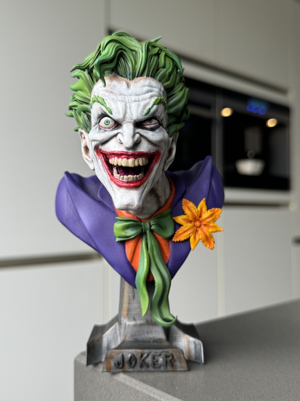

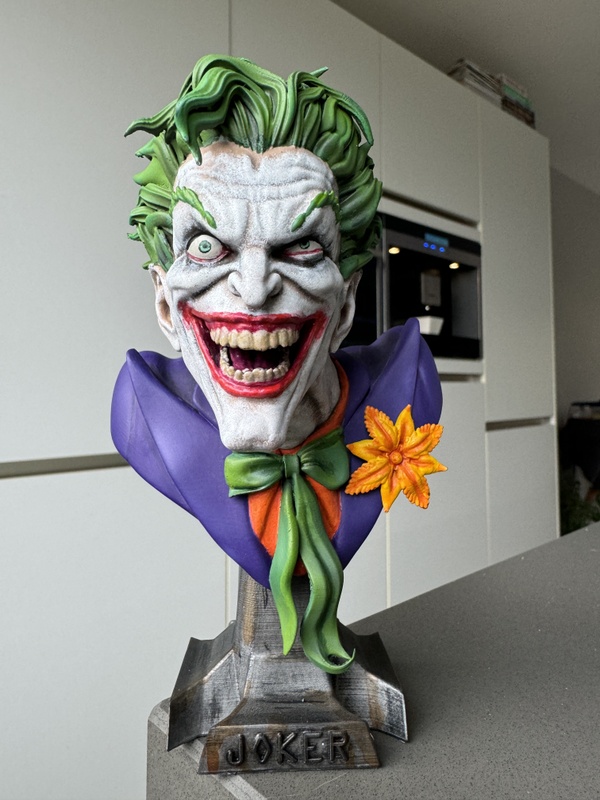

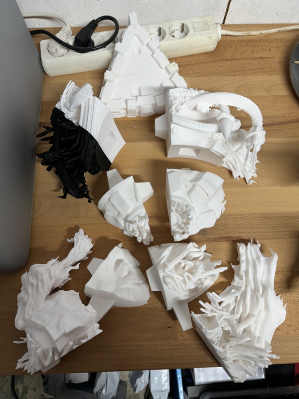

Vandaag de laatste hand gelegd aan 'The Joker'. Geprint met de Bambulab X1C (0.2 nozzle) en daarna met airbrush en kwast geschilderd. Dit is mijn eerste 'gezicht' die ik geschilderd heb. Kon eerst lekker oefenen op de huidskleur en daarna er weer overheen met witte verf...
De ogen vielen me eigenlijk nog best mee om te schilderen..had het lastiger verwacht. Op naar het volgende project!

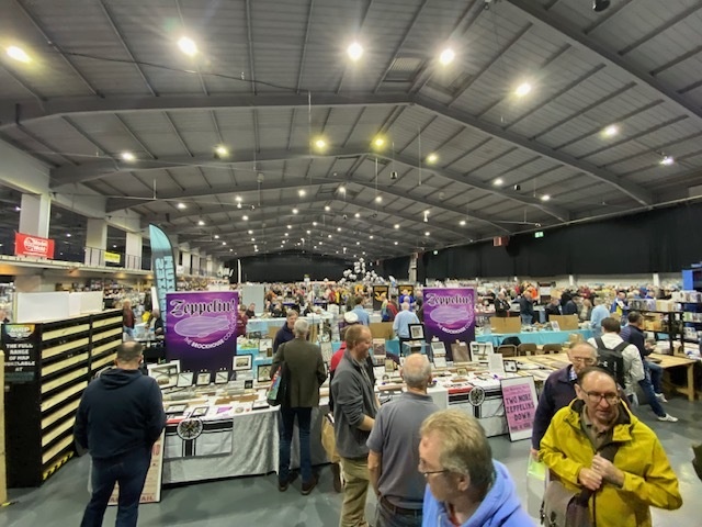

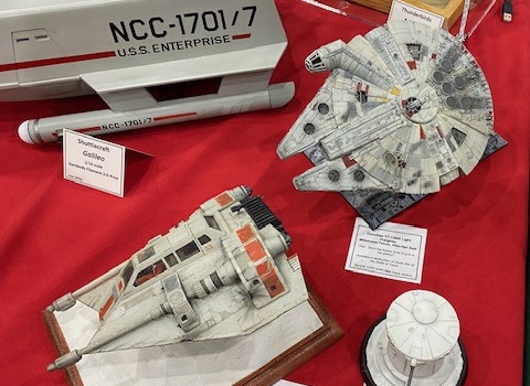

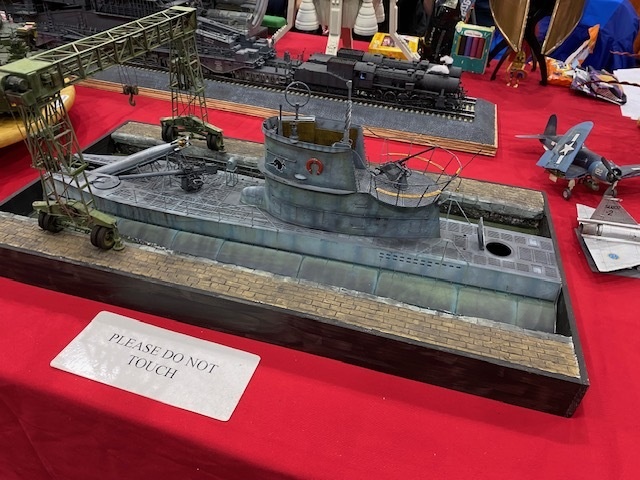

Gisteren voor het eerst in vijf jaar weer naar Scale Model World in Telford geweest. Volgens de organisatie was het de eerste keer sinds corona dat ze weer op 'full strength' waren. Daar was ik het ten dele mee eens.
Eerst maar een korte impressie. Helaas geen foto's van de wedstrijd; deze was in een aparte zaal die al om 10:00 dicht ging voor het publiek en pas om 15:00 weer open ging. Ik had een avondboot in Harwich te halen en had geen zin in stress dus ben om 14:30 de auto in gestapt. Het was nog een rit van vier uur. Als je je afvraagt waarom zo kort naar een show die notabene twee dagen duurt: Het was het sluitstuk van een vacantie van twee weken in de UK en morgen is mijn zoontje jarig
Dus geen room for error. Ik moet ook zeggen, op het bekijken van de wedstrijd na heb ik niet het gevoel veel gemist te hebben.

Het goede nieuws is dat de organisatie op zich gelijk heeft: SMW is nog steeds massive. Drie van deze hallen vol (ter vergelijking, één hal is ongeveer anderhalf keer zo groot als de grote hal in Houten bij ESM.
:no_upscale():strip_icc():strip_exif()/f/image/EoHDfmqdnds2LM9mawg3d0x6.jpg?f=user_large)
Er waren erg veel traders, maar ook veel SiGs natuurlijk. Een goede balans. Er waren echter twee grote minpunten vergeleken met de laatste keer dat ik er was. Eigenlijk is het één minpunt: De kit swap is verdwenen en het aanbod en de prijzen van tweedehands kits was matig.
De kit swap was de laatste keren dat ik naar SMW ging dé reden om er heen te gaan. Veel kits voor goede prijzen, nl. van mensen die gewoon een eerlijke prijs voor hun kit willen. De kit swap is echer al sinds 2022 ter ziele begreep ik vlak voor de show. De man die dit organiseerde is ermee gestopt en de rest van het team had er ook geen zin meer in. Kan me er iets bij voorstellen, die mensen waren er twee dagen zoet mee, kregen weinig van de show mee, het bracht weinig in het laatje voor de organisatie en er zat ook nogal wat vervelend menselijk gedrag vlak onder de oppervlakte (met name traders die groot inkochten en die kits vervolgens met een forse mark-up op hun stand verkochten).
Dat zou nog niet zo erg zijn als de tweedehands markt zelf maar ok was, maar dat viel ook erg tegen. Aanbod redelijk, maar weinig echt boeiends, en zeker niet tegen de gevraagde prijzen. Ik moest vooral lachen toen ik een stand zag die letterlijk tientallen FineMolds Bf-109 F/G aanbood voor 15 pond per stuk. Die kits waren lang de gold standard maar sinds Eduard in dat gat gesprongen is eerder dit jaar zijn ze niet meer zo in trek.
Toch wel wat leuke kits gekocht, een paar nieuwe Eduards (Bf-109F, P-51D) en een paar afgeprijsde Sword kits.

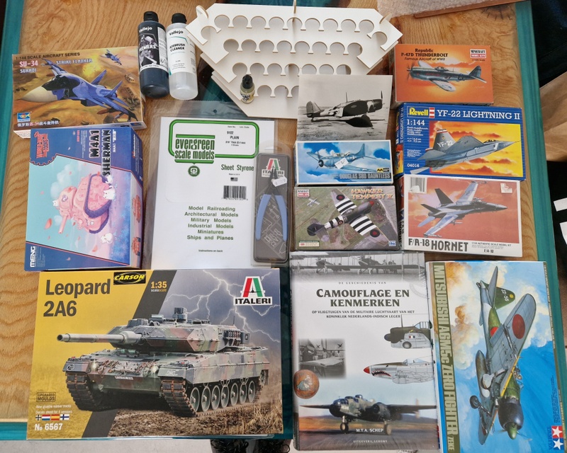

De loot van zaterdag. Heeft even geduurd, die 1/72 revolutie van Eduard, maar hij is er
Stuk voor stuk de beste toolings van deze toestellen voor een scherpe prijs.
:strip_exif()/f/image/RvA5S3zGNe636H1d5a9QCXcw.jpg?f=fotoalbum_large)
De stapel enveloppen onder de Airfix kit zijn een stand om je kit in te hangen tijdens het decallen. Beetje een impuls aankoop. Ben benieuwd of het bevalt.
Penselen… zagen er goed uit voor het geld. 25 stuks voor 15 pond, kan je geen buil aan vallen zou je zeggen.
De weathering pencils werden me aangeraden door iemand die op zijn telefoon liet zien serieus te kunnen bouwen. Eens mee experimenteren.

Zie ik daar een Fairey Firefly? Ga je die ook in Nederlandse versie bouwen?Dr. Strangelove schreef op maandag 11 november 2024 @ 22:32:
De loot van zaterdag. Heeft even geduurd, die 1/72 revolutie van Eduard, maar hij is erStuk voor stuk de beste toolings van deze toestellen voor een scherpe prijs.
Ik heb die potloden ook al eens wat geprobeerd, was nog een beetje hit or miss voor mij (maar er nog niet al te veel tijd ingestoken om eerlijk te zijn), maar veel valt en staat met of de ondergrond niet te glad is zodat het een beetje hecht. Dat maakt dat ik ze vooral bij armor toepas en niet bij vliegtuigen welke ik veel meer glossy houd voor decals enzo.De weathering pencils werden me aangeraden door iemand die op zijn telefoon liet zien serieus te kunnen bouwen. Eens mee experimenteren.
Je kan ze met een beetje water het ook nog wat blenden dus je kan er inderdaad mooie dingen mee maken, vooral het gemak spreekt mij er van aan.
Ja da's een Firefly MkI. De MLD heeft ook de bekendere MkIV gehad waarbij de oliekoeler naar de vleugel verhuisde. Ze hadden beiden kits liggen maar ik twijfelde en toen ik terugkwam hadden ze alleen de MkI nog dus toch maar meegenomen. Had ze toch beiden al liggen thuis maar eentje extra kan geen kwaad, zeker niet voor dat geld
Potloden moet je inderdaad op een matte ondergrond aanbrengen begreep ik wat nog wel eens een issue kan zijn omdat het meer werk is. Ik ga ook altijd voor een gloss coat, dan decals, dan weathering en dan mat of satijn. Maar nu moet je dan nog een extra sealing coat van mat of satijn aanbrengen na het weatheren. Valt op zich wel mee natuurlijk.

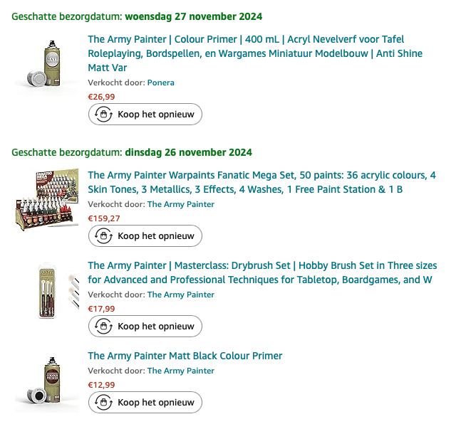

Hallo mede-Tweakers!
Ik ben sinds enige tijd in de wereld van Boardgames getrokken. Nu heb ik een aantal dozen met je raad het al; Een fiks aantal kale miniaturen. Daar wil ik graag iets mee. Ik heb zitten kijken naar diverse online filmpjes en dergelijken, maar ik begin het spoor een beetje kwijt te raken.
Ik ben voor de duidelijkheid absoluut geen kenner en heb vrijwel geen ervaring met schilderwerk, en al helemaal niet op dit soort spul. Maar.... Ik verwacht de komende jaren mijn baardgame collectie wel uit te gaan breiden. Mijn vrouw vind schilderen ook leuk maar op een niet vergelijkbare wijze. Wel dacht ik dat het leuk zou zijn dat we dan zo af en toe toch samen wat kunnen schilderen, maar dan ieder zijn eigen ding natuurlijk.
Nu zie ik mijzelf niet heel gedetailleerd bezig zijn (voorlopig) en is mijn doel het voornamelijk wat opleuken en board ready te krijgen.
Wat bedoel ik daar dan mee? Iets in de volgende richting. Het plaatje is van Avalon: The Riven Veil. Hier zitten meer dan 100 mini's in.... dat ging mij toch wat te ver dus die heb ik met Mist Touched optie gebacked. Maar bij bestaande games is die optie er natuurlijk niet, dus tja
Dus het hoeft geen Warhammer 40K niveau te zijn, maar bij één baardgame (Nemesis) zitten bijvoorbeeld een hele lading van dit soort miniaturen (dit is de grootste);
Tsja.. een lichtgrijze plastic Alien is natuurlijk niet écht wat ik graag zou zien. Mijn idee is dus om het wat op te leuken. Het streven is om te beginnen met dry-brushen en het een beetje in de richting van dit te krijgen;
Nu heb ik een set spullen besteld. Niet de goedkoopste set, zeker niet als starter, maar dé vraag is vooral; Is dit nu een set waar dit mee kan?
Ik ben overigens wel van plan eerst wat te oefenen op wat anders, maar heb ik een set bij elkaar waarmee dit mogelijk is of zit ik helemaal verkeerd? Tips?
PS: Ik heb gezocht in dit topic naar dry-brushing maar helaas kon ik niet echt wat bruikbaars vinden.

Zaterdag naar de IPMS in Houten geweest, eerste wedstrijd waar ik aan meedeed maar helaas geen commendation gekregen. Ben benieuwd naar het commentaar van de jury, kan ik alleen van leren. Waren opvallend weinig modellen en de wedstrijd krijgt sowieso weinig aandacht. Dat is op andere shows wel anders.
@Elve1984 nog gezien bij de Regio-Zuid stand maar verder geen mensen van het forum getroffen, die kans is ook klein als je niet iets concreets afspreekt, het was erg druk. Voor mij viel het op dat er vooral veel bedrijven waren met kits en veel minder met andere materialen (in vergelijking met Veldhoven). Veel tweedehands/Vintage kits ook. Weer mijn stash uitgebreid, 'moet' nu wel meer gaan bouwen. Gelijk maar gestart zondag. Mijn eerste Gundam gekocht (MG) en de tanks met veel korting, kon zie niet laten liggen.
Kleine impressie, was niet zoveel te fotograferen, voor mij dan.
:strip_exif()/f/image/uxw6SLPNIGqPehaUNZUzUm8z.jpg?f=fotoalbum_large)
:strip_exif()/f/image/9DJ1yHUBPChFEfyk07wZWcAc.jpg?f=fotoalbum_large)

Mocht je btw langs die tafel met al die Fantasy Busts en figuren gelopen zijn naast de wedstrijd uitgang dan ben je me in elk geval tegen gekomen.

@Morelleth die busts zagen er goed uit, ik wil nog een keer zo iets proberen, maar huidskleuren ben ik totaal niet goed in.

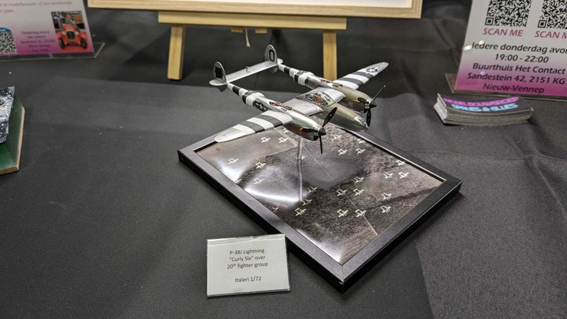

Dit was mijn toevoeging aan onze club tafel met D-Day modellen.
:strip_exif()/f/image/ZG9MQmR5ToB3nN0pzJKg4595.jpg?f=fotoalbum_large)
En de loot van afgelopen zaterdag.
:strip_exif()/f/image/d3rNtcEtxGKDMNa5IbGiLRxa.jpg?f=fotoalbum_large)
Toch maar eens kijken of 1:144 bevalt, het verfrekje gewonnen met de tombola

Gewoon "vals" spelen en niet met een huidskleur verven maar gewoon een andere kleurskoozie schreef op maandag 25 november 2024 @ 10:05:
Of iets verven wat geen huid heeft, maar juist armor, scales of bast.

Als ik jouw loot zie dan heb ik me nog ingehouden... 1/144 is leuk maar van Revell niet altijd maar soms wel. Maar goed geslaagd volgens mij. Dan had je volgens mij 1 van de 2 P-38 Lightnings op de hele beurs. Nice!skoozie schreef op maandag 25 november 2024 @ 10:05:

Net als in Telford vond ik de tweedehands markt wat tegenvallen maar dat is denk ik ook een reflectie dat ik inmiddels gewoonweg al het oude spul dat interessant voor me is al heb. Als je al 5(!) Eduard Hellcats hebt liggen dan is 7,50 voor nummer 6 gewoon teveel geld
Intentie is ook om echt weer wat te gaan bouwen maar het leven is gruwelijk druk en mijn hoofd is heel vol. Juist een reden om weer te bouwen eigenlijk misschien.

Ben al een tijd bezig met het printen van 'Beast'. Hij is nog al fors dus het heeft even geduurd. Maar mag me eindelijk gaan storten op het schilderwerk..maar wil even de voortgang laten zien.
De bases bestond uit 10 te printen onderdelen:
:strip_exif()/f/image/qhZZLh0ygoHYbH430jD6WSSp.jpg?f=fotoalbum_large)
Inmiddels in elkaar gezet, verlijmd en naden weggewerkt. Inmiddels in de primer gezet en klaar voor het vervolg:
Hij is dus we zo'n 12 liggende bananen hoog, wel een serieus beest ja....
Flinke print.
Ziet er netjes uit zo.
