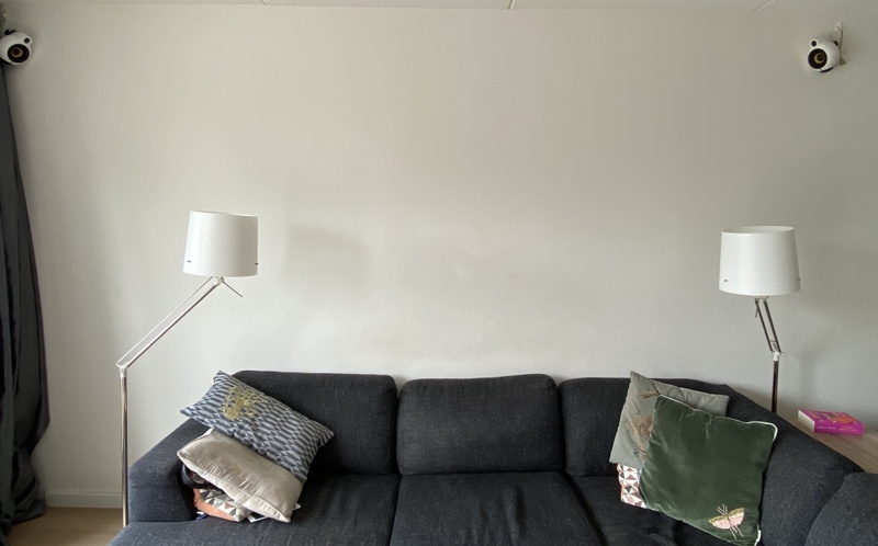

Afbeeldingslocatie: https://i.imgur.com/iPJXgyR.jpg
Afbeeldingslocatie: https://i.imgur.com/KrApNLX.jpg

  • OmeRobbie
  • Laatst online: 05-10 02:55
Hulleman schreef op donderdag 15 juli 2021 @ 10:46:
In mijn vorige huis stond de bank ook tegen de muur. Aan de zijkanten had ik ruimte. 2 speakerstands met daar op BA-A25 speakers als rear left en right. Die iets indraaien en gaf een prima surround ervaring. Nu heb ik die speakers 1,5 meter achter de bank staan. Ik merk amper verschil.
Dat is een makkelijkere oplossing dan speakers ophangen. Vaak krijg je de kabels ook niet meer mooi weggewerkt.
Bij mij is het juist makkelijker om op te hangen. Ik heb 15 jaar geleden de muren al gefreesd en op 2m hoogte is er dus een outlet voor 2 sat-boxes (destijds had ik melkpakjes) waartussen de zitbank (nog steeds) staat.
Inmiddels deze sat-boxjes vervangen door Micropod SE als rear-speaker. Hoorbaar verschil!
Zoveel verschillende meningen: op speaker stands dichtbij, op 60cm hoger dan oorhoogte... een ander geeft aan dat hoger ophangen (zoals ik nu heb) misschien wel het beste is...
Ik ben niet ontevreden hoe het nu klinkt maar gewoon benieuwd naar hoe anderen dit oplossen en misschien als ik overtuigd ben verder gaan tweaken....
  • OmeRobbie
Thanx voor de pics! Neem aan dat je tevreden bent over geluid? Die Q Acoustics 7000i zijn wel hele vette speakertjes! Ik heb gekozen voor de Micropod SE (kevlar woofer, passend bij mijn B&W boxjes)
Is er een reden dat je exact die hoogte hebt aangehouden? Ik zal zo fotootje posten hoe het er nu bij mij uitziet.
Ondanks de cirkel die iedereen om de zitbank heen tekent, wil ik per se het beste compromis waarbij de bank nu eenmaal tegen de achtermuur staat.
Verder wil ik over een tijdje upgraden naar 5.1.4, waarbij deze speakertjes, samen met de frontspeakers die op zelfde hoogte hangen naast de TV, allemaal als atmos hoogte speakertjes dienen.
Idee is dan om naast de bank op een B&W boekenplank speaker op zuil te plaatsen.
Maar op korte termijn (zo'n receiver is >€1000!) kijken of de achterspeaker lager enig effect kan hebben...
  • OmeRobbie
Afbeeldingslocatie: https://tweakers.net/i/jiuWypQnkuoJEVKrMBFVc7gqJS4=/800x/filters:strip_icc():strip_exif()/f/image/9dw5Un0phwSE359AiYOhEfc1.jpg?f=fotoalbum_large
zo ziet her er nu uit... best gek die speakers zo gedraaid maar werkt wel goed!
