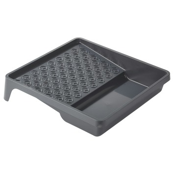

Als je moeite had met genoeg verf op de roller krijgen. Gebruik je wel een bak + rooster ipv zo'n plat ding?
Afbeeldingslocatie: https://www.kalkkrijtverf.nl/uploads/kalkenkrijtverf_esatto_0002_verfbak_1.jpg
in plaats van
Afbeeldingslocatie: https://static.gamma.nl/dam/216123/123

Ik gebruik inderdaad die platbodem (2e foto) en zal gaan oriënteren op de eerste. Mijn ervaring (ik ben geen schilder!) was dat de verf al na 2 of 3 rol-bewegingen op was (van de roller) en dan ga je nog even door met een bijna droge roller, wat niet lekker aanvoelde (bot op bot gevoel, geen 'sjeu' tijdens het rollen).

Die verf van de bouwmarkt zou prima moeten voldoen, maar op waterbasis is het toch altijd wat minder tov. het spul dat de pro's gebruiken.
Oh ja, zo'n verf-emmer en rooster zijn echt wel essentieel. Die grote rollers kunnen flink wat verf opnemen (zoals je gemerkt hebt).

  • Afplaktape ( 2 rollen )
  • Plastic ( om de vloer af te dekken )
  • Alabastine voorstrijk
  • Platte kwast, kwaliteit
  • Verfbak + -rooster
  • Plastic spatel ( roeren )
  • oriënteren op verf
...don't tell me i didn't took it serious :p

  • b2vjfvj75gjx7
Eerste laag van de tweede poging zit er op...
Bovenstaande video heb ik gebruikt voor de 'techniek' (er zijn tientallen technieken, soms spreken ze elkaar zelfs tegen - maar de logica in deze video begreep ik het beste).
En ik heb wat tips gevolgd via deze site;
https://www.skil.nl/stappenplannen/binnenmuur-verven.html
Belangrijkste, voor nu, is dat een verf-emmer + rooster veel beter werkt (voor mij) dan een platte meng-bak.
De eerste versie van de verf had ook gewoon te weinig verf op de roller;
Met één emmer verf heb ik toen 3 tot 4 lagen gedaan, terwijl ik met de nieuwe techniek mag hopen dat ik tot 2 lagen kom (2 muren, 1 laag).
Dus ik heb nu al veel meer verf gebruikt, wat een goed teken is - denk ik.
Nu alles laten drogen, morgen het resultaat checken en dan wellicht de 2e muur een beurt geven...
