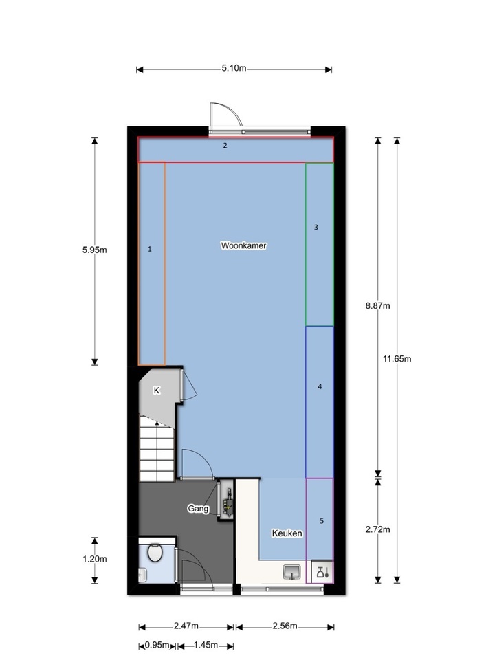

Wij gaan binnenkort verhuizen. Omdat de kamer vrij lang en donker is willen wij aan de zijkanten spotjes en een ledstrip laten aanleggen. Dit moet er ongeveer zo uit komen te zien
Afbeeldingslocatie: https://www.koofmetlicht.nl/wp-content/uploads/2017/11/Koof-ID101_aan_1.jpg Afbeeldingslocatie: https://s3-eu-west-1.amazonaws.com/static-sr.s3.werkspot.nl/fa0bfb01-07f1-4487-aa88-36536949f87b.jpg
De betreffende kamer is als volgt
Afbeeldingslocatie: https://tweakers.net/ext/f/k7i01jhR7pmhm3biznJXWHxL/full.jpg?nohitcount=1
Nu ben ik mij wat aan het inlezen en oriënteren naar de mogelijkheden en er is best heel erg veel informatie. Eigenlijk een beetje teveel voor mij :) Ik wilde jullie vragen of je adviezen, tips en suggesties hebt.
Wat ik graag wil is het volgende:
- Led lampen
-- Dimbaar
-- Instelbare K-waarde. Ik dacht een beetje aan 5000k voor overdag en 2700k voor savonds
-- Kantelbaar (zodat spotjes niet in je ogen schijnen als je op een bepaalde plek zit)
-- Te bedienen via smartphone/tablet maar ook via vaste schakelaar
-- Makkelijk in te stellen en geen programmeren nodig
-- In het plaatje van de woonkamer heb ik zones ingedeeld. Hier ben ik nog niet helemaal uit maar ik denk dat ik wil kunnen instellen of ik bepaalde zones aan/uit kan zetten. Als ik bijv in de woonkamer zit hoeft de keuken wellicht niet aan etc
-- Makkelijk te vervangen
-- Optioneel van kleur veranderen maar dat is niet noodzakelijk
-Led stips
-- Verschillende kleuren in te stellen
-- Los in te stellen tov de ledlampen. Dus hij moet ook aan kunnen als de led lampen uit zijn en andersom
-- Verschillende K-waardes ben ik niet over uit of dat toegevoegde waarde heeft tov de lampen
Dit is zo'n beetje waar ik op kon komen en wat ik graag zou willen in eerste instantie. Echter heb ik verder geen ervaring met naja eigenlijk alles. Dus wellicht staan er hele vreemde wensen tussen.
Kan ik bijv alles met Hue regelen en is dat aan te raden. Zag dat je daar lampen en ledstrips hebt die volgens mij alles wel kunnen. Echter dimmen was dan weer een probleem (of alleen met een bepaalde generatie?) en het is vrij prijzig. Alle tips en opmerkingen zijn welkom. Ik heb niet echt een max budget maar wil denk ik voor rond de 3k wel klaar zijn met alles (dus alle domotica + alles aanleggen/installeren etc)

Iemand tips, adviezen of ideeën?

Je bent al een heel eind op weg zie ik. Paar vragen en opmerkingen:
- Waarom wil je overdag überhaupt licht aan? En, maakt de kleur dan uit? Het licht van de zon is overdag richting 6000 Kelvin. Dat overstemt sowieso de kleur van het licht in huis
- Ga je kabels trekken van alle knoppen naar de meterkast en alle lichtpunten naar de meterkast? Of wordt de verbouwing niet zo heftig?
- Wil je echt kleurtjes? Of alleen tinten wit?
- Ben jij of je wederhelft gehecht aan traditionele lichtknoppen?
- Kantelbaar is meestal het gevolg van de keuze voor armatuur. Je kunt ook kiezen voor diffuus licht. Ik heb een ledstrip in een bankje met een melkwitte kap. Schijnt omhoog, geen probleem.
De voor- en nadelen van Hue (vind ik) (ik heb er geen overigens):
- Het werkt simpel, en met een app.
- Makkelijk kleuren (RGBW) instellen
- Het is prijzig
- Het werkt niet met de traditionele lichtknoppen
Ik heb Fibaro (Z-Wave) dimmers. De voors en tegens:
- Iets goedkoper dan Hue als je meerdere spots tegelijk schakelt
- Kan goed met een zelf-knutsel oplossing maar ook met een Fibaro Homecenter bijvoorbeeld
- Is lastiger met RGBW omdat je van de schakelaar via een 12V adapter naar de lamp moet. Daar is mogelijk geen plek voor achter de schakelaar. Kan wel goed als je de leidingen via de meterkast laat lopen. Maar dan is het draadloze Z-Wave misschien weer niet de beste keuze.
- Een lamp die je niet van kleur kan veranderen is makkelijk te dimmen met een traditioneel ogende wandschakelaar die stiekem een pulse schakelaar is.
-Led stips
Juist led strips lenen zicht uitstekend voor sfeerlicht, zeker als je het indirect maakt. Dus daar is een lage Kelvinwaarde van belang. Led spots zijn juist voor bepaalde bezigheden (boek lezen, koken) en daar is een hoge K belangrijker.
Succes! :)

balk schreef op dinsdag 1 mei 2018 @ 21:35:
We hebben vrij weinig licht in huis. Het is een lange kamer en de raampartijen zijn niet heel groot. Dus om ervoor te zorgen dat het niet te donker/somber is willen we wat meer "daglicht" creëren als we daar behoefte aan hebben.
Ik heb eerlijk gezegd geen idee. Daar hoop in oa in dit topic achter te komen. We hebben al iemand geregeld (die komt eind mei kijken) en die kan wellicht wat advies geven etc. Maar wil graag van te voren een beetje weten wat de opties etc zijn.
Voor de led verlichting lijken kleuren mij wel leuk. Voor de led verlichting is dit niet perse noodzakelijk. Kleuren zijn trouwens nice to have maar als het echt veel duurder of onpraktischer is kan het ook alleen normaal licht zijn.
Ik heb geen specifieke voorkeur. Wil het met mijn mobiel kunnen bedienen maar een schakelaar aan de muur is ook wel zo prettig (sneller in gebruik wellicht). Dit mag best een fancy dingetje zijn en mag meer functies dan alleen aan/uit hebben. Is dat wat je bedoelt?
Het gaat mij er om dat je dadelijk niet hebt dat je op bepaalde plekken een fel lampje in je ooghoeken hebt schijnen zeg maar. Dus dat je die wat kan stellen zodat de felheid niet in je ogen schijnt.

Bedankt ik ga even alle linkjes na :)
