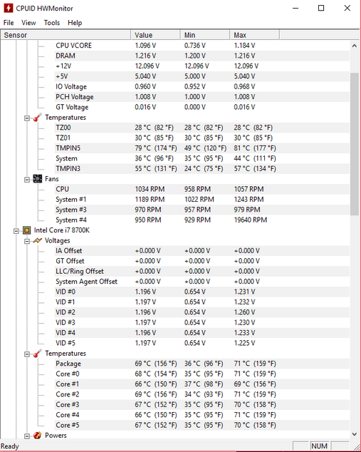

Ik heb een goede 20 minuten een stresstest gedaan met prime95, en dit zijn de temps die eruit komen:
Afbeeldingslocatie: https://tweakers.net/ext/f/MkPHbOc3vbAd1sLKhz7bcsWR/full.png
Zijn dit een beetje normale temperaturen onder heavy load?
De bios laat trouwens een veel lagere temperatuur voor het moederbord zien(rond 21 graden idle), maar dat lijkt aan het bord te liggen, aangezien meer mensen met dezelfde combi hier last van hebben, na het msi forum gezien te hebben.
Wat zijn jullie gedachtes daarover?
Beste antwoord (via CryRaven op 16-04-2018 22:39)
  • millman
  • Laatst online: 26-09 18:57
millman
6708Mhz @ -185c
T lijkt er allemaal prima uit te zien hoor, zeker voor een 8700k en een Mugen 5. Ik vermoed dat TMPin5 overigens van je VRM's is (81c Max, 49c Min). Die dien je bij langdurige load wel even in de gaten te houden, zeker met warm weer kunnen die al snel 100+ worden (wat ze in theorie prima aan moeten kunnen, maar lager = beter)

Even googelen bracht me op dit: https://techreport.com/bl...st-how-hot-is-coffee-lake Je temps lijken dus wel Ok, 100 graden C is critisch

Voor Prime95 zijn het nette temps hoor. Ga je gamen zitten de temps flink lager.

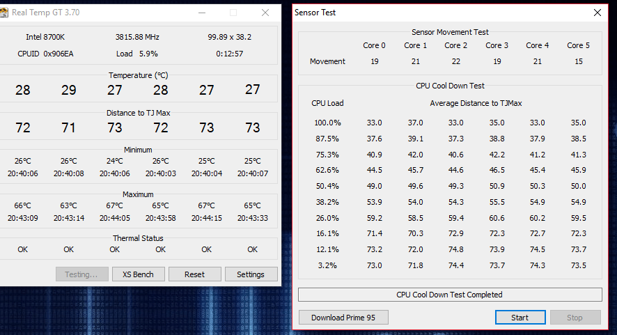

Ik heb Realtemp er ook even bij gepakt, dit kreeg ik eruit:
Afbeeldingslocatie: https://tweakers.net/ext/f/V3eAGKDHqGsoAj3YzKIlujKP/full.png
  • millman
millman
6708Mhz @ -185c
Ziet er top uit kerel, zelfs nog wat ruimte tot oc..

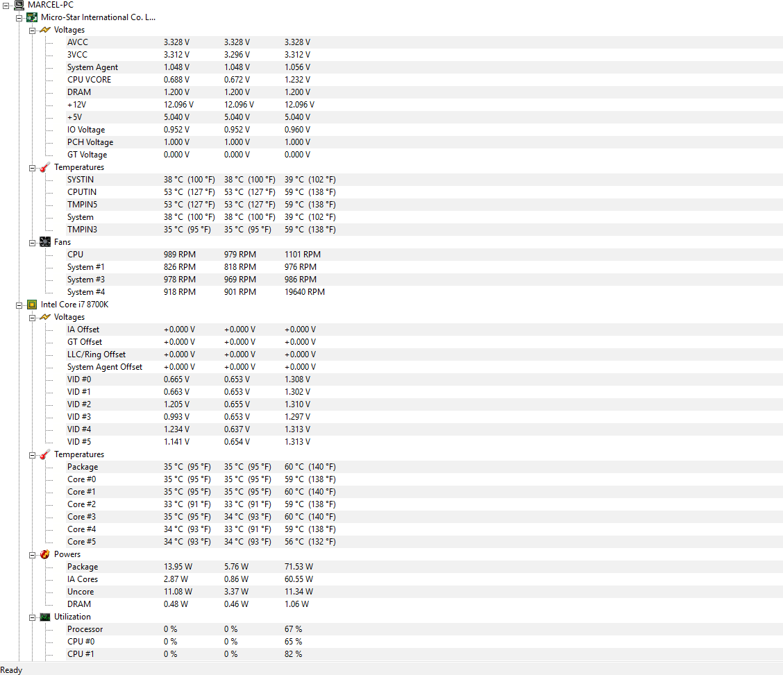

Even een korte update:
Vandaag keek ik weer even naar de temperaturen, dit zijn de idle temps.
Afbeeldingslocatie: https://tweakers.net/ext/f/DoXKKpmT3JnXQwj8TJ3THLJO/full.png

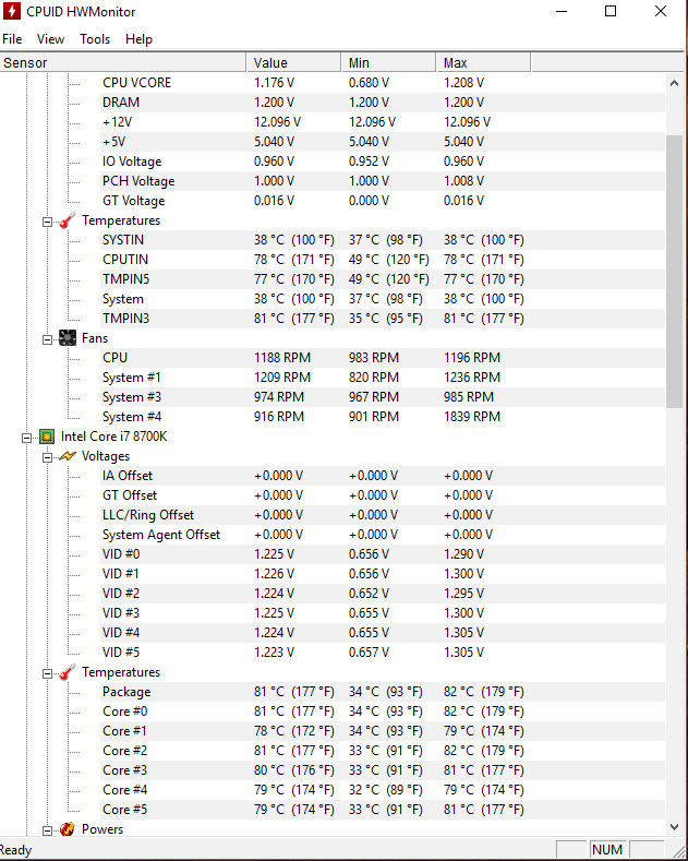

en full load met prime95:
Afbeeldingslocatie: https://tweakers.net/ext/f/ykXWegGDjzFD7UnBdqMDjth4/full.png
Nu is het erg warm weer, en toevallig heb ik vandaag een bios update gedaan, maar ik vind het wel opvallend dat de temps nu een stuk hoger zijn dan een paar maanden geleden.
Wat denken jullie erover?

CryRaven schreef op woensdag 6 juni 2018 @ 22:40:
Je geeft je eigen antwoord. Daarnaast geef je continue de temps weer met benchmarks. Test het eens met normaal gebruik. Zolang je niet boven de 90 zit is het gewoon prima hoor.
Hoi.
  • PilatuS
De koelpasta is ook al weer wat ouder, scheelt ook iets.
