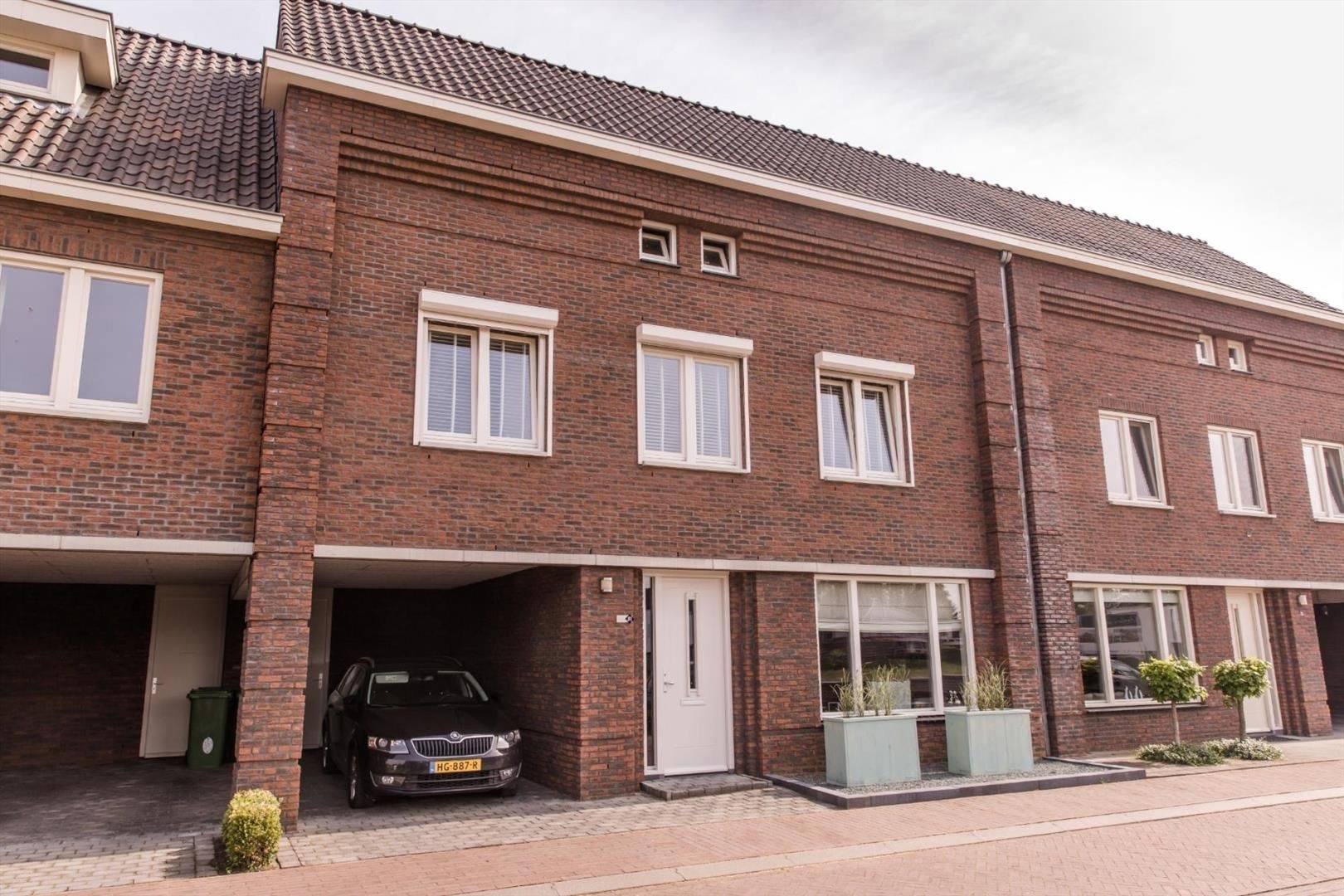

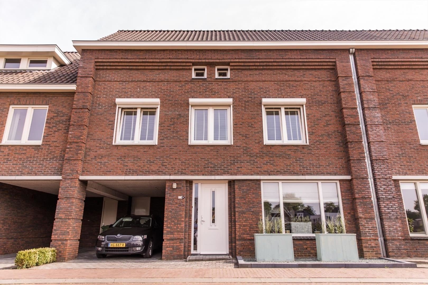

Duidelijk, ik zal eens wat meer informatie geven.
- maat vh dak
Huis is ongeveer 10 meter breed, hoogte van het dak weet ik niet uit mijn hoofd. Ik zal een foto van ons huis toevoegen aan de post
- looks
Zwarte panelen
- beschikbaar budget en wat wil je er aan uitgeven.
Ik heb niet echt een budget in gedachte. Ik heb nu een mooi dak voor zonnepanelen en wil ook wel een steentje bijdragen aan het mileu.
- japanse/koreaanse/chinese/duitse voorkeur?
Maakt me niet echt uit, maar ik wil niet dat je over 5 jaar met het probleem zit dat de leverancier niet meer bestaat. En het moet wel goed spul zijn.
Afbeeldingslocatie: https://tweakers.net/ext/f/6Qdl2yMO8U12RSKL7L5VlvQ2/thumb.jpg
Afbeeldingslocatie: https://tweakers.net/ext/f/noWTTfp1zrPVLKUQWYMS0YCW/thumb.jpg
[ Voor 9% gewijzigd door wicked_fool op 13-04-2018 10:46 ]
