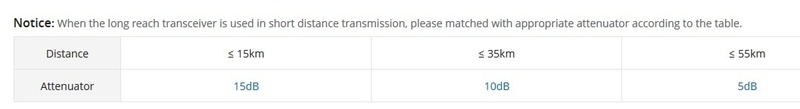

SFP(+) modules heb je vanaf ~5 euro op fs.com. Gebruik aan beide zijde van de fiber een zelfde type/merk module. En switches met SFP+ poorten zijn tegenwoordig best betaalbaar.

Qua SFP:
Als je naar deze kijkt
https://www.fs.com/products/37226.html
dan zie je er onder in de specs wel bij staan dat hij als cable type SMF (single mode fiber) ondersteunt.
Al is het best mogelijk dat één van de andere waar MMF bij staat het ook wel onderstuent. Ik weet dat bijvoorbeeld de veel gebruikte HP module J4858C beiden ondersteunt.
Maar voor die prijzen zou ik voor een type zoals bovenstaand gaan.

Kijk naar de geadverteerde golflengtes van de SFP, een andere indicatie is de geadverteerde maximale afstand. Is deze in KMs gemeten dan is het SM, MM haalt dat bij lange na niet.
850nm (wat ik het vaakste tegen ben gekomen) met MM, SM kom ik het vaakst >=1300nm tegen.
Wellicht ook overbodig maak kijk niet direct in een SFP/ kabel die actief is.
Als je wilt weten of er licht op staat, gebruik dan een camera, meestal gebruik ik die van mijn GSM.

Het heeft allemaal wat langer geduurd dan de bedoeling was, maar we zijn er bijna :+
Afbeeldingslocatie: https://tweakers.net/i/P1aoFkfk76rFmQ-FKSUkHJAFY7U=/full-fit-in/4000x4000/filters:no_upscale():fill(white):strip_exif()/f/image/poLBa8tiqWzo9uBeT3DEKKW8.png?f=user_large
TV via glasvezel (althans een (extra) stukje van 25 meter :p)
Ik heb even geen 2 apparaten die 1000Mbit kunnen (Raar probleem om te hebben.), maar de switch zegt dat het een 1000Mbit verbinding is
Kabel = Single Mode Fibre. (qua toekomst bestendigheid zit dat hopelijk wel goed ;) )
SFP = 1310nm (geschikt tot 10km, altijd handig om te hebben ,lol) maar het is de "kleinste" module geschikt voor Single mode fiber)
Ze (FS) geven geen waarschuwingen voor het gebruik van dempers zoals bij de 80km SFP module, maar ergens is het door de horror verhalen toch een beetje "eng"
Op dit moment werkt het al een paar uur naar behoren, en ik denk dus dat er ook niets aan de hand is, maar als iemand daar nog iets over denkt te kunnen zeggen, graag, dan kan ik mijn inkoop beleid nog aanpassen :+ @Verwijderd O-)
volgens mij is dit de relevante informatie
TX Power -9.5 ~ -3dBm Receiver Sensitivity < -23dBm
https://www.fs.com/de-en/products/75326.html
voorbeeld van de waarschuwing bij 80km
Afbeeldingslocatie: https://tweakers.net/i/qUJbQckwSGxENxhHuSLJ_zRgcoM=/800x/filters:strip_icc():strip_exif()/f/image/2fm7hMk9PTHOzrK6Sj1pPvHL.jpg?f=fotoalbum_large

Wat een slecht advies, je kunt namelijk de SFP aan de andere kant slopen als jij teveel licht door de kabel gaat sturen.
  • twain4me
  • Laatst online: 14:37
twain4me
Opzich ben ik mij daar goed van bewust, ik heb echter geen licht meter, dus praktijk ervaring hoe onconvensioneel en/of natte vinger werk dan ook, stel ik toch op prijs.
Onderbouwing vanuit de spec's zou helemaal top zijn natuurlijk :)
  • DJSmiley
  • Laatst online: 03-10 21:22
twain4me schreef op dinsdag 2 maart 2021 @ 15:27:
Een 10/20km standaard optic (1Gbase-LX) kun je niet oversturen.
Zie de datasheets: https://img-en.fs.com/file/datasheet/sfp1g-lx-31-20km.pdf
Dat ding zend, in optimale omstandigheden, -3dBm uit.
De receiver zijde moet -3 tot -23 dBm hebben. In het ergste geval krijgt ie dus -3dBm op de input maar
- dat is alleen als de TX maximaal is, in de praktijk is die dat nooit, datasheet zegt ook -9.5 tot -3, dus in de praktijk is die -3dBm een zeldzaamheid en al snel iets lager door degradatie.
- Dan is er de perfecte kabel die niet bestaat: Zonder connectoren en loss.
Bij een 80km SFP kan dat wel:
https://img-en.fs.com/file/datasheet/sfp1g-zx-55-80km.pdf
TX is in de meest optimale situatie +5dBm, terwijl de receiver maximaal -3dBm mag hebben. Dat betekend dat je er dus minimaal een 8dB demping moet hebben. Op korte afstand heb je dat niet, dus moet je een demper plaatsen. In theorie is een 8dB demper genoeg, maar het is best practice om bij voorkeur in het midden van je ontvangsgevoeligheid uit te komen. Dan is een 15dB demper een veel betere optie.
Maar behalve een lab zie ik niet waarom je 80Km optics zou gebruiken voor een dergelijke korte afstand.
Dergelijke vermogens zijn ook nog een stuk risicovoller. Een 10km optic gaat nog wel, moet je niet direct inkijken, maar met een 80km optic is ook de reflectie gevaarlijk. En (ook die) zie je niet.
[ Voor 12% gewijzigd door DJSmiley op 02-03-2021 20:47 ]

  • Rensjuh
  • Laatst online: 00:06
markisoke schreef op dinsdag 2 maart 2021 @ 14:51:
Zoals gezegd stuur je met een normale LR SFP(+) niet teveel licht door de kabel voor de ontvangende zijde...
Dus nogmaals, dit kan je zo gerust gebruiken zonder iets kapot te maken.
