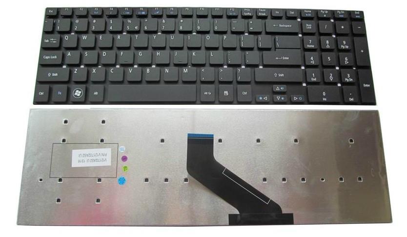

Maar FN + F3 biedt geen soelaas? Je zou dan zo'n "nieuwe hardware gedetecteerd"-achtig Windows-geluidje krijgen wat je ook hoort als je een USB-stick in een PC doet.
Afbeeldingslocatie: https://c.76.my/Malaysia/keyboard-acer-aspire-e1-570-e1-572-e1-731-e1-572g-e1-522-e1-522g-careitcomp-1510-18-careitcomp@1.jpg
Als ik naar je toetsenbord kijk lijkt het in dit geval dus FN + F3 te zijn.
Als je de laptop dan even bedraad aansluit installeert hij daarna de gevonden netwerkkaart 9 van de 10 keer vanzelf wel.
  • hoi1234
  • Laatst online: 28-10-2024
MsG schreef op zaterdag 31 maart 2018 @ 13:32:
Lijkt een goede tip. Ga het doorgeven! Zelf weet ik ook niet beter dan dat dat tekentje op de f3 toets voor de WiFi is
