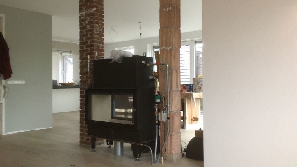

Een paar maanden geleden zijn we in onze nieuwbouwwoning getrokken. Al in de aanloop richting de bouw liepen we tegen twee zaken aan;
- Wij wilden graag een houtkachel, maar de isolatiewaarde van nieuwbouwwoningen is zo hoog, dat de houtkachel niet te groot mag zijn. De houtkachels die wél mogelijk bleken, vonden we toch wel klein voor in een grote woonkamer.
- Om de EPC waarde te halen, moesten we extra maatregelen treffen. Bijvoorbeeld zonnepanelen, zonneboiler, of iets dergelijks.
Onze architect kwam toen met het idee om een houtkachel met CV warmtewisselaar te nemen. Deze geven in de ruimte zelf veel minder warmte af. De resterende warmte wordt dan aan het CV systeem afgegeven. De houtkachel inclusief schoorsteen en dergelijke hadden we al opgenomen in het budget, en de meerprijs voor een CV systeem viel ons eigenlijk wel mee. Door een buffervat op te nemen in het systeem, mag je de opwekking voor een belangrijk deel opnemen in de EPC berekening.
We hebben uiteindelijk een Nordic Fire Tunnel 80 in de woonkamer staan, welke via een buffervat als open verdeler gekoppeld is aan de retour van de CV ketel. Warm tapwater wordt voorverwarmd via een spiraal door het vat.
De kachel, hier inclusief leidingwerk nog goed zichtbaar. Momenteel zit er een ombouw omheen, en wees gerust, ondertussen zit ook de rookgasafvoer aangesloten. Verse lucht wordt overigens aangezogen uit de kruipruimte.
Afbeeldingslocatie: https://tweakers.net/ext/f/Z0927Jl39PcBeui8TwddudJ5/full.jpg
