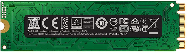

Op het ASRock Fatal1ty AB350 moederbord (https://ic.tweakimg.net/ext/i/2001841591.jpeg) waar zit daarop de aansluiting voor het SATA m.2 ssd (https://tweakers.net/i/se...PGkztQ=/i/2001774005.jpeg)
Zie deze zo snel niet zitten?
  • JohanNL
  • Laatst online: 23:05
defarmer schreef op donderdag 1 maart 2018 @ 12:51:
Kijk hier eens: https://www.asrock.com/MB...%20Gaming-ITXac/index.asp en dan een beetje naar beneden bij overview.
De m.2 zit op de achterkant van het moederbord.
Maar let op: dit moederbord heeft enkel een m.2 pci-e express aansluiting, de ssd die jij hebt gekozen heeft m.2 sata nodig.
Dan moet je dus voor een ssd als deze gaan: pricewatch: Samsung 960 EVO 250GB
De 960 evo is op papier wel een heeel stuk sneller, in de praktijk zal dit echter wel tegenvallen bij normale dagelijkse taken.

JohanNL schreef op donderdag 1 maart 2018 @ 13:09:
Volgens mij wel hoor:
- 1 x Ultra M.2 Socket, supports M Key type 2280 M.2 SATA3 6.0 Gb/s module and M.2 PCI Express module up to Gen3 x4 (32 Gb/s) (with Ryzen Series CPU) or Gen3 x2 (16 Gb/s) (with A-Series APU)*
pricewatch: Samsung 850 EVO M.2 250GB
pricewatch: Samsung 860 EVO m.2 250GB
pricewatch: Crucial MX300 m.2 275GB
[ Voor 16% gewijzigd door Jesse op 01-03-2018 13:29 ]
  • JohanNL
Oh ja, ik zie het, het staat ook zelfs bij de afbeelding op de Asrock site :+
Voor zover ik wist heb je een andere socket nodig voor sata m.2 ssd's, maar er bestaan dus schijnbaar ook hybrids.
