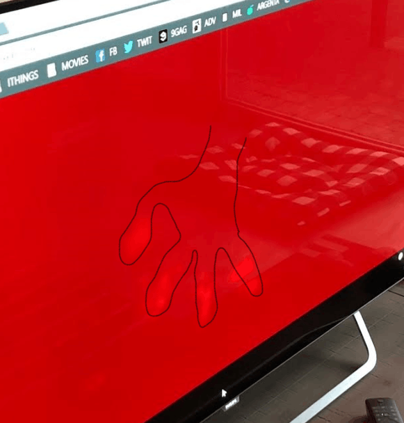

Philips 55POS9002 OLED aangekocht Oktober 2017. Tot op heden zeer tevreden van het beeld. Vrijdag merken we ineens vlekken centraal in het scherm. Eerst gekeken of het geen vervuiling was, maar blijkt in scherm zelf te zitten. Ze vallen het felst op bij rode kleuren (of bijvoorbeeld huidskleur), maar ook bij blauwe tinten of dergelijke zie je ze zitten.
Wat hebben we niet gedaan;
-TV laten vallen (deuh)
-Schoonmaaksprays of dergelijke gebruikt
-Installatie ook braaf door 2 mensen héél voorzichtig gedaan
Wat hebben we wel gedaan;
-Reset naar fabrieksinstellingen (helpt niet)
-Optie "Verwijderen van Restbeelden" gedaan (helpt niet)
Winkel gaat contact nemen met Philips voor aan-huis-waarborg te regelen.
Is dit een gekend probleem? Zijn dit restbeelden? Is er nog iets wat we kunnen proberen?
EDIT ik ga straks DIT eens proberen. Oplossing aangegeven door Philips zelf.

Afgaande op wat ik eerder voorbij heb zien komen op internet lijkt het voor mij op een gevalletje inbranden.
mocht dit het geval dan zit er waarschijnlijk geen garantie op.
Ik hoop dan ook voor jou dat iemand mijn stelling zou kunnen ontkrachtigen en het iets is dat op te lossen is.

In oktober heb ik een Oled TV van Philips gekocht, POS 9002 nieuw model, slechts 2300 euro. Al na 3 weken had ik een volledig ingebrand scherm met een grote groene vlek. Te zien op rood, roze en geel vooral. Ik met Philips bellen en mailen vooral, want bellen krijg je alleen klantenservice die je steeds naar het menu van de tv leidt en residu verwijderen etc en in het menu van de tv iets verzetten. Allemaal al gedaan en er zou een monteur komen. Ik wacht er nu nog op: rtl4 is ook te zien, terwijl ik dat eigenlijk nooit kijk, vooral Netflix. Ik vind het zo erg, ik wou dat ik nooit een Oled tv had gekocht. Ik vind het niet normaal dat een dergelijke nieuwe techniek zo'n slechte kwaliteit oplevert na een tijdje. In mijn beleving is de techniek dan nog niet klaar voor de consumentenmarkt. De hoeveelheid vlekken wordt steeds groter en over het hele scherm. Ik weet niet hoe ik dit nog met Philips moet oplossen. Ik heb al 9 emails gestuurd naar het support emailadres en daar krijg ik dan standaard het antwoord dat er niet gemaild kan worden en dat de zaak niet wordt behandeld (heeft wel al een casenummer) en als ik bel willen ze het standaardriedeltje afwerken dat ik al 3 x heb afgewerkt.
Geen beschuldiging of iets naar TS maar toen ik die foto's zag was het eerste wat ik "dacht" te zien was een handafdruk met 4 vingers gespreid en kootjes die van rechtsboven naar linksonder onder liepen..... ;)
edit :Ultra badass paint skills ter verduidelijking :P
Hand TV
[ Voor 26% gewijzigd door Verwijderd op 13-02-2018 14:57 ]

Verwijderd schreef op dinsdag 13 februari 2018 @ 14:43:
Ja alsof iemand er een klap op had gegeven van bovenaf :-)

De 'hand' kan ik er ook wel inzien. Maar dan vraag ik me vooral af wie dat gedaan zou hebben...woon samen met met vriendin, en na een dagje werken viel het ons vrijdag avond ineens op.
Heb voor de lol eens gekeken naar de "stoflaag" op het TV meubel, TV is niet verschoven, pootjes staan nog precies op dezelfde plek. Dusja. Hij is toch niet van zijn plek geweest.
Ondertussen contact gehad met winkel, ik ga de komende dagen meerdere keren de "verwijder restbeelden" functie doen, indien er vrijdag nog niets qua betering is opgetreden gaat het verder richting Philips.
Ik hou m'n hart al vast...

Even dit updaten, niet veel lijkt te helpen...MAAR! Er is een ander dingetje.
Ik kan de restbeeldverwijder-functie niet meer doen. Deze kan je kiezen in het menu, waarna je een waarschuwing krijgt dat de TV nu een uurtje uitgaat. Bij het klikken op "bevestig" viel de TV uit.
Dit doet hij niet meer. Dus na het klikken op "bevestig" blijft hij gewoon in het menu. Ook na fabrieksreset, ook na opnieuw starten, nada.
Ik denk nu dat de restbeeldverwijder-functie het eventueel begeven heeft...en dat daardoor er vlekken onstaan.
Nuja, vandaag gaat deze melding naar mijn winkel, en dan zien we wel.

Vreemd patroon om in te branden. Als het van inbranden is zou ik verwachten dat je ongeveer kunt zien wat voor beeld het was dat inbrandde.
In de handleiding van mijn oled tv staat dat je het scherm niet mag aanraken terwijl zijn compensatiecyclus draait. Dat is de cyclus die tijdens standby automatisch actief is voor zo'n 10 minuten nadat de tv weer 3 uur brandtijd heeft verzameld. Dit is bedoeld om banding te compenseren door donkere delen van het paneel iets harder aan te sturen dan lichtere delen. Mijn theorie is dat hij tijdens die cyclus de weerstand van de pixels meet en dat die meting verstoord kan worden als je het scherm aanraakt omdat je lichaam ook stroom geleidt of misschien dat druk ook de meting kan beinvloeden. Als hij net dat deel van het scherm aan het doormeten is wat je op dat moment aanraakt gaat hij een verkeerde correctiefactor bepalen en kun je ook vlekken op je scherm krijgen. Die vlekken zijn dan eigenlijk een verkeerde aansturing van het scherm.
Als mijn theorie klopt dan is dit op te lossen door de compensatiematrix in de tv te resetten. Ik zou denken dat een monteur dat via het service menu wel kan doen. Dat moeten ze ook doen als ze b.v. het paneel vervangen.
Maar het kan natuurlijk ook gewoon een fout in het paneel zijn. Mischien dat een fabrieksarbeider het paneel op een cruciaal moment in het productie proces wat onhandig heeft aangeraakt. Dat moet dan onder garantie vallen.

Ik heb gisteren nog wat zitten spelen met de beeldinstellingen. Als je de kleur, contrast en helderheid wat naar beneden haalt (40% ipv. de standaard 50%) dan vallen de kleinere vegen een pak minder op. Er is 1 vlek van ongeveer 4x2cm in niervorm die echter toch hardnekkig zichtbaar blijft.
Over de herstelcyclus ben ik formeel, ik heb deze enkele keren gedaan in het begin, je kiest die modus, hij geeft de waarschuwing "je tv gaat nu voor 1 uur uit, de tv aanzetten stopt het proces", bevestig of cancel. Bij het kiezen van bevestig ging hij uit, en zag je af en toe een lijn in beeld (staat ook zo in de handleiding).
Als ik nu bevestig kies, keer je gewoon terug naar het menu. TV valt niet uit.

Update
De tv is net opgehaald door de hersteldienst. Nieuw toestel in de plaats gekregen. Op de vraag wat er nu gaat gebeuren met de oude tv, 'terug naar Philips voor onderzoek om hun producten te verbeteren'.
Nog excuses gehad dat er zoveel tijd over gegaan was, dat lag blijkbaar aan de lage beschikbaarheid van de tv bij de hersteldienst.
Tevreden!

Hubert schreef op donderdag 25 februari 2021 @ 16:08:
Reperatie offerte terug gehad. 602 euro totale kosten. Nog even aan het twijfelen of ik t moet doen.
Waar heb je hem gekocht?
Have Fun Funske
  • Hubert
  • Laatst online: 20-08 11:38
Hubert
Decepticons 4ever!!!!
ing rentepunten shop. Maar was nov 2017. Inmiddels wel geaccepteerd.
[ Voor 6% gewijzigd door Hubert op 25-02-2021 18:49 ]

Hubert schreef op donderdag 25 februari 2021 @ 18:47:
[...] Inmiddels wel geaccepteerd.
Geaccepteerd of gerepareerd? En €600,- betaald?
[ Voor 5% gewijzigd door funske op 26-02-2021 00:13 ]
Have Fun Funske
  • Hubert
Hubert
funske schreef op vrijdag 26 februari 2021 @ 00:12:
De offerte geaccepteerd idd. Reparatie moet nog geplanned worden.
Together let us beat this ample field, Try what the open, what the covert yield.
  • funske
  • Laatst online: 31-01-2023
Ik heb gisteren net een offerte gekregen voor de reparatie: € 623,66.
Toch nog eens contact opnemen met de verkopende partij........

funske schreef op zaterdag 27 februari 2021 @ 19:23:
Heb zelf ook de ing. rentepunten shop waar ik hem gekocht heb benaderd. Eens zien of zij nog iets van een tegemoetkoming kunnen doen.
Philips 9002 oled aangeschaft in juni 2018, nu een groene kleur op een gedeelte van de tv en goed zichtbaar op de gezichten. Er komt een monteur via platte tv. Hoe kan dit zomaar ontstaan? Restbeelden verwijderen lost dit niet op
Vandaag onder garantie platte tv nieuw panel geen kosten, AZ garantie van Platte TV
[ Voor 16% gewijzigd door Verwijderd op 04-03-2021 17:16 ]
  • funske
Hubert schreef op dinsdag 2 maart 2021 @ 13:04:
Mijn tv komt ook van ING af en ik heb inmiddels een bevestiging gekregen dat ze 31/72 * reparatiekosten zullen vergoeden. Dus ik krijg van ING ± € 268,- als bijdrage in de reparatiekosten van ± € 623,-.
Zelf zal ik dan ± €354,- moeten betalen.
Daar kan ik wel mee leven.

funske schreef op dinsdag 2 maart 2021 @ 16:57:
Ow dat zou ik ook wel een goede oplossing vinden. Hopelijk werken ze mee :)

Hubert schreef op dinsdag 2 maart 2021 @ 17:12:
Ik heb ze gewoon een mailtje, naar een voorbeeld van de Consumentenbond, gestuurd en kreeg meteen dit antwoord.

Vandaag is mijn scherm gerepareerd. Eigenlijk alles vervangen behalve het moederbord... nu nog even wachten op bericht van de ing :)

Inmiddels is mijn tv gerepareerd en heb ik € 285,84 van de ING ontvangen en heeft het mij uiteindelijk £ 337,82 gekost. Jammer van dat geld , maar ik ben wel blij dat ik me niet meer hoef te ergeren aan die groene/blauwe waas. Dan kijk je toch rustiger......
