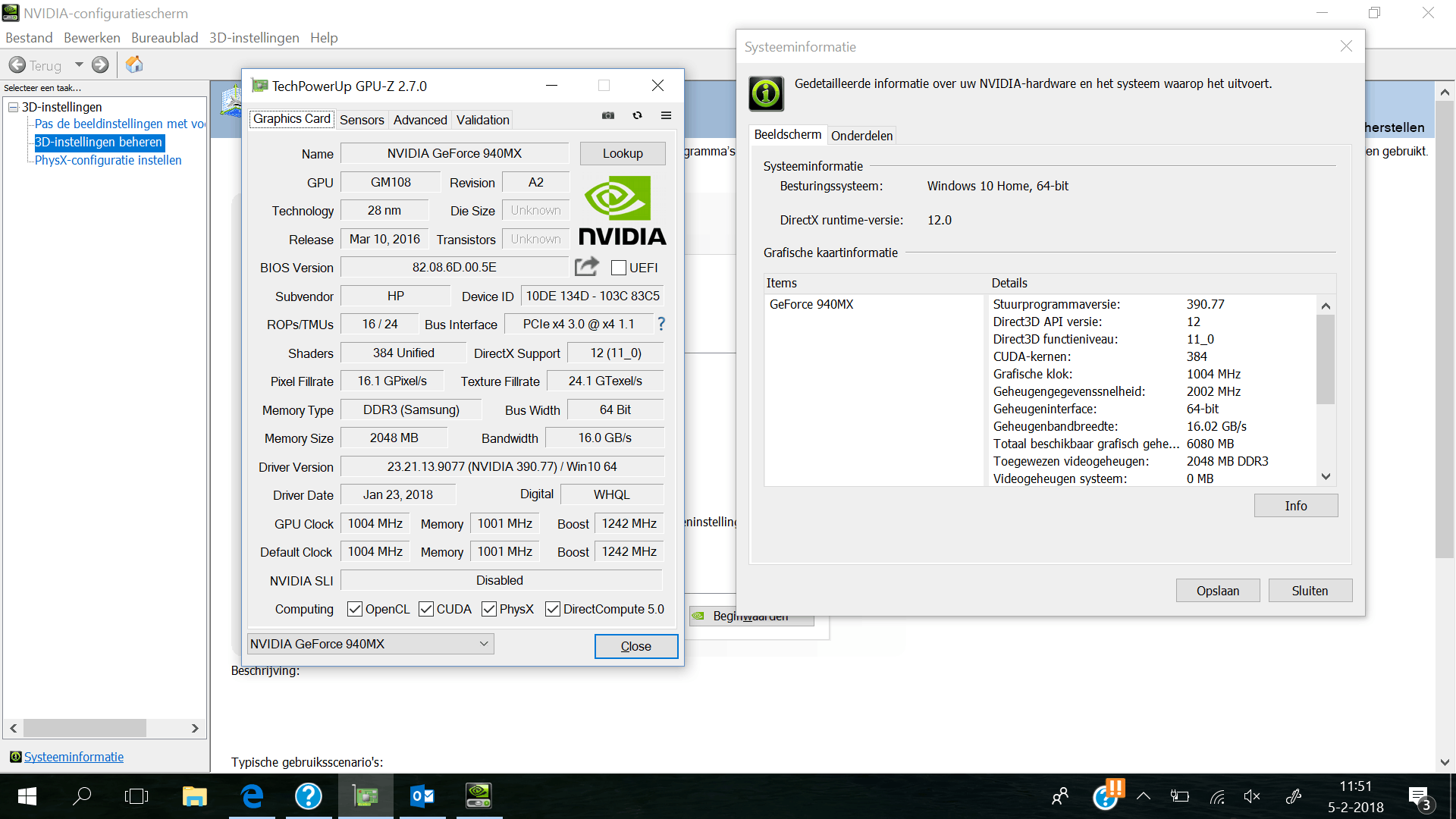

Wellicht dat je ook nog even de diverse screenshots van GPU-Z of systeeminfo-dingen kan laten zien? Niet vervelend bedoeld, maar wellicht dat je dingen anders interpreteert dan dat zou moeten.
  • Verwijderd1
Weet je zeker dat in de laptop de 940MX DDR3 zit? Volgens de specificaties zou '2PM94EA #ABH' inderdaad de GDDR5 variant moeten hebben. Staat op de dood ook dit nummer '192018186613' als EAN?
Specificaties lijst:http://www8.hp.com/h20195/V2/GetPDF.aspx/c05652389
  • Bram34
  • Laatst online: 25-10 21:39
Afbeeldingslocatie: https://tweakers.net/ext/f/zaUw0Sa1e5jzZ3lm9C4wIFGv/thumb.png

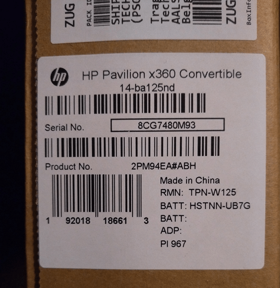

HP Doos EAN
Zoals je kan zien hetzelfde EAN nr staat op de doos....

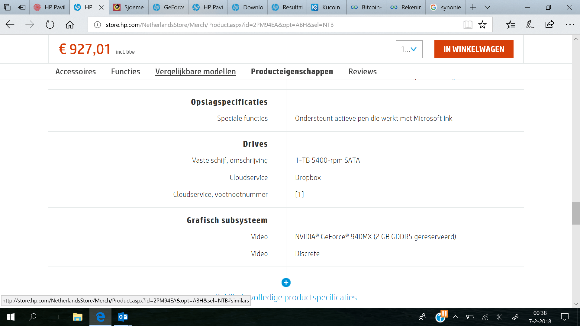

Wauw!! Dan hebben ze dat aangepast. Blijkbaar leest HP het fora, of ze hebben wat gedaan met de info die ik ze gegeven heb.
Ik heb de originele site nog openstaan en daar staat GDDR5.
Afbeeldingslocatie: https://tweakers.net/ext/f/tmDdbtzkC6LVAt22iZeqSTEx/thumb.png

Ik heb bij producteigenschappen staan:
Grafisch subsysteem
Video NVIDIA® GeForce® 940MX (2 GB DDR3 gereserveerd)
Video Discrete
Ik heb in de PDF staan (die door HP gelinkt wordt - http://www8.hp.com/h20195/V2/GetPDF.aspx/c05652389):
Video
Discrete NVIDIA® GeForce® 940MX (2 GB GDDR5 gereserveerd)
Een screenshot van bovenaan:
Een screenshot van de producteigenschappen:
[edit]In de Google cache staat ie ook op GDDR5 nog (http://webcache.googleuse...&cd=2&hl=nl&ct=clnk&gl=nl). Is wel heel slordig hoe ze dit aanpassen...
[edit2]Screeny van de cache van Google met GDDR5 en dezelfde link naar de spec page: [afbeelding]

Zelfs nu nog lees ik prominent in de store dat ik een GDDR5 940MX krijg: http://store.hp.com/Nethe...pt=ABH&sel=NTB&lang=nl-NL
Misschien is dit vandaag de dag de modus operandi, maar vanuit mijn optiek zijn ze onacceptabeel slordig bezig, en dit speelt al veel langer als vandaag.

Productnummers en ean's horen uniek te zijn. De specificaties moeten dus consistent te zijn.
Deze producten zijn overigens allemaal dezelfde:
2PM94EA#ABH (regulier, Europa/NL)
2PM94ET#ABH (korting, Europa/NL)
2PM94EA#ABB (regulier, Europa/UK)

Even ter info voor de geinteresseerden.
Vraag van Gaurab Ghosh 6 months ago @ YouTube: New HP Pavilion x360 14-BA073TX unboxing
can you please confirm whether the graphics card is gddr5 or gddr3?
Er is verwarring onstaan omdat er bij HP (https://support.hp.com/my-en/document/c05562662) GDDR5 staat, maar bij de store (https://www.hpshopping.in...14-ba073tx-2fk60pa-1.html) GDDR3 dedicated.
De Youtuber bevestigt dat er een DDR3 in zit.
Vraag van KonstantinT ‎09-05-2017 @ https://h30434.www3.hp.co...ZC85EA-Specs/td-p/6306003
Hello, the information from 14-ba016ue-1ZC85EA page on hp.com says the type of video RAM is GDDR5. But the GPU-Z on my notebook shows GDDR3. Shop said the right one is GDDR3. Is it correct?
Ook daar zien we bij HP (https://support.hp.com/si-en/document/c05536984) GDDR5.
Bij de NL HP store is er inmiddels vermeld dat er bij de Pavilion x360 14-ba125nd een NVIDIA® GeForce® 940MX (2 GB DDR3 gereserveerd) inzit (overigens nog steeds niet in documenten zoals https://support.hp.com/nl-nl/document/c05795780/). Bij de Pavilion x360 14-ba126nd (andere kleur) staat het nog op GDDR5, terwijl de PDF datasheet inmiddels wel vermeldt dat er DDR3 inzit.

Ik heb reactie gekregen van het MM filiaal. Komt eigenlijk neer op hetzelfde wat MM online tegen mij zei.
"Naar aanleiding van ons gesprek kan ik u de volgende informatie verstrekken.
De informatie die direct bij de laptop stond op de HP site was inderdaad DDR5.
U geeft aan dat u een DDR3 in uw laptop heeft zitten, hierover was verwarring.
Bij productie eigenschappen stond wel DDR3 vermeld.
Ik zie dat HP bij de directe informatie nu ook een wijziging heeft gemaakt, daar staat nu ook DDR3.
HP had dus een fout gemaakt op hun website en de verkeerde informatie verstrekt.
In de HP Pavilion x360 14-ba125nd (2PM94EA) hoort een DDR3 te zitten.
Specificaties kunnen helaas zonder kennisgeving worden gewijzigd.

Misschien verkeerd overgenomen vanuit Nvidia?
Memory Specs:
Memory interface DDR3, GDDR5
https://www.geforce.com/h...orce-940mx/specifications
