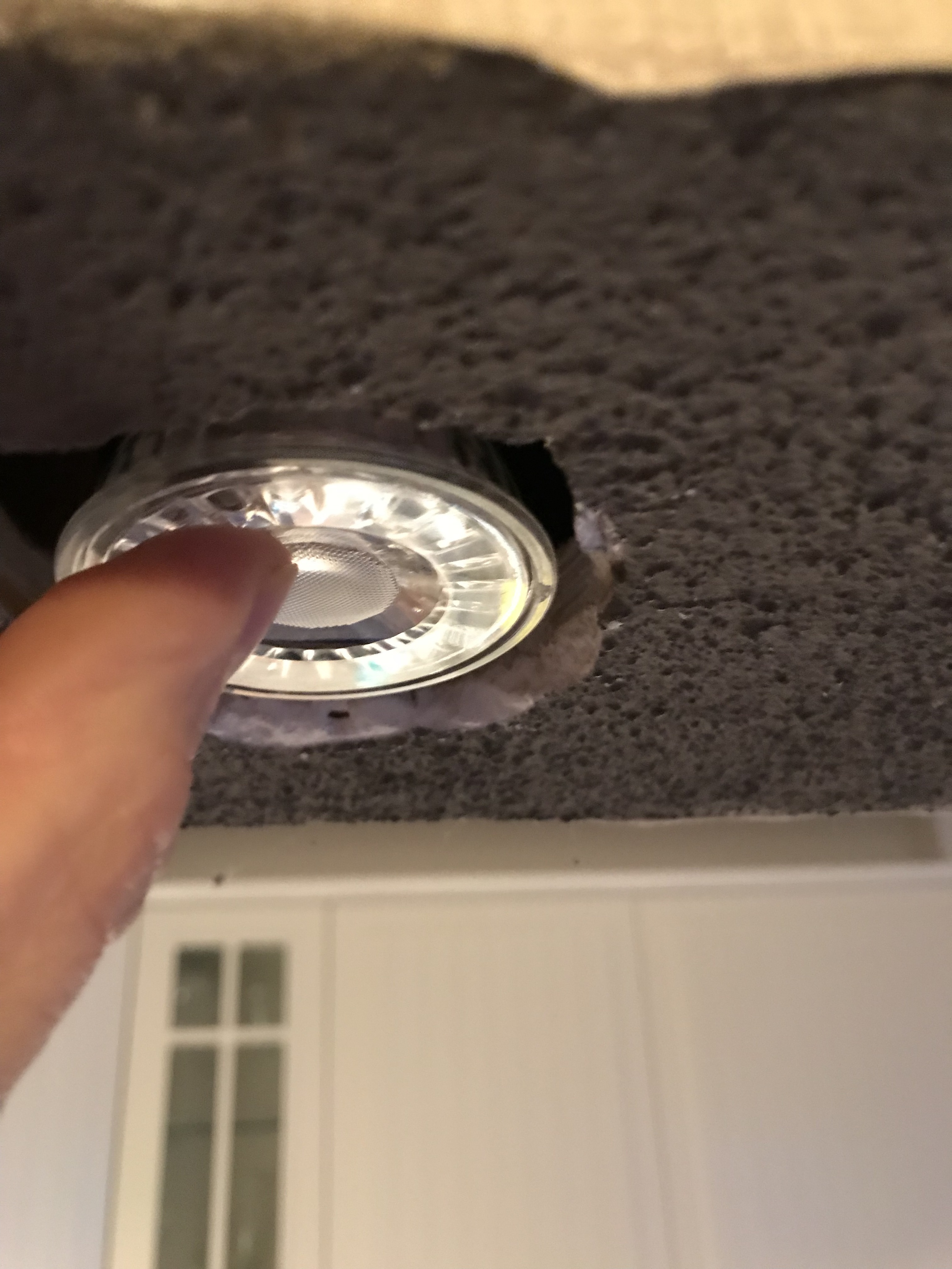

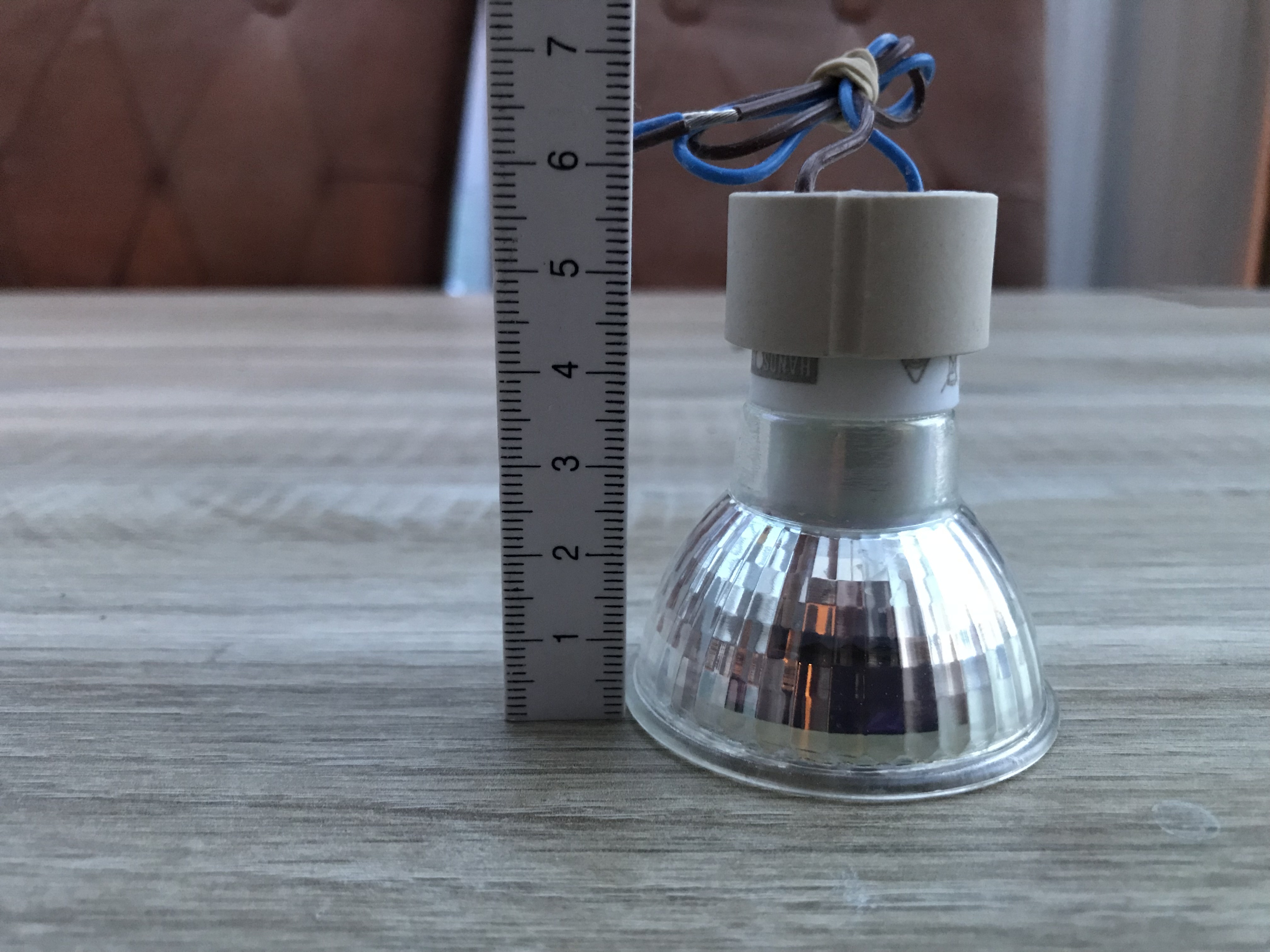

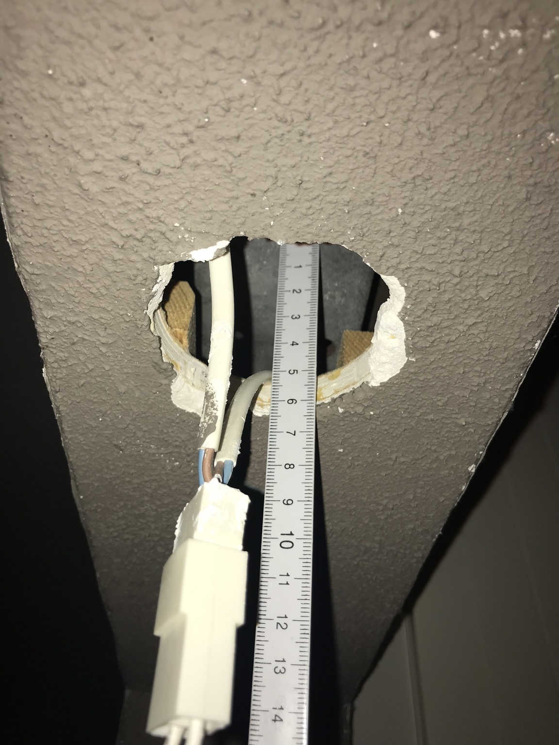

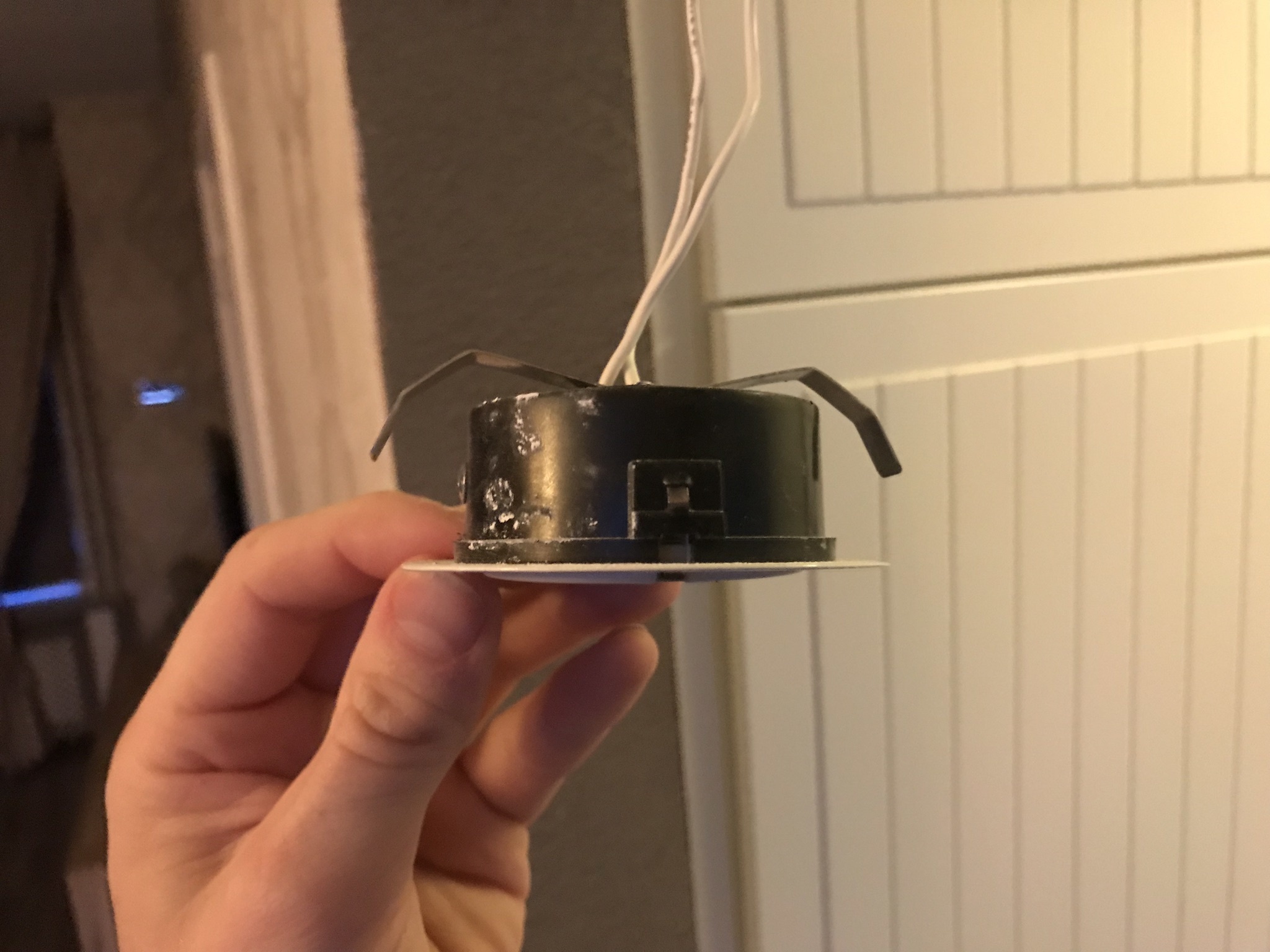

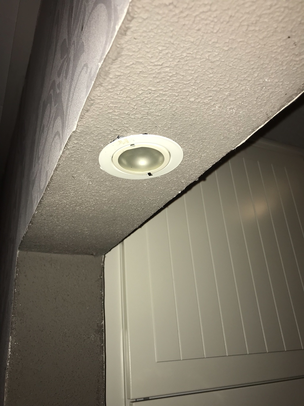

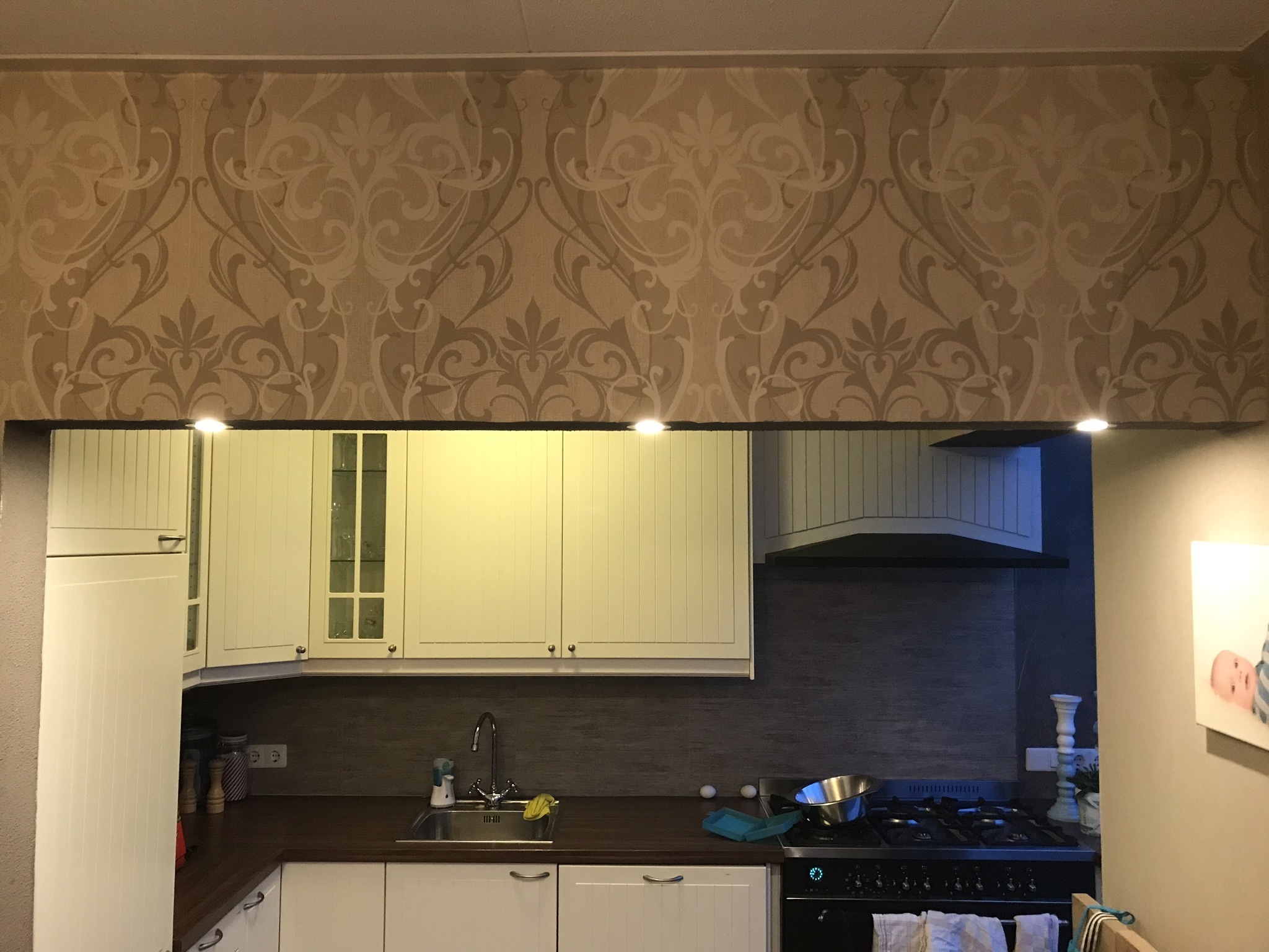

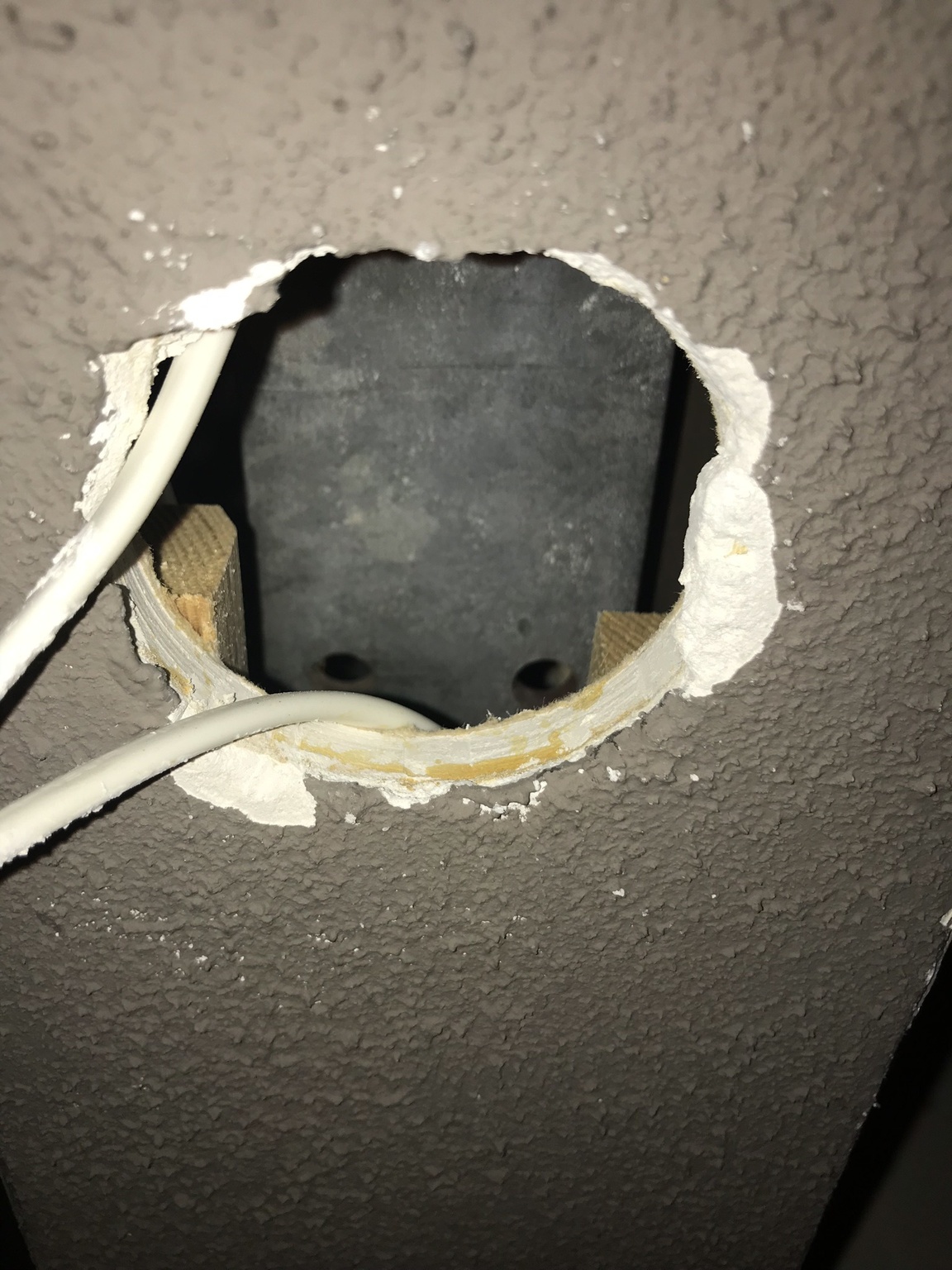

De situatie:
Spotjes
Afbeeldingslocatie: https://tweakers.net/ext/f/Joa46PAMhNFbeLF9op0LmTHK/thumb.jpg
Spotje
spotje
spotje
Mochten jullie een andere oplossing weten dan hoor ik het graag!!

Veiligste oplossing lijkt mij om de koof gewoon hoger te maken. Een stuk eronder te bouwen ;)
Dan heb je genoeg ruimte en kan je deze naar eigen wensen aanpassen.

Je kunt de diepte vergroten door een dikke ring op het gat te plaatsen of anders op zoek naar platte spots?
https://www.pretmetled.nl/platte-inbouwspots-led
Er zijn mensen die mij een GOD vinden
  • S0epkip
  • Laatst online: 23-10 14:44
Gaatje in de balk maken voor draaddoorvoer? Wel even wat zink(spray) op smeren.
Ring op het gat idee van @memphis vind ik ook wel een goede!

Kypo schreef op woensdag 7 februari 2018 @ 09:18:
Daar zat ik inderdaad ook aan te denken maar dan zit ik weer met m'n behang dat dan ophoud :-(

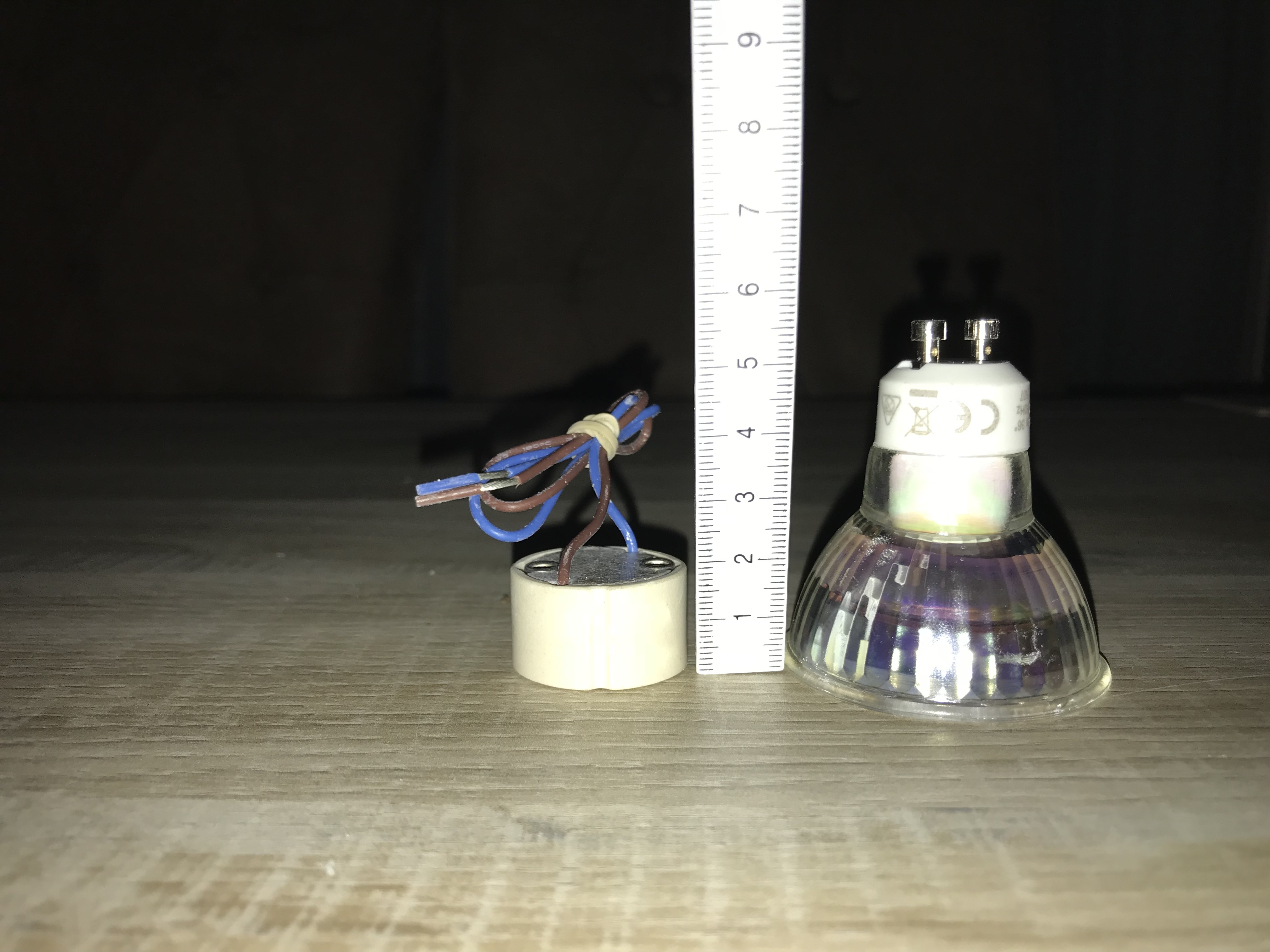

Aaa. een White versie is dus lager.. Ik zat alleen naar de Color te kijken.
Maar ik ben bang dat ik nergens een fitting ga vinden die 1 cm of dunner is.
Zoiets als dit zal wel een cm of 2 2,5 zijn ben ik bang:
fitting
Ik ga zo eens bij de Horbach en Gamma kijken en meten.
  • Axewi
  • Laatst online: 22-10 11:22
jdenijs schreef op woensdag 7 februari 2018 @ 11:30:
Deze fitting schuift voor een gedeelte nog weer over de lamp zelf dus de totale toegevoegde centimeters zal geen 2\2,5 cm zijn. (afhankelijk of ze de pinnen mee rekenen bij de hoogte van de lamp zelf)
Als de lat te hoog ligt kun je er nog altijd onderdoor lopen.

In de wereld van autospeakers zijn er van die ringen om diepe speakers in deuren pas te krijgen. Uiteraard met een gatenzaag en een plank hout kom je ook ver, en als het mooier moet kan een draaibank met een blok kunststof of aluminium ook een oplossing maken.

Het zit er naar uit dat gaat lukken met een losse GU10 lamp en een losse fitting.
Afbeeldingslocatie: https://tweakers.net/ext/f/03gP9MpHEPTL7cdx31TQUBvA/thumb.jpg
Afbeeldingslocatie: https://tweakers.net/ext/f/pie1w6MiXlxnki3jVMvQmU3D/thumb.jpg
Alle 2
Dus dat moet wel goed komen denk ik.
Wat ik me alleen nog afvroeg. Tussen de spotjes met GU4 lampjes en de schakelaar zit nu omvormer die max 6 volt aan de spotjes doorgeeft. Die fitting kan ik die gewoon direct op de 220V aansluiten dus zonder omvormer toch? Die Philips Hue heeft een ingangs spanning van 220v lees ik net dus ik denk het wel toch?
Die fitting voor een GU10 lamp geeft op de verpakking aan dat het voor hallogeen lampen bedoelt is van max 50watt. Kan ik deze fitting dan wel gebruiken voor een Philips Hue lamp?

jdenijs schreef op woensdag 7 februari 2018 @ 19:09:
GU10 fitting is altijd 230v. Dus deze kan je inderdaad direct op 230v aansluiten zonder tussenkomst van omvormers oid. Mooi dat het toch past! Succes!
