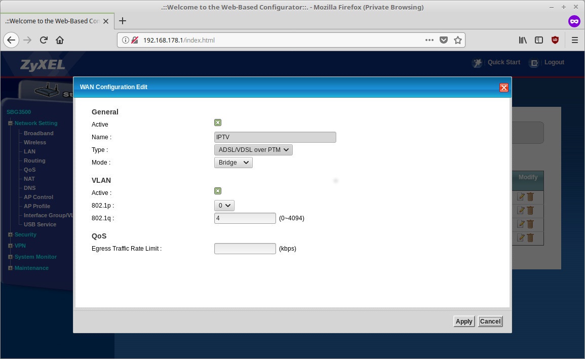

Ik maak gebruik van IPTV van xs4all. Ik wil dit graag bridged gebruiken.
Ik vraag me af hoe ik dit gedistribueerd krijg over verschillende sitches naar de 2 STB's met als beginpunt een Zyxel SBG3500-N. Hierin heb ik een 2e WAN interface aangemaakt en gezet op bridge met een vlan tag op VLAN 4. Dit werkt als ik een STB direct aansluit op de Zyxel. Maar ik snap niet ondanks erg veel lezen hoe ik het VLAN 4 van de Zyxel naar een volgens VLAN capabale apparaat krijg zodat het uiteindelijk untagged op de STB uit kan komen.

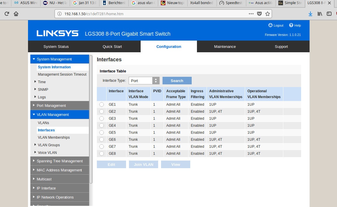

poort 4 zyxel naar poort 2 Linksys tagged
poort 6 VLAN 4 PVID untagged --->STB geen IP adres geen LAN adres en geen 10.x.x IPTV adres
Dit was een eerste test opstelling met een 10 meter lange kabel. Uiteindelijk moeten de TP-Link en Netgear er ook bij betrokken worden maar toen dat niet werkte ben ik gaan wegstrepen en zag ik dus dat het op de Linksys ook niet werkt.
Waar ik niet zeker van ben is wat de instelling op de Linksys moet zijn voor poort 2. Mijn kennis zegt me dat dit tagged zou moeten zijn omdat de linksys met VLANs overweg kan. Maar dit lijkt dus niet te werken. untagged werkt het ook niet.

instellingen zyxel
Zyxel vlan
instellingen linksys
linksys

Heb je op de poort op de switch waar de STB zit het PVID ook op 4 staan? Dit geeft aan welke tag meegegeven word aan untagged ip verkeer
  • Kasper1985
  • Laatst online: 12-10 15:36
Ja dat is in de huidige test opstelling poort 8 en die staat untagged PVID is 4. Op dat screenshot zie ik nu dat het verkeerd stond. Dat was om te testen omdat ik gewoon maar dingen ging uitproberen.
Ik denk dat het ergens in de instellingen van de zyxel zit. Ik ben de user guide aan het doorspitten maar het allemaal vrij onduidelijk.
Op het vLAN wat ik daarop heb aangemaakt kan ik IGMP snooping bijvoorbeeld op enbale of blocked zetten. Het lee mij dat dit op enable moet staan maar misschien moet dit juist op blocked staan om het door te geven naar een volgende sitch en op enable om een STB rechtstreeks te kunnen voorzien.
Om de linksys uit te sluiten ben ik nu aan het testen met de TP-Link die hetzelfde resultaat geeft.
