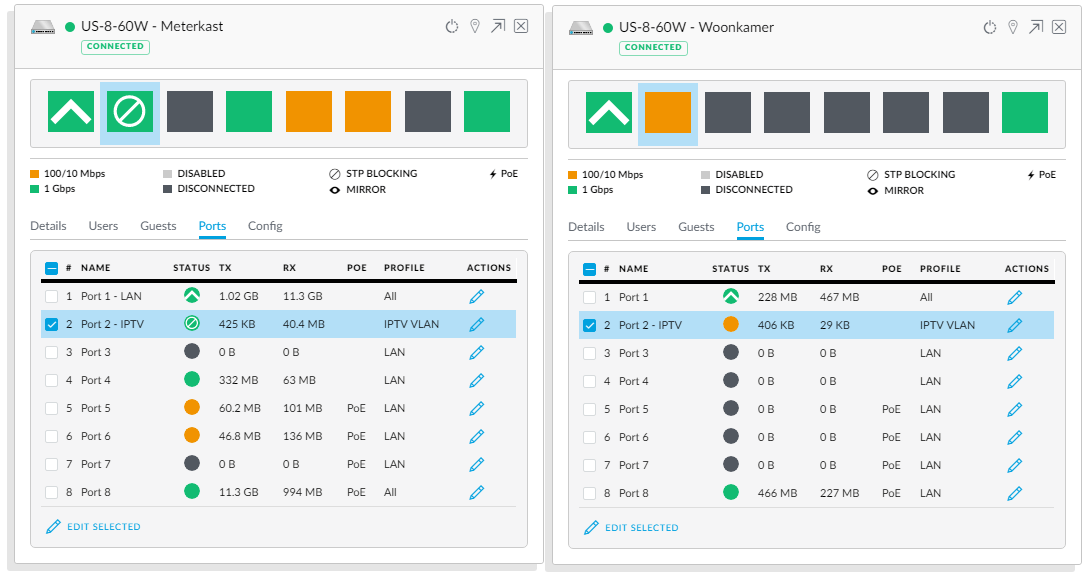

Wat er nu gebeurt is dat Switch 1 poort 2 blokkeert middels STP.
Is er een methode om dit wel aan de praat te krijgen?

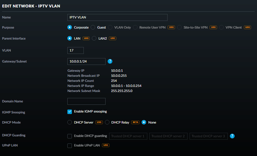

IPTV zit op vlan 4. Internet op 34. In de controller enkel bij de vlans zeggen dat igmp snooping aan moet. Bij de dhcp server (eventueel) niet.
Zeg van 1 poort op de switch in de woonkamer dat deze vlan 4 moet uitsturen. Daarop de decoder aansluiten.

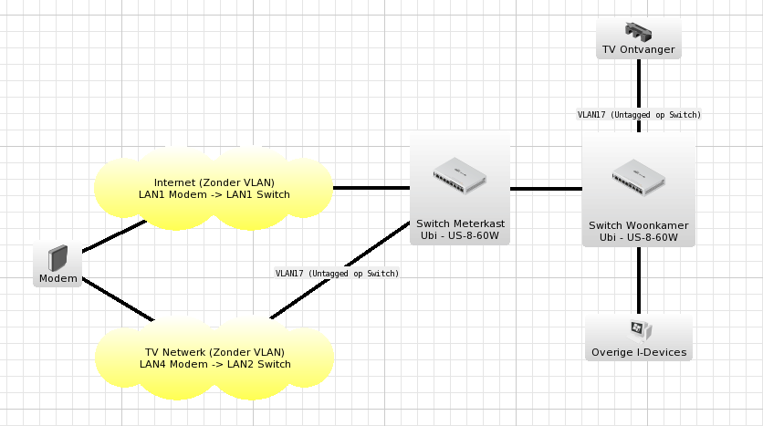

Wat je aangeeft is waar, TV zit op de NTU op VLAN4, echter na de Experiabox (V8) is hier een aparte LAN poort aan toegekend. Deze probeer ik dus met een nieuwe VLAN naar de woonkamer te zenden. Schets van de situatie, misschien helpt dat:

De netwerken binnen Unifi zien er zo uit:
Unifi Netwerk config

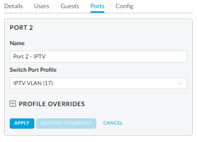

De port config van de Switches beide poort 2:
SwitchPort config
Mijn STP Blocking probleem is weg, maar de TV ontvanger geeft nog steeds meldingen dat hij geen netwerk heeft.
