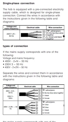

dan nog de handleiding vd kookplaat bekeken. daar staat het aansluitschema zo verwarrend in dat ik hoop dat de keukenboer het niet zo heeft gedaan want dan heb ik waarschijnlijk de 0 aan de kookplaat kant gekoppeld en dus maar enkel uitgevoerd :( tenminste dat haal ik uit het schema. Het juiste schema staat er ook maar dan als 400 v uitvoering wat het niet is
http://n.manualretriever....04e9800998ecf8427e&src=15
pagina 27. het lijkt me toch dat als ik het volgende schema heb
https://elektrohonk.files..._230v_groepenkast_011.png
de blauwe draad ook gescheiden naar de kookplaat moet. dus volgens het 400 v schema aldus de handleiding. als ik de blauwe samenvoeg kan ik hem nooit dubbel aansluiten (of dat moet in de perilex gedaan zijn bedenk ik me nu maar zou toch totaal niet logisch zijn of???
Ik zie maar 1 aansluitschema in die handleiding, op pagina 28. Dit is voor 3 fasen. Hoe het nu aangesloten zit is mij na het lezen van die handleiding niet duidelijk.
Je hebt kans dat beide nuldraden in de kookplaat samenkomen, dan gaat het aansluiten op 2 verschillende aardlekschakelaars dus gewoon niet werken. Naast het feit dat het niet mag.

@Xander net toch maar even de keuken deels losgehaald om bij de perilex te komen.
het is even hoe je de pagina indeling bekijkt maar zoals ik het zie staan er wel 3 aansluit opties van de kabels (los van het 3 phasen schema wat in mijn nl handleiding niet eens voorkomt)
de koopplaat / perilex is nu wel degelijk met een 'dubbele nul' uitgevoerd. Maar inderdaad die kan zomaar bij elkaar komen in de plaat zelf. dat had ik natuurlijk net kunnen meten op de perilex stekker.. dammm net alles weer teruggezet :(
ok. alles weer los gehad en gemeten. De nul komt niet samen in de plaat (gemeten op weerstand en die is er niet)
maar blijft dus de conclusie dat het of op 1 fase is zoals nu en accepteren dat het eigenlijk raar is want 32 > 25. dus maar een doosje 25 amp neerzetten voor het geval dat...
of ingrijpend om gaan gooien. plaatsen extra 3 fase ALS en dan nog een keer een 3 fase kookgroep. kabels aanpassen en gokken welk schema uit de handleiding dan goed zou zijn....
dan blijft het natuurlijk ook nog zo dat alles wel 4 polis / 3 fases is maar mijn kookplaat daar hoe dan ook maar 2 fases van gaat gebruiken volgens mijn NL handleiding dan (aarde / nul / l1 / l2) feitelijk zou ik dus de nul kunnen samenvoegen in de meterkast op de 3 fase kookgroep en het zou moeten werken....
Ik puzzel nog even wat het verschil tussen tt en tn is > uitleg gelezen maar kwartje valt niet om eerlijk te zijn...
edit. zit het hele punt hem er dan nu in dat er verkeerd gemeten kan worden doordat er twee losse ALS zijn ipv van 1 die het geheel in de gaten houdt ?? dit terwijl het systeem er achter lijkt op twee losse units zeg maar
Plaats hier anders gewoon eens een afbeelding van die aansluitschema's? :? Nogmaals het hele boekje doorgebladerd maar ik zie ze niet.
Wel nog een tabelletje met draadkleuren van het aansluitsnoer, maar niet het bijbehorende aansluitschema (welke draad op welke klem in de kookplaat gaat).

@Xander dit 'schema' bedoel ik
kookplaat
er is inderdaad geen ander schema met klemmen op de kookplaat zelf in mijn handleiding. het is dus puur hoe sluit je hem op de perilex aan toch ?
ik heb dus nu 'plaatje 3' maar dan over 2 x 16 kookgroep schakelaar. terwijl plaatje 2 de 230 versie zou zijn. echter combineren ze daar dus de nul wat me vreemd lijkt
of houdt dit schema in, afgezien dat ze l1 en l2 benoemen dat is hem helemaal niet op 3 fasen aan kan sluiten (dus ook niet op 2 ?)
gezien de ruimte in de kast overweeg ik dan maar de genoemde 4 polig alamat of ik laat het zoals het is en wissel wel de WP en vaatwasser om. Dan nog blijft het best lastig een goed overzicht te maken van verbruikers die mogelijk tegelijk gebruikt kunnen worden en die weer over de fases te verdelen.

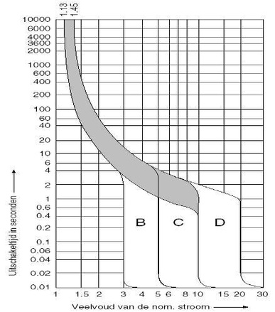

De uitschakelkarakteristiek kun je gewoon opzoeken in grafieken.
Voor automaten:
Afbeeldingslocatie: https://tweakers.net/ext/f/Ymp6H7Qr9y6p1nrvqbJXWcFt/full.jpg
De automaten die een netbeheerder plaatst zijn meestal C.

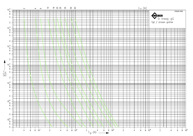

Voor smeltpatronen:
Afbeeldingslocatie: https://tweakers.net/ext/f/8OQ1Fr4YwE330nfmV4wv53iu/full.png
Bij een stroom van 37,5A (+50%) kán een C25 automaat al na 40 seconden uitschakelen, maar hij zal zéker binnen 500 seconden (ca. 8 minuten) uitschakelen. De ene automaat is de andere niet (verschillend fabrikaat etc.), iedere automaat die binnen die bandbreedte uit de grafiek valt voldoet.
Als je diezelfde stroom in de grafiek van het smeltpatroon afleest dan kom je buiten de grafiek terecht. :+ Als je de lijntjes in je hoofd een beetje doortekent dan kom je volgens mij bij zo'n 5000 seconden (ca. 1 uur 23 minuten) uit. Ook smeltpatronen kunnen onderling iets verschillen, zeg maar de aanspreekstroom + of - 10% ofzo. Maar een uur met 50% overbelasten ga je dus wel redden.

@Xander super, dit is precies wat ik weten wilde!
ik kan inderdaad kiezen (liander) , automaten is 90 euro duurder bij het omzetten maar dat is te overzien
echter met jou informatie is het duidelijk dat ik gewoon voor smeltzekeringen ga denk ik omdat zelfs na zorgvuldig verdelen een fase geruime tijd tegen de 7kw voor de kiezen gaat krijgen (wasmachine / droger / airco bijvoorbeeld) effectief heb ik dan zeg maar een uur 3 x 35 beschikbaar :9~
de marges bij de automaten zijn ook wel dermate ruim dat het bijna niet denkbaar is om hem eruit te krijgen, en natuurlijk kan je hem dan simpel resetten maar met een smelt zekering verwacht ik helemaal geen probleem
