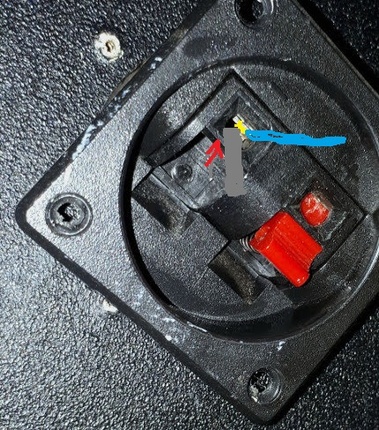

Ik heb 2 antieke Bose 401 speakers die ik nog graag wil blijven gebruiken, maar waarvan 1 een kapotte kabelklem heeft. Althans ontbreekt het zwarte drukklepje met als gevolg dat de kabel er los in zit.
Vele creatieve pogingen heb ik gedaan om de kabel er vast in te laten zitten, dan wel de kabelklem losgeschroefd en de kabel er omheen gedraaid. Het werkt dan voor even, maar het geluid blijft telkens weer wegvallen.
Het advies wat ik hoorde was: Waarom ga je de kabels niet gewoon solderen met de kabels binnenin?
Vorige week heb ik erg blij en met trots een soldeerbout gekocht en voor het eerst na tientallen jaren (sinds de middelbare school) draadjes van een 9Volt adapter aan elkaar gesoldeerd.
Ben geen kenner, technisch handig evenmin, maar leergierig ben ik wel. :D
Alleen het oefenen en prutsen in mijn oude luidspreker wordt toch even een ander verhaal. ;)
Gezien er verschillende soorten aansluitingen zijn en Google en Youtube mij hier een beetje in hebben teleurgesteld, luidt mijn vraag met een verwijzing naar onderstaande foto's:
Afbeeldingslocatie: https://lh3.googleusercontent.com/4h5VKylBeVVF492IFE3CPj2rvRztUmCyoZI9K7zvQVVqvDUTPrFQeFAue6BqL_lpvwmN_qpQJsDLkEK5=w1000-no-tmp.jpg
Afbeeldingslocatie: https://lh3.googleusercontent.com/smJjfnbABsu_Aka7ysgMAZ-SiXu6ZU0GYPxfw-vTA1USbXSowFeSXLmAKm555utgaJoyjkjcgKsrFK-T=w1000-no-tmp.jpg
Afbeeldingslocatie: https://lh3.googleusercontent.com/G7DaeOXTydtIS5r6uxvJ6X2cyk9IQKtN8Ez7frmpzyaoydEVDxPCsa3wdhO6L1ZI8wKIXvNoq8jDmwS7=w1000-no-tmp.jpg
Waar precies moet ik de kabel binnenin solderen?
Of hoe kan ik de kabelklem er uit krijgen om er vervolgens weer een nieuwe in te plaatsen?
Zijn er ook specifieke dingen wat ik moet gebruiken of waar ik op moet letten behalve het plus/min verhaal?
Op de foto's met de rode pijlen kan je ook zien dat een gedeelte gesmolten lijkt. Wellicht irrelevant, maar misschien toch een kleine oorzaak/gevolg van iets.
De gebruikte kabels op de andere foto heb ik inmiddels vervangen met nieuwe. Deze zijn dan wel dikker. (2.5 mm)
Is er iemand die mij hiermee kan en wil helpen? Mijn dank is zeer groot :D

Van de creatieve oplossingen is het draad om de achterkant draaien nog wel de slechtste geweest :P
Je hebt aardig wat opties:
Huidig:
-drukklepje 3d printen (geen idee of er een 3D versie van bestaat)
-drukklepje vervangen door een schroef (of direct erin, of in de plek waar de veer zat en een plastic lipje op de plaats waar die hoort te klemmen.
Groter:
-Uitboren, bananaplugs erin en achterkant lassen.
-plaat vervangen door compleet nieuw setje (tags: 'push connector', 'terminal connector')
https://www.ebay.com/itm/...l-Connector-/172671830591
Deze lijkt redelijk veel op de versie die jij hebt.

Is dat zo? :$
Nah ja, het blijkt wel in ieder geval :)
Optie 1 zal ik eens naar kijken! Dat was nog niet eerder in me opgekomen.
Optie 2 heb ik al geprobeerd, maar ook hier viel het geluid telkens mee weg.
Ja die bananaplugs lijken mij een zeer handige en stabiele oplossing. Ik ging er van uit dat deze kabelklemmen daar niet mee vervangen kon worden. Maar ah ok, lassen....eh :?
Denk dat ik toch maar iemand moet inschakelen hiervoor :P
Dankjewel voor je tips SinergyX! :D

Lassen, lees dat als goed vastschroeven en vastsolderen :P
In extreem geval, en redelijk 'starter solderen' proof, speakerdraad in het gaatje steken en flinke dol soldeer erin laten lopen, nadeel dat als je draad kapot is, dat niet echt makkelijk te vervangen is (plastic eromheen zal eerder smelten).
Wat een optie kan zijn, iets van rubber of zacht plastic samen met het draad erin steken, zodat het rubber het speakerdraad tegen de aansluiting aandrukt.. Q&D paint:

Idd gewoon een lucifer/ 2 tandenstokers erbij proppen en gaan. :P
Geen gepruts, en doe het gelijk goed: zet er een nieuw aansluitterminal op.
http://www.okaphone.com/artikel.asp?id=412165
https://shop.speakerenco....d&orderBy=10&pageNumber=1

Dankje voor de specifieke uitleg!
Het solderen valt inderdaad niet mee als starter. Zeker in dit geval niet, als zo´n kabelklem er vast inzit en je die niet zo even apart voor je op een tafel kan leggen :/
Met alleen een schroefplug, krimpkous onder de draad of er omheen, kabelschoentjes etc. heeft het niet gewerkt. Hopelijk nu wel als ik het ga solderen. ;)

Ik zou doen wat @Verwijderd zegt :)
Zoek een audio-zaakje in je omgeving en vraag of hij deze wilt repareren. Zo op de foto zie de aansluiting er zeer standaard uit en dat zou een specialist in een handomdraai gedaan moeten hebben. Kost misschien meer dan wanneer je het zelf doet, maar het gaat sowieso langer mee, zeker omdat je zegt een starter te zijn.
Ik zou we eerst even bellen met een dergelijk zaakje voordat je je speaker erheen sleept :P
Waar moet ik de kabelklem los -schroeven,- lassen,- solderen?

Je hebt toch wel een beetje speling in de draden? Gewoon afknippen, nieuwe terminal halen en de draden weer vast solderen aan de nieuwe terminal. Appeltje, eitje.
Dit soort standaard terminals, hebben meestal gewoon soldeerlipjes op de achterkant zitten. ;)
Ok, dus zo'n kabelklem welke ik nog niet in een winkel hier heb gezien, heeft altijd zo'n schroef erachter?
Een audiozaak hebben we wel hoor, maar die is een eind verder op. Dus voordat ik daar naar toe ga fietsen. ;)
  • kendo
Niet beslist een schroef, heel vaak een lipje waar je de draden aan vast kunt solderen.
bv. Afbeeldingslocatie: https://ae01.alicdn.com/kf/HTB1VCGxSpXXXXcxaXXXq6xXFXXXa/Auto-Stereo-Speaker-Box-Terminal-Ronde-Lente-Cup-Connector-Subwoofer-Plug-Auto-Audio-Interieur-Auto-Elektronica.jpg

Heb je niemand in je omgeving die kan solderen?
De draden merken (welke is + en welke is - )
Daarna doorknippen en aan de nieuwe terminal vast solderen.
Terminal vastschroeven en klaar is kees.
