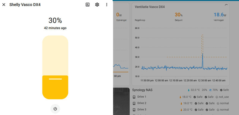

Ik heb een Vasco DX4 en heb het 0-10V signaal aangesloten op een "Shelly Dimmer 0/1-10V PM Gen3" en ik had hetzelfde probleem namelijk dat als je de Vasco opstart dan kan je een paar minuten lang de sterkte perfect regelen, maar daarna blokkeert het tot je de Vasco een power cycle geeft.
Zoals hierboven ook uitgelegd komt dat doordat na ongeveer 10 minuten na de opstart de Vasco beslist dat hij bestuurd wordt door de (RF3) afstandsbediening en niet (meer) door de 0-10V aansluiting. Dat heb ik opgelost zoals hier eerder te lezen: door het eerst knopje (linksboven) op de afstandsbediening 3 seconden in te drukken zodat de Vasco overschakelt naar "auto-stand" en de 0-10V aansturing gaat blijven gebruiken. Zoals ook in de handleiding van de RF3 schakelaar te lezen staat:
"Houd de toets van stand 1 ingedrukt gedurende 3 sec. voor activatie. Auto stand is nodig bij gebruik van CO2 RF schakelaar(s) of aansturing via een 1-10V signaal."https://vasco.eu/files/do...ICHE-RF-SCHAKELAAR-NL.pdf
Elke keer de Vasco een power-cycle krijgt zoals wanneer de stroom uitvalt, moet ik die afstandsbediening knop 1 gaan indrukken voor 3 seconden, en dan werkt het meteen terug. Je kan dus je smart home niet gebruiken om de ventilatie volledig spanningsloos te zetten. Dat zou ook niet mogen want die toestellen zijn gemaakt om 24/7 te draaien.
Dit is geen Loxone, tegenwoordig wordt Home Assistant wel veel gebruikt denk ik. De Shelly meet ineens ook het verbruik waardoor je gemakkelijk kan zien dat het toestel goed reageert op de aansturing.
Afbeeldingslocatie: https://tweakers.net/i/hXFcr41fdL4EP2Uq7wPf2n2VMS4=/800x/filters:strip_exif()/f/image/VdoAMuJcRDRfRsxpOlx08sZW.png?f=fotoalbum_large
