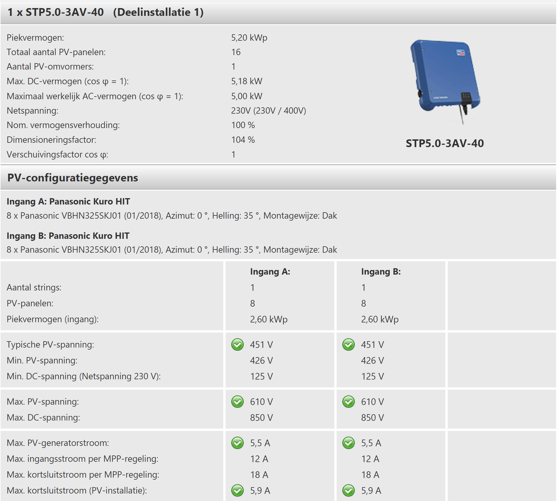

Volgende comfiguratie gaat gebruikt worden:
1 x STP5.0-3AV-40
16 x Panasonic VBHN325SKJ01 (01/2018) (Panasonic Kuro HIT)
Azimut: 0 °, Helling: 35 °, Montagewijze: Dak, Piekvermogen: 5,20 kWp
2strings van ieder 8 panelen.

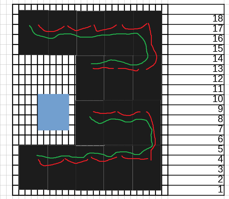

nu zit ik nog wat de beste routing is met de kabels, schaduwplekken op het dak zijn niet aanwezig..

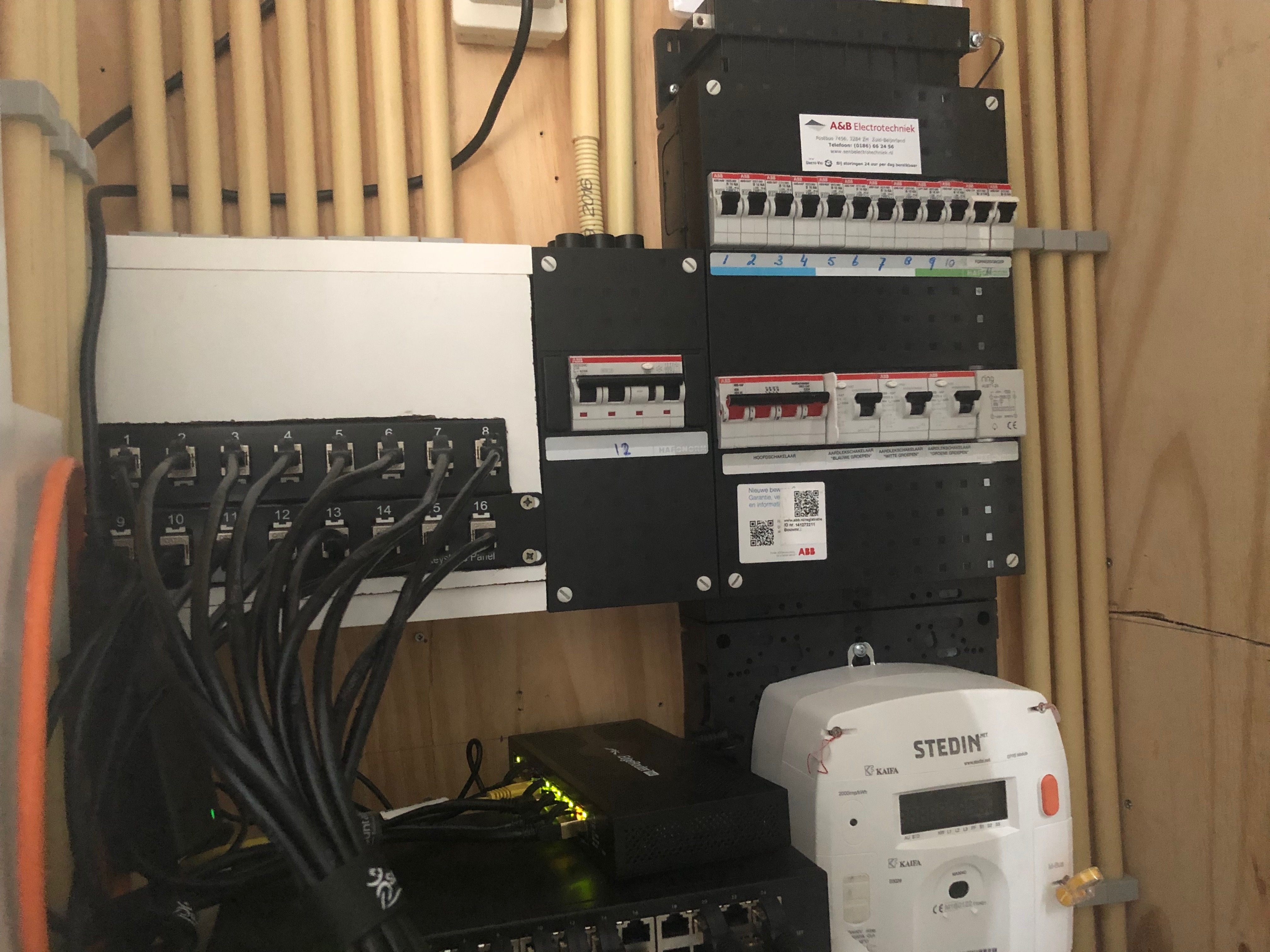

Meterkast

We zijn bijna een jaartje verder en ben van plan zelf het dak op te gaan om de panelen te installeren.
Ik verwacht zelf een paneel of 18 kwijt te kunnen op het dak (moet nog tellen)
Wil 2x5 panelen (type solarwatt 60m style 280wp glas/glas) boven mijn dakraam
1x3 panelen naast me raam.
En 1x5 panelen onder mijn raam.

Om aan de juiste stringspanning te komen voor een 3-fase omvormer, kun je beter kijken naar 96 cell panelen, zoals de Panasonic hit (kuro) 330 (325Wp), 1590 x 1053, 59 Vmpp.
9x 59 Vmpp = 531 Vmpp. dat is al flink beter dan dat je maar 288 Vmpp hebt met 60 cell panelen.
https://www.winkelman-zon...iles&merk=Panasonic%20HIT
https://www.mg-solar-shop...richter-SMA-STP6.0-3AV-40
18 panelen van 60 cell (32 Vmpp) kan wel, maar dan moet je ze in 1 string van 18 leggen.
Met 2 strings (en 96 cell) heb je ook nog schaduwmanagement (dakkapel buren) per 2 string en mppt ingang.
Je kan een string van 8 en een string van 10 daarmee maken, mocht je dat willen.

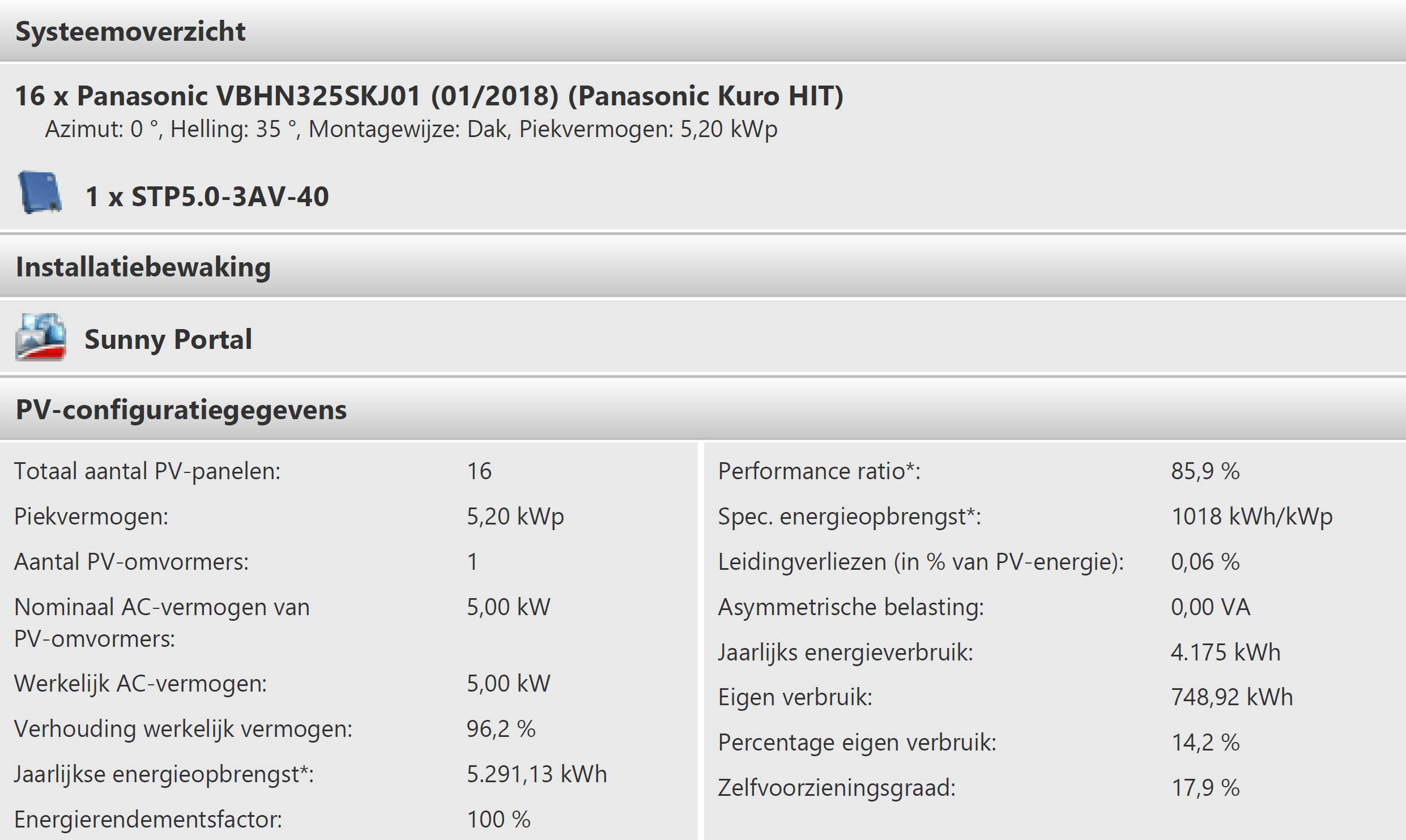

Met 5850 Wp zou ik een 3-fase SMA 6.0 nemen.
Daar maak je 2 strings van 9 van. (531 Vmpp). Met 2 strings heb je minder last van schaduw.
Vanwege dakkapel en huis wat er rechts van staat (?)
Eventueel kun je het hier ook invullen: https://www.sunnydesignweb.com/sdweb/#/ (kies nieuw project)

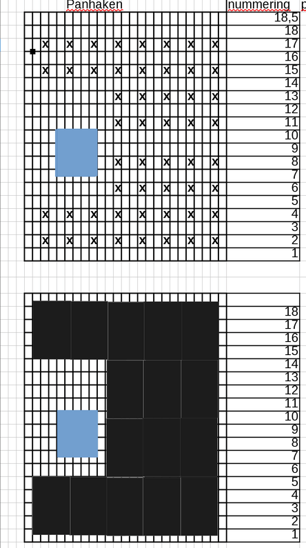

Dikte dakhaak is zoals het oude clickfit. (nieuwe clickfit evo is dikker, dus pan verder omhoog)
Dat bevestigingsmateriaal is geen clickfit, maar alles met hamerkopbouten. Iets bewerkelijker, maar er steekt ook niks boven het paneel uit (behalve een plaatje), ivm inbussen.
Maar ga eerst nog eens meten...
Probeer eens een dakpan te verschuiven. Ik vermoed panhaken... dat is lachen joh...(niet echt)

Ik zou er nog een 3 fase bij moeten plaatsen, de bestaande is voor krachtstroom in de garage waar ik zelf een laadpunt voor de auto in elkaar heb geknutseld (ook van tweakers af) Zelfbouw Laadpaal ervaringen

Wel een andere vraag.... ik heb vandaag een 2e 3fase schakeling gemaakt ij de meterkast voor de toekomstige upgrade. Nu wordt het al worstelen met een 5aderige kabel naar zolder (omvormer)te krijgen.
De huidige 3aderige zit muurvast. Nu wil ik deze gaan gebruiken voor de wasmachine. En de wasmachine buis voorzien van nieuwe 5aderige kabel. Echter zit ik ook op het dak met hetzelfde euvel. Er komt uit een 19mm flexbuis (buis zit in muur gegoten, is bij nieuwbouw zo opgeleverd) nu 3x4mm2 kabel 2 dik geïsoleerde plus/min & aarde. Nog 2 4mm2 kabels lijkt mij niet te passen.

  • joeyverveer
  • Laatst online: 16-04-2025
Helaas, is bij mij alles vast gelegd met panhaken.
Ik ga dus de rechter hoekpannen losschroeven en horizontaal paar rij de hakken verwijderen en de panhaken schroeven.
Alvorens ik dit doe (heb de montagematerialen al liggen) wilde ik nog eerst een kabelplan maken zodat ik weet onder welke pan een kabel uit moet komen.
Hoe zouden jullie hier de bekabeling laten lopen?
Uitgaande van een string van 8 (5+3) van de bovenste rijen
en een string van (3+5) onderste rijen
Afbeeldingslocatie: https://tweakers.net/ext/f/Y1KetkKM1z8CtW7clY92apx1/medium.png
wederom weer bedankt voor jullie blik
  • AUijtdehaag
Bekabeling laten meelopen met de panelen, zodat er geen inductielussen ontstaan?
Afbeeldingslocatie: https://tweakers.net/ext/f/WajwJVpbv5c6sQOdHlx7OToU/thumb.png
Welke dakhaken heb je?
  • joeyverveer
AUijtdehaag schreef op maandag 10 juni 2019 @ 18:24:
Juist dat idee had ik zelf ook.
Ik heb de gewone dakhaken van valk.
https://www.rexel.nl/nln/...176#productImageZoomModal
En dan de zwarte smartline rails en klemmen.
Nu even wachten tot ik paar dagen droog weer heb😝
:edit:
Haalt toch niet uit welke kabel langer is?
De plus of de min?
Kortom of ik in de verste hoek begin de rood of zwart begin door te lussen (serie). Omdat het toch uiteindelijk weer een kring vormt.

Nou vandaag begonnen aan de klus en nu weer bezig de geschroefde rij terug te leggen. Wat een kloteklus.....
Ik ga hiervoor toch een installatie bedrijf inschakelen. Die panhaken maken de klus zooooooo lastig.
